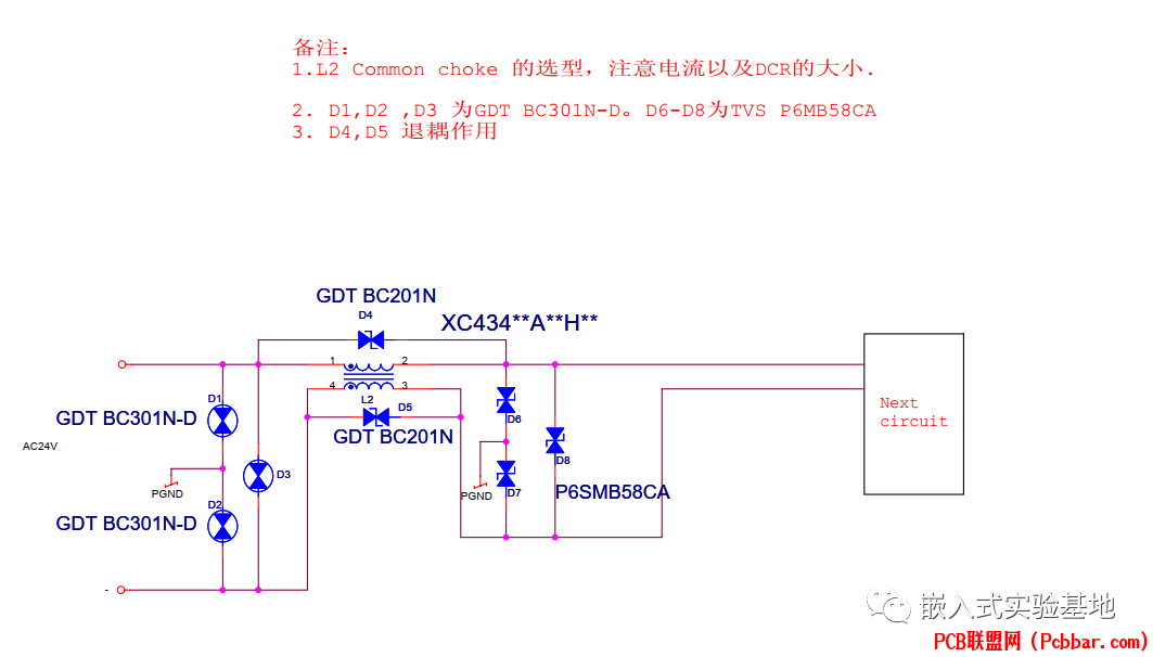

  • AC24V接口EMC设计标准电路

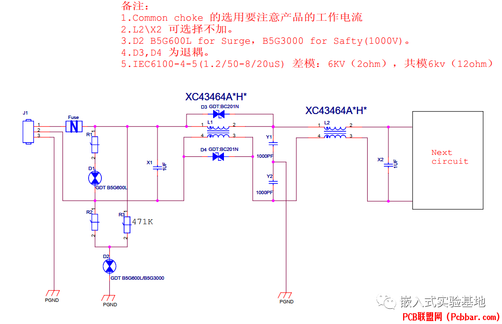

  • AC110V-220VEMC设计标准电路

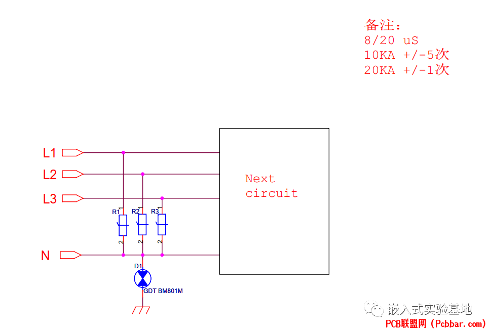

  • AC380V接口EMC设计标准电路

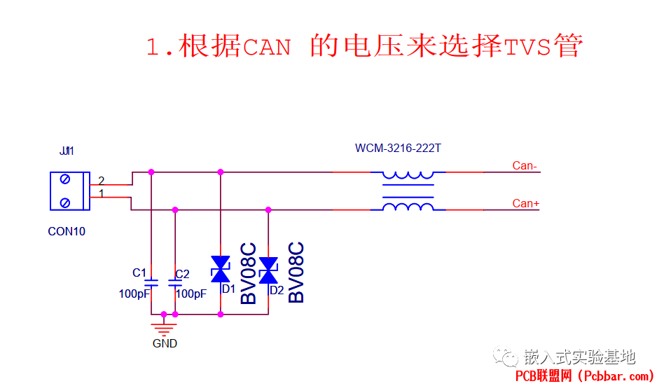

  • CAN接口EMC设计标准电路

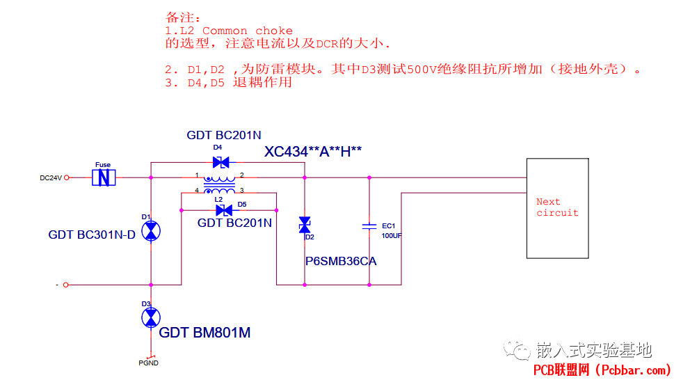

  • DC24V接口EMC设计标准电路

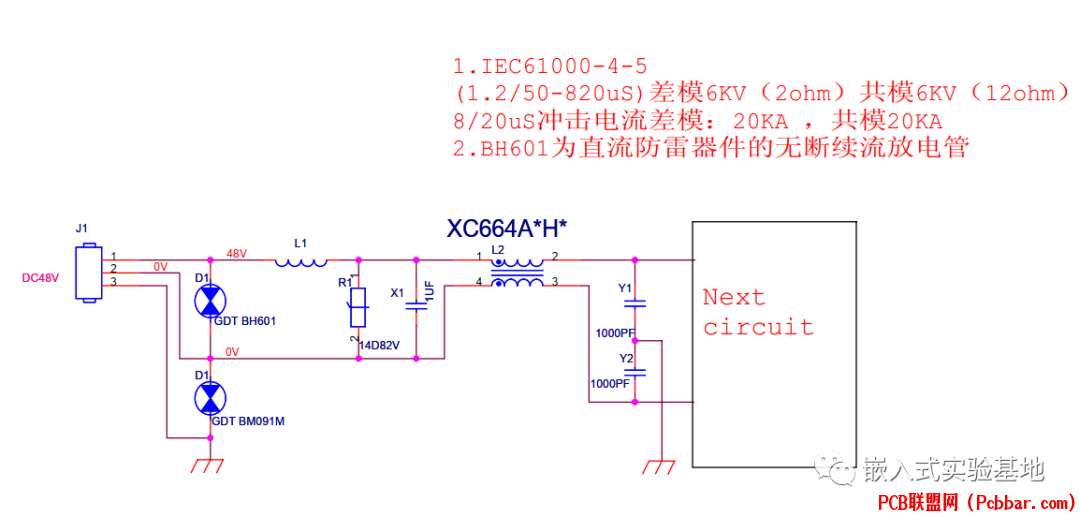

  • DC48接口EMC设计标准电路

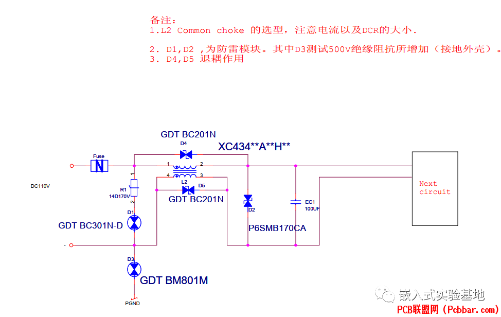

  • DC110V接口EMC设计标准电路

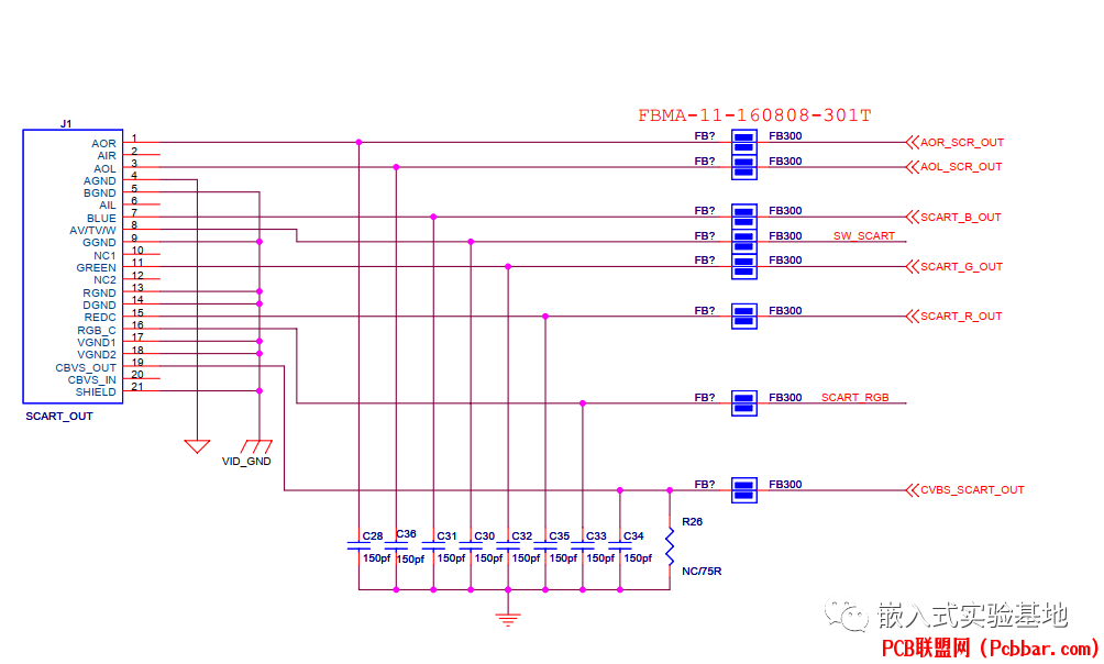

  • SCART接口EMC设计标准电路

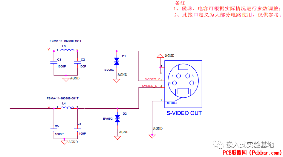

  • s-video接口EMC设计标准电路
