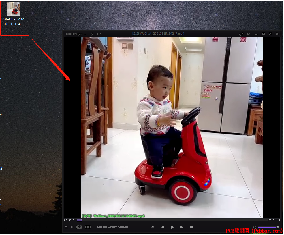

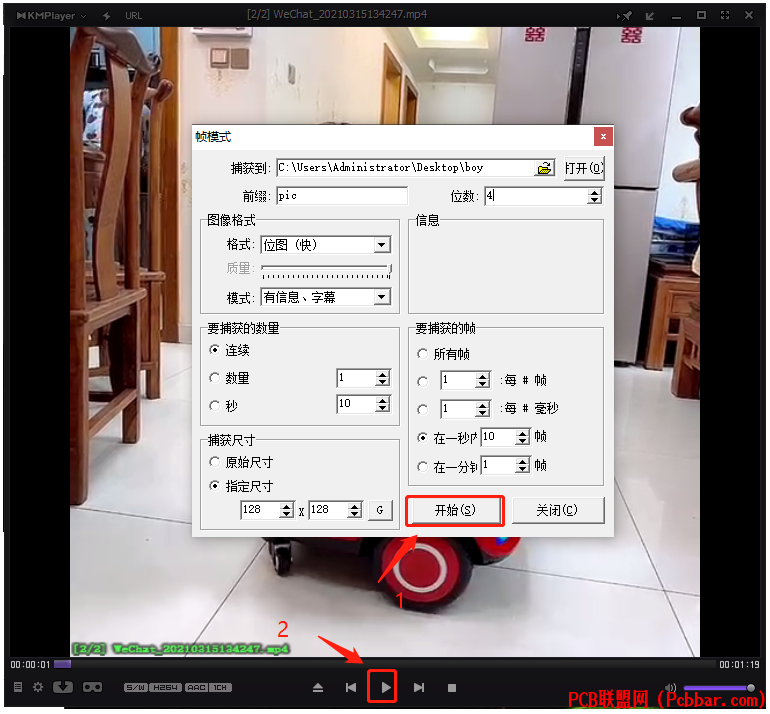

1、利用KMplayer对视频进行截图下载地址:https://www.onlinedown.net/soft/38003.htm
(1)拖放视频到KMPlayer
这个是我小孩骑摩的玩耍的视频,直接拿来做效果了。
(3)鼠标右键点击,选择高级捕获
(4)设置捕获参数并捕获帧

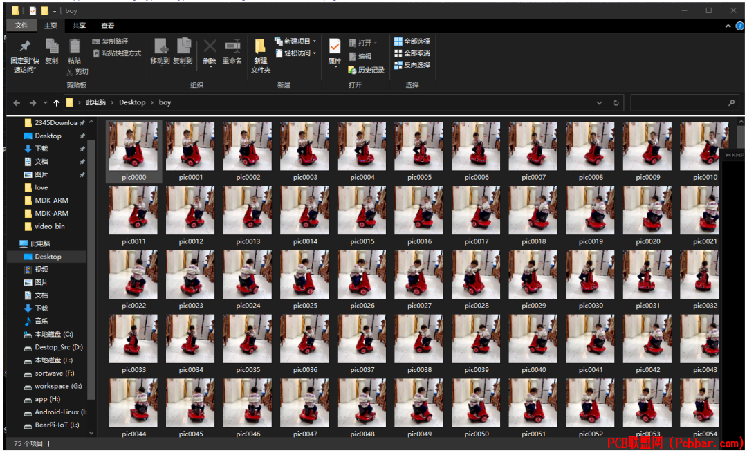

由于小熊派的屏幕的分辨率是240*240,一张RGB565的图片需要占用115200字节的缓存,所以是无法在Keil上编译通过的,为了能够完成我的作品,所以我用了另外一个128*128的OLED屏,这样一张RGB565的图片仅需要32768字节的缓存,完全可以满足我的设计需求,接下来设置参数完毕后选择点击开始,然后点击播放视频三角符号,开始捕获帧。
(5)接下来视频开始播放,会看到捕获到的目录下有很多图片产生

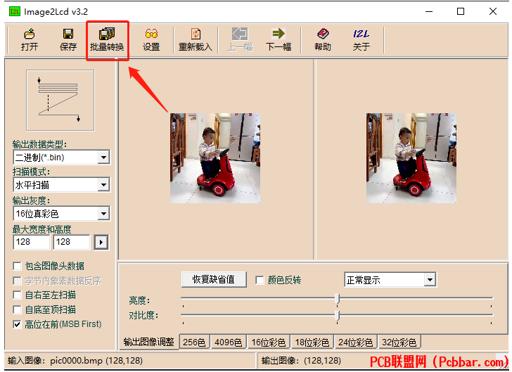

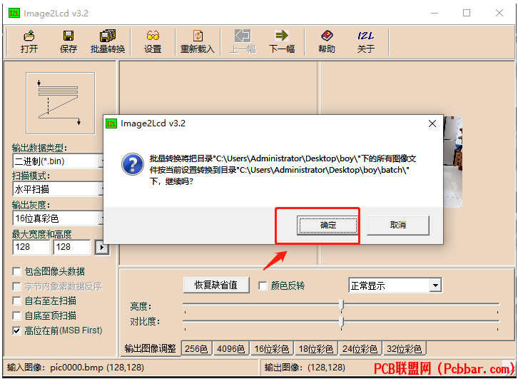

2、利用Image2Lcd v3.2批量生成bin文件(1)图片全部捕获完成后,使用Image2Lcd将bmp批量转换成bin文件

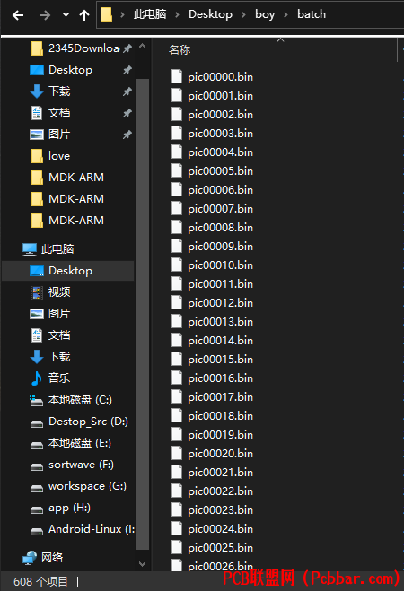

接下来在捕获目录下会自动生成一个batch目录,目录下就是生成的bin文件,每个bin文件对应的就是上一级目录的每一张图片。
3、利用Linux下的Cat命令合并所有bin文件将所有bin文件拷贝到Linux下能识别的区域,然后利用Linux下的Cat命令将所有的bin文件合并成一个文件,如下图所示:
当然如果你有更好的合并文件的方法也可以,不一定要在Linux下使用Cat命令合并,这里我只是图方便而已,合并完毕后将这个bin文件拷贝到SD卡的根目录下。

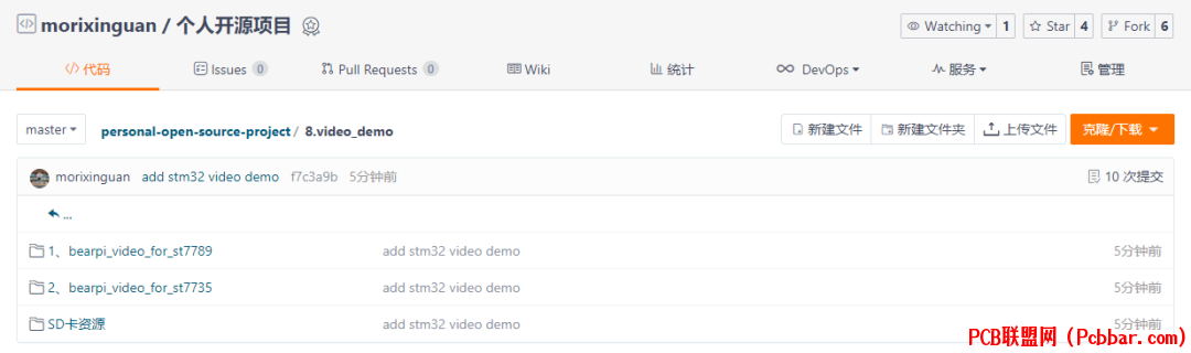

5、项目开源地址本节代码已同步到码云的代码仓库中,获取方法如下:
码云仓库:
https://gitee.com/morixinguan/personal-open-source-project/tree/master/8.video_demo
获取项目方法:
git clone https://gitee.com/morixinguan/personal-open-source-project.git
