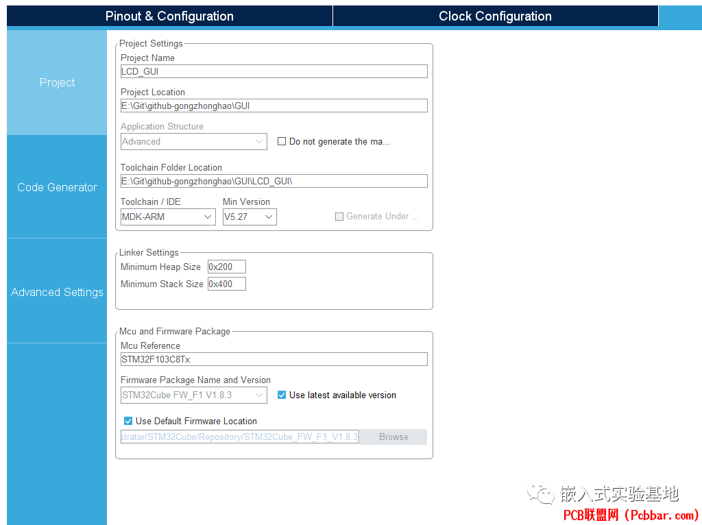

  • 软件环境1、cubemx
    2、keil5

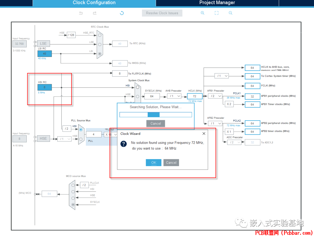

    一、cubemx配置硬件SPI及LCD相关引脚1.1 时钟配置
    ??第一步仍然是时钟配置,由于板子上设计没有预留外部晶振,我使用的是内部RC振荡器,内部RC振荡器只能配置到64MHZ,如下,如果你使用的是外部晶振,最大到72MHZ

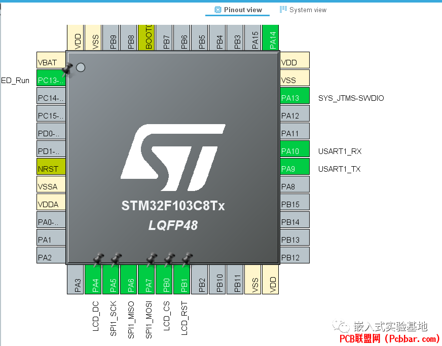

    1.2 LCD与STM32硬件连接关系
    LCDMCULCD-RSTPB1LCD-CSPB0LCD-DCPA4LCD-MOSIPA7LCD-CLKPA5LCD-LDE+VCC-3.3(可接IO控制)LCD-LDE-GNDLCD-VCCVCC-3.3VLCD-GNDGND1.3 LCD相关引脚配置
    ??本次使用的是SPI1,对SPI1的引脚及参数进行配置,相关IO初始化状态可以根据需要进行配置u,比如CS引脚,拉低有效,初始化我们可以配置为高,根据自己需要进行配置即可

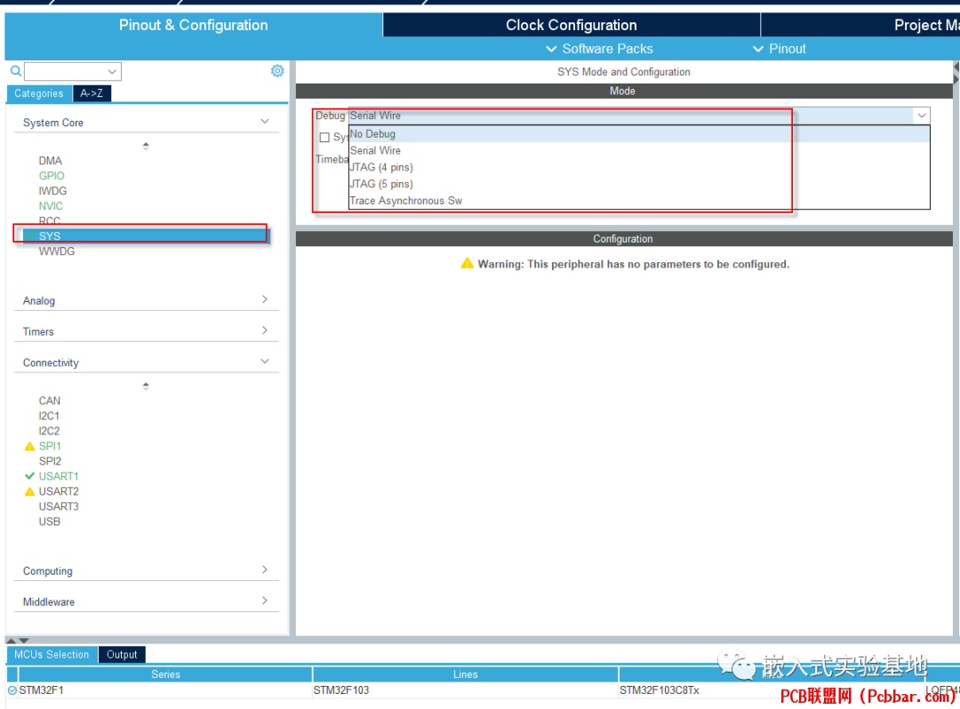

    ??小伙伴们有没有遇到过配置完发现不能仿真,这里需要设置一下,根据自己的仿真器接口进行配置,是SWD模式还是JTAG模式

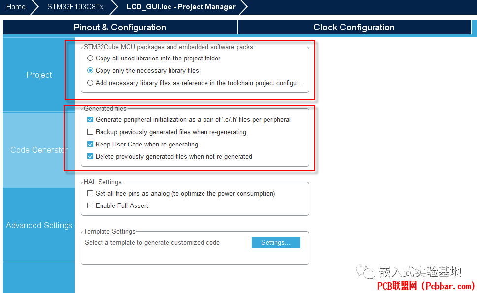

    生成工程配置,配置完之后,直接点击生成即可,注意工程路径不要有中文,记得以前可以有,不知道什么时候有的臭毛病...只能按照做了
