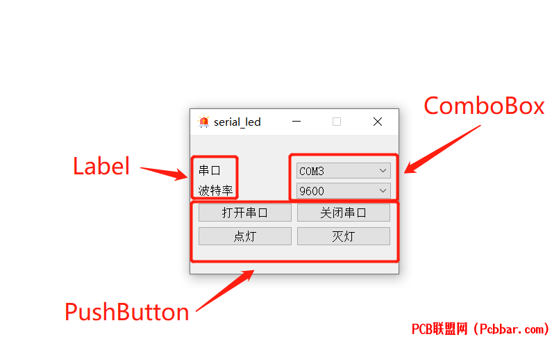

我们本次实现的上位机的功能很简单:上位机通过串口来控制开发板上的一个LED的亮灭。界面如:

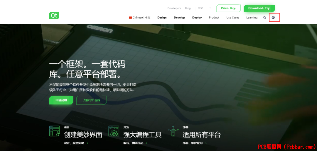

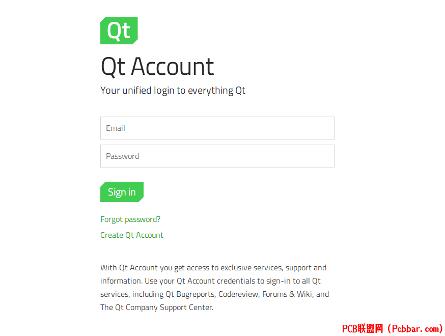

    1、注册qt账号我们需要先注册一个QT账号,后面安装Qt Creator的时候会用到。注册账号的地址为:
    https://www.qt.io/zh-cn/

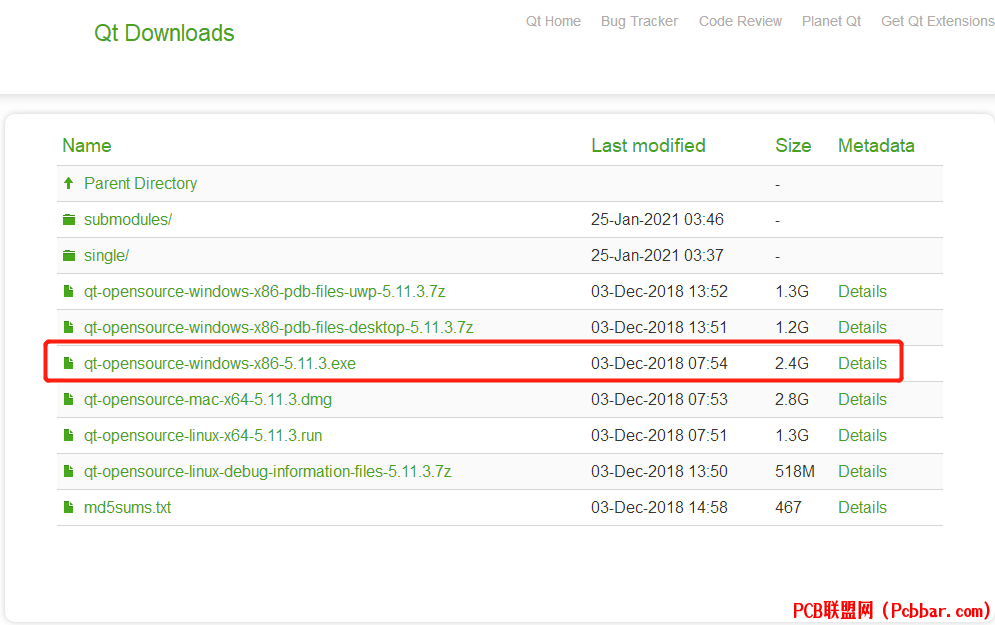

    2、下载QT_Creator并安装我们在Windows上进行开发,安装Windows版本的Qt Creator。下载地址:
    https://download.qt.io/new_archive/qt/5.11/5.11.3/

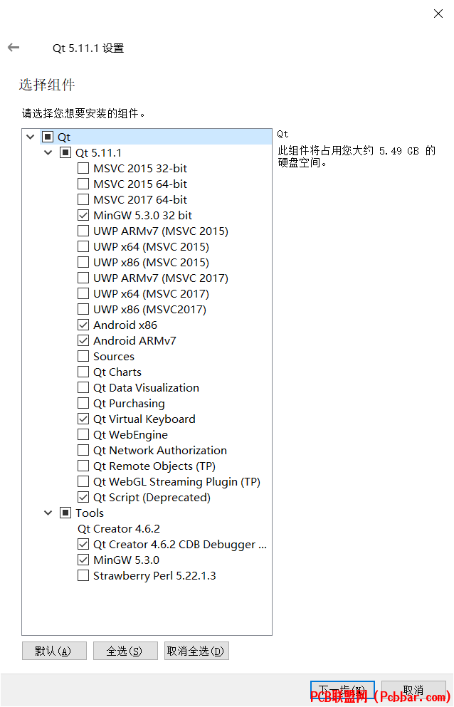

    下载得到qt-opensource-windows-x86-5.11.3.exe。然后双击安装,第二步需要输入账号密码,把我们上面注册好的账号密码填入即可。
    接下来还需要选择安装组件,根据自己需要进行选择安装,我安装的组件如:

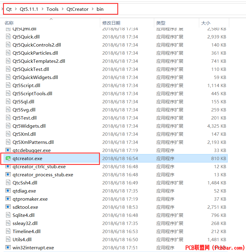

    安装完成之后我们桌面上并没有Qt Creator的快捷方式,需要自己创建。找到Qt Creator的安装路径,然后把Qt Creator发送到桌面快捷方式即可。如:

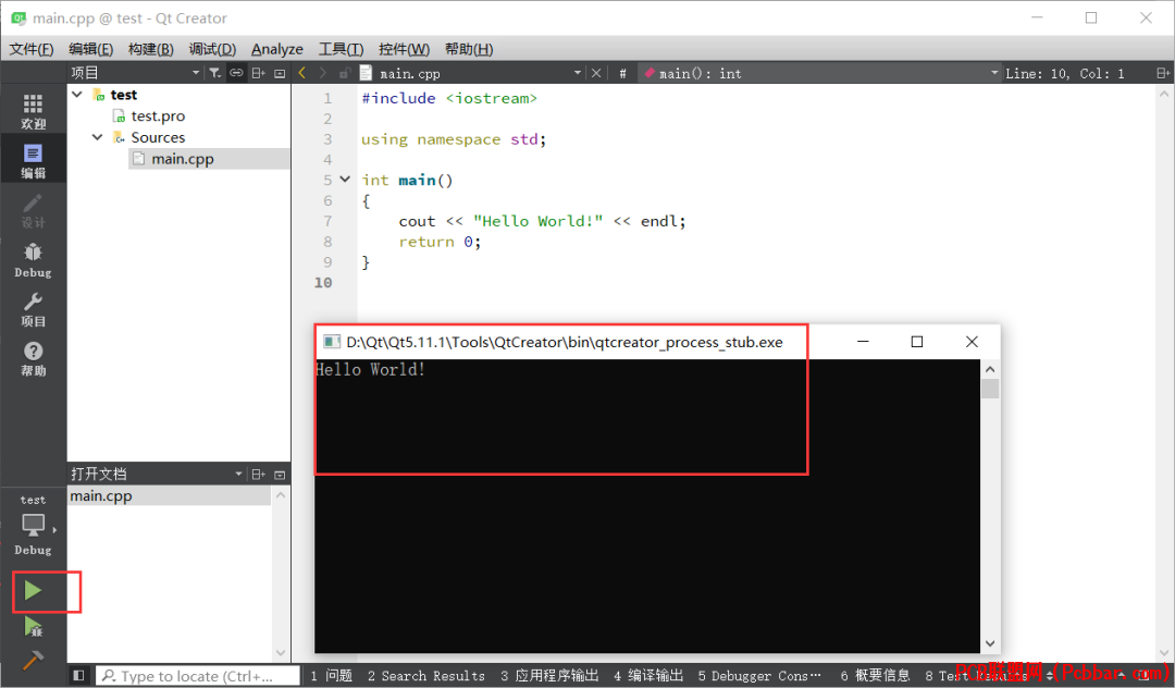

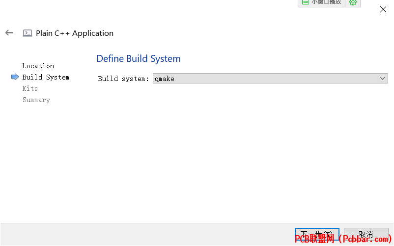

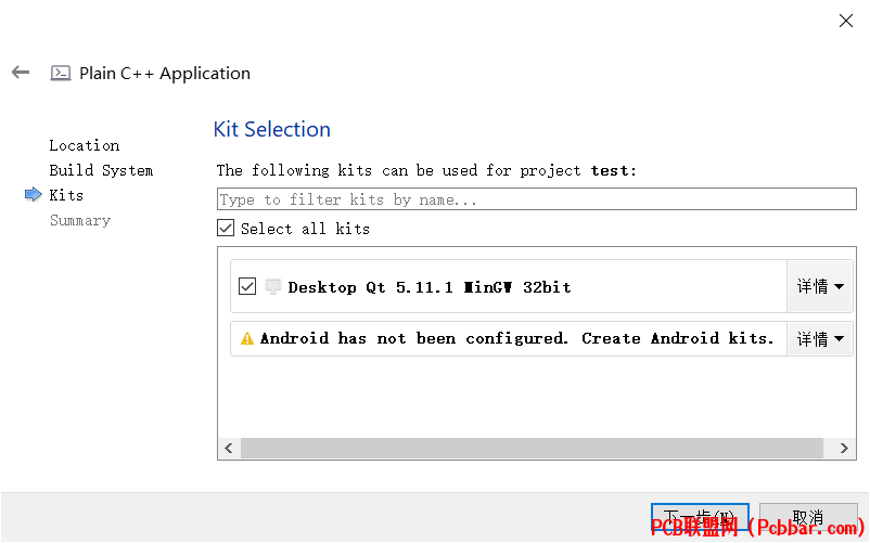

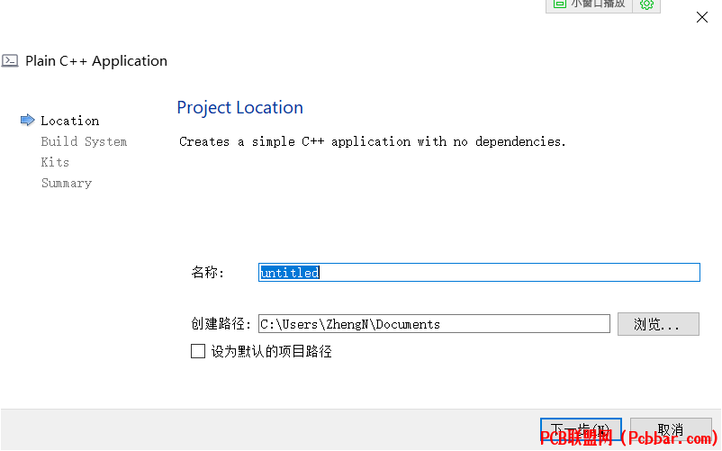

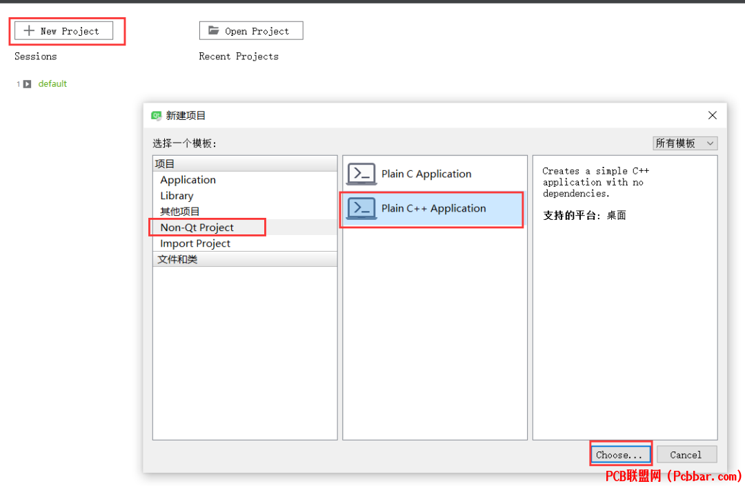

    3、验证QT_Creator是否安装成功我们创建一个简单的C++工程来验证一下Qt Creator是否安装成功。
    Qt Creator搭建好之后我们接下来开始编写我们的上位机。

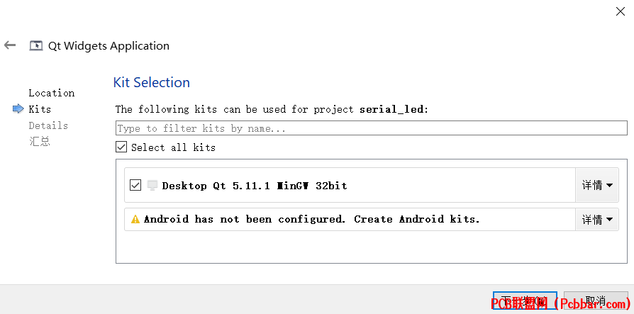

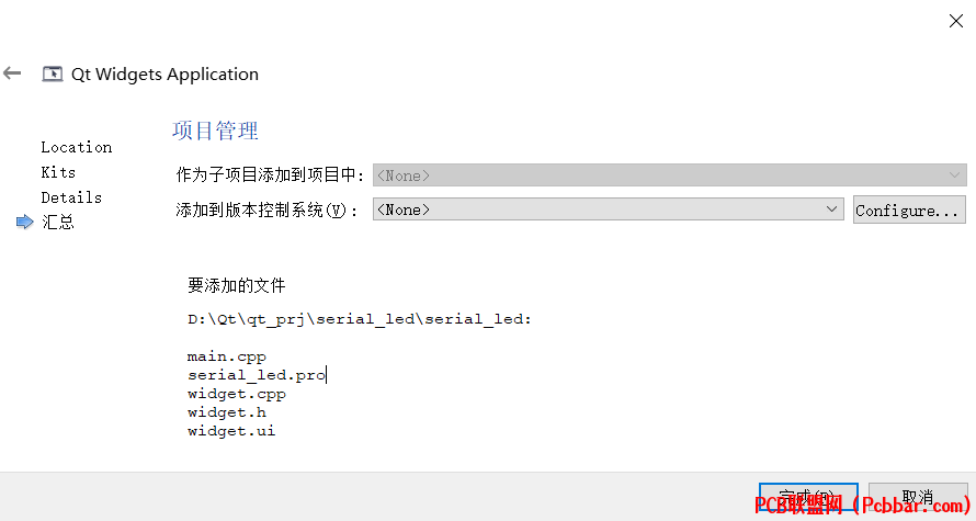

  • 上位机测试验证。1、新建一个serial_led工程
    这里需要注意的一点是:工程名及工程路径不要有中文字符。

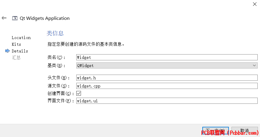

    另外,QT中有三种基类,这里我们选择QWidget类。QT的三个基类如:
  • QMainWindow类:提供一个带有菜单条,工具条和一个状态条的主应用程序窗口。
  • QWidget类:所有用户界面对象的基类,窗口部件是用户界面的一个基本单元,它从窗口系统接收鼠标,键盘和其他消息,并在屏幕上绘制自己。
  • QDialog类:对话框窗口的基类,对话框窗口主要用于短期任务和用户进行短期通讯的顶级窗口,QDialog可以是模态对话框或者是非模态对话框。我们创建的工程如:

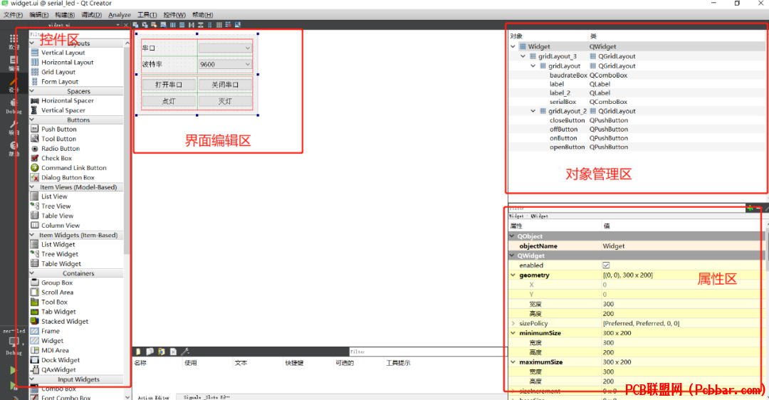

    2、上位机界面设计Qt 一个可视化的界面设计工具:Qt 设计器(Qt Designer)。我们双击.ui文件就可以进入Qt Designer,在Qt Designer中我们可以通过拖动控件的方式来设计我们的界面,整个界面如:
    我们从左侧的控件区把我们需要的控件拖动到界面编辑区中,我们这个简单地上位机用到的控件如:
    这里需要注意的是波特率这个下拉框需要双击设置一些备选配置,如:
    大家可以在左边地控件区找到这三种控件拖动到界面编辑器进行修改、布局即可。
    其中,布局可通过如下组件调整:
    这几个组件的功能如:
    具体地用法大家可以自己去实操一下。
    另外,我们需要给我们使用的控件重新命名,在右侧的对象管理区进行操作。命名为有意义的名字,因为后面编写代码会用到。有意义的名字利于编写易懂的代码。比如我们修改的名字如:
    最后,控件的属性可根据需要在属性区进行调整。
