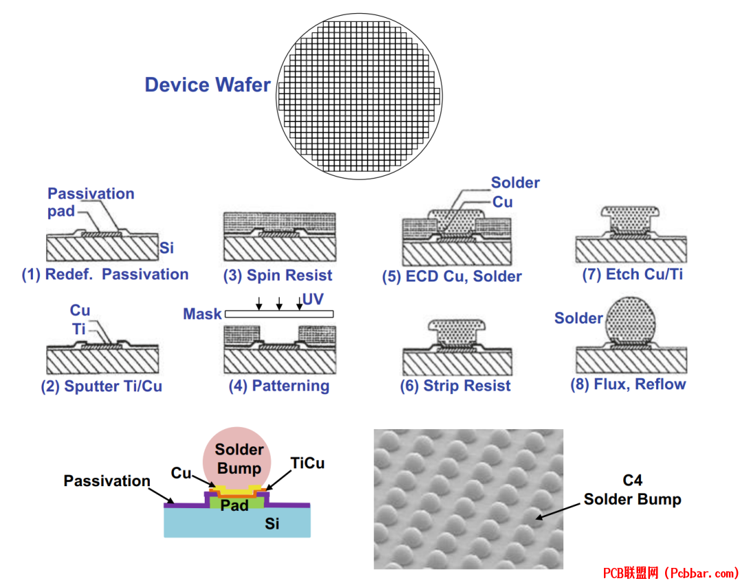

    C4(受控塌陷芯片连接)晶圆凸块制作
      b2 n' ^  g) b1 k4 BC4凸块制作通常通过电镀完成,包括以下步骤:
  • 溅射凸块下金属层(UBM)
  • 涂布和图案化光刻胶
  • 电镀铜和焊料
  • 剥离光刻胶并蚀刻UBM
  • 回流焊料形成球形凸块; A* Y: x9 T7 H6 F. I! B- ]8 Y+ P
    [/ol]
    5 P& M  K) A3 p2 ^图2说明了C4晶圆凸块制作过程:2 f4 I" W6 ~# e' N: v( T( m

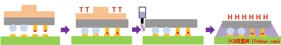

    C4或C2凸块的批量回流(CUF)& u2 a0 |* P" B5 h
    这是最常见的翻转芯片组装方法,包括:
  • 在凸块或基板上涂助焊剂
  • 将芯片放置在基板上
  • 回流组件形成焊点
  • 为提高可靠性而施加毛细管底填充(CUF)
    . L/ B3 m. R3 R[/ol]# [5 O2 M% x5 M1 c* p+ j0 O
    图4说明了这个过程:
    7 ~4 M7 S& h2 @- n
    " E& A5 x# R" `4 Q/ p, ~图4/ M- x$ n, K9 Q1 q) w, n  j( [

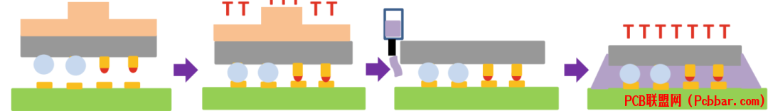

    高力TCB(NCP/NCF)
    ; G* g$ g- k& u* W& h3 t) }# v8 ~. t对于更细的间距和更薄的封装,使用高力TCB和预先涂布的底填充:
  • 在基板或芯片上涂布非导电糊料(NCP)或薄膜(NCF)
  • 将芯片放置在基板上
  • 施加热量和高压力同时形成互连并固化底填充! o; Q# a8 {" B! P( ^6 C
    [/ol]
    - Z; Y3 j9 B8 _3 Y8 U图6和7说明了这些过程:8 z+ F& K; f  Q5 C; e
    0 c. S) k9 D: m, y0 }, I( b$ U7 Q
    图6
    8 Y7 ^: }; b5 T2 q+ `$ F3 _* ]9 Z! t! H* s+ w
    & P% E' ^+ F1 r图74 _4 u( @# B7 X- }- b  U3 j: n

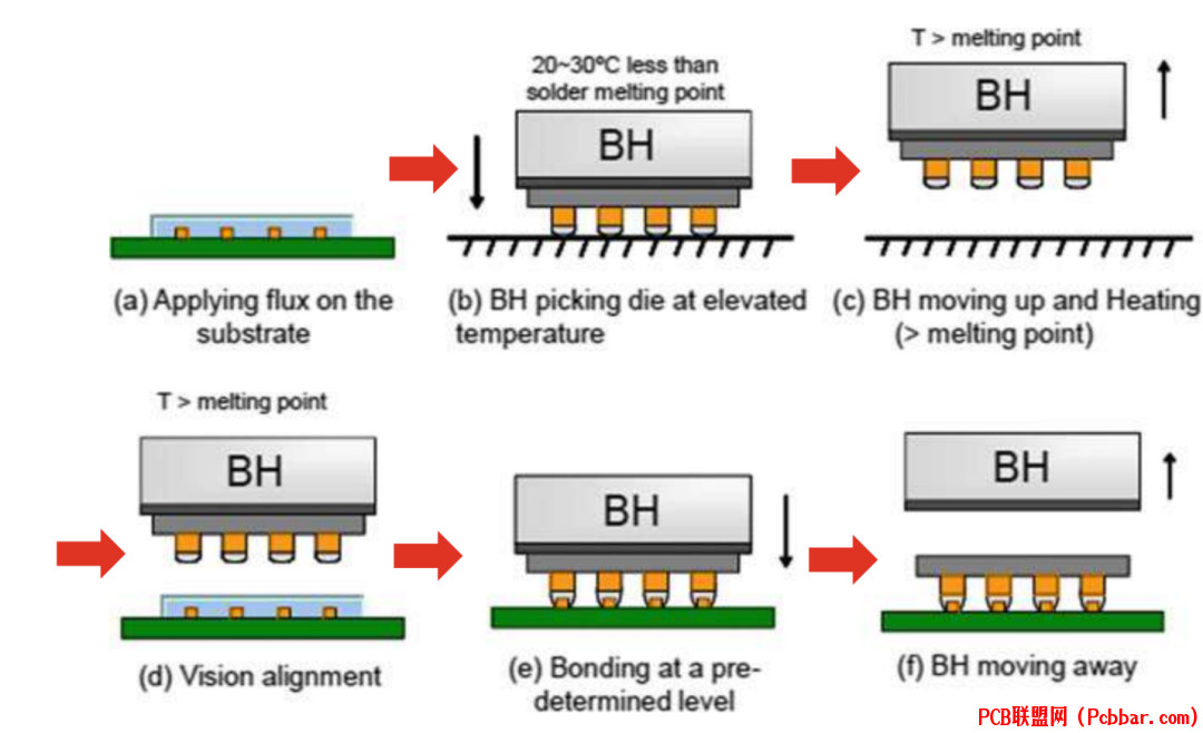

    " E/ g5 L5 L" l' l先进的翻转芯片组装:C2凸块的LPC TCB
    ; L0 \! L% u2 [% ~7 w5 T" W翻转芯片组装的最新进展是液相接触(LPC)TCB工艺。这种方法提供更高的产量和更好的焊点高度控制。
    ; U6 L( j( M- r; o7 G. ^5 U& S" s
    LPC TCB的主要特点:
    ! e% C1 q5 H" q4 K" \7 k- @7 {
  • 焊料在接触基板之前熔化
  • 更短的键合周期时间(
  • 精确控制焊点厚度9 V0 ?3 L, n1 f+ e4 ]0 r
    - M$ h2 k6 L# g- e' o/ b! l
    图9说明了LPC TCB过程:
    2 d9 D7 O% M9 R  E3 X* u
    # y% f( a2 }# z; A
    图9

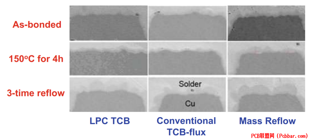

    图11比较了不同工艺形成的焊点的界面微观结构:
