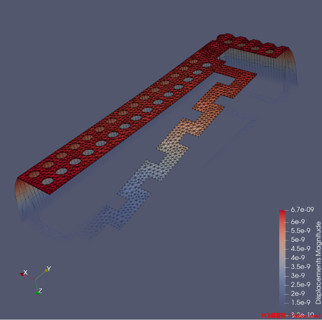

    : I4 i. k) |+ R3 d# K3 oMEMS Studio仿真案例研究
    + t. l( Q. o' |5 b/ c; M网格设置与几何结构$ s. }# q/ U/ C4 U0 N
    ; B2 s/ f' X1 C% t5 y& G" A8 f
    # G. N( B( P( `9 s4 s' a6 ?
    仿真采用三角形网格类型,确保MEMS结构建模的准确性。几何设计包含光开关功能所需的关键元素,网格划分在保证计算精度的同时兼顾仿真时间。# d  r3 u" t% g3 V+ F! R

    ( G; D: E7 T& C边界条件& E! {: C* e+ i8 G) ~( C
    3 ?! @6 B' U% t) u/ B* ]( p6 F# h. X
    仿真设置了以下边界条件:0 ]+ ?% S! T; O
    1. 电极配置:$ Z1 l5 w0 Z7 G9 h0 j
  • 顶面:0V(沉积 1)
  • 底面:1V(沉积 2)
    * t/ F0 a' G: h. }+ ~; a
    5 T1 `/ ^0 B% z1 F% J( i1 ]
    2. 位移约束:# c' ~) G5 Y( s
  • Z轴方向:顶面和底面锁定(沉积 3)
  • 桥接起始点固定
  • 桥接边缘X轴锁定
  • 桥接边缘和起始点Y轴锁定# r+ f, v% h) _7 x8 I
    4 L1 J* b6 [  W
    仿真结果分析3 u! N( x3 t: B, N
    8 n4 f% `) p$ U  K- N) q3 B
    : L' o; Y5 K1 e: [: U" z6 F7 D# |位移仿真揭示了施加电压与电极位移的关系:- I" ^8 t/ x+ I* @; H) _( I" T, z
    6 z+ I+ L- Q% M+ i: A$ z
    ; Z7 h& ~; w. \- ~! v结果显示施加电压与位移之间存在非线性关系,电压增加导致位移逐渐增大。这一现象与MEMS执行器的理论性能预测相符。
