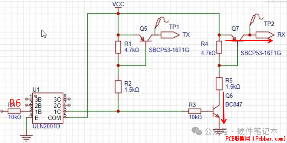

大家好,我是王工。做硬件的大多数人都喜欢玩电路,就像大多数男生都喜欢玩游戏一样。最近群里的小伙伴太活跃了,每天未读消息都是几百+,偶然点开看到这个电路图,觉得有点意思,分享给大家。# p- v* s" C/ m: s4 k0 e" ]& S
" T0 |& r- T6 q/ `  f* ~3 K, L
6 Y6 }# u& X; d: ~
4 E$ e5 o- @3 {& O$ \
其实这电路图并不难,可能很多做硬件的一看就知道。我之所以想要分享出来,原因是之前有很多基础不太好的同学问我,还有一些转行的同学,这里主要想照顾一下他们。关注公众号硬件笔记本
4 E4 F& q+ g4 E5 ~7 T- l+ L5 k3 J$ E7 {! C- k
* j1 |: C7 p% d3 C0 n话题不多,进入正题,电路图如下:
0 G/ X* Y; O1 F+ L
# j; [" r4 o" o+ T: R* j% d" `7 O咱先不管这图的实用性,拿到电路图首先应该想到的是,这电路图主要想实现一个什么样的功能,然后再逐一分析。功能要求:% i7 o0 a0 a% O1 h# ?
假设VCC为12V,1 z: ^- Y1 Q! C( ?0 U' h
当R6输入为高电平,则TX 输出为12V,RX输出为0。
  c9 e: n( T  M( r! b  c当R6输入为低电平,则TX输出为0V, RX输出为12V。简单说,就是想实现一个IO口控制数据的收发,且将数据扩大为其它电压VCC(可调),为什么用IO口不直接去控呢?因为单片机IO口一般都是3.3V,要想控制12V,只有通过电平转换电路的方式。关注公众号硬件笔记本收的时候不能发,发的时候也不能收。于是乎,加一个NPN三极管就可以实现反向。
, _$ Y6 t: \0 B2 a好,功能搞清楚了,下面咱们来一步步分析一下:

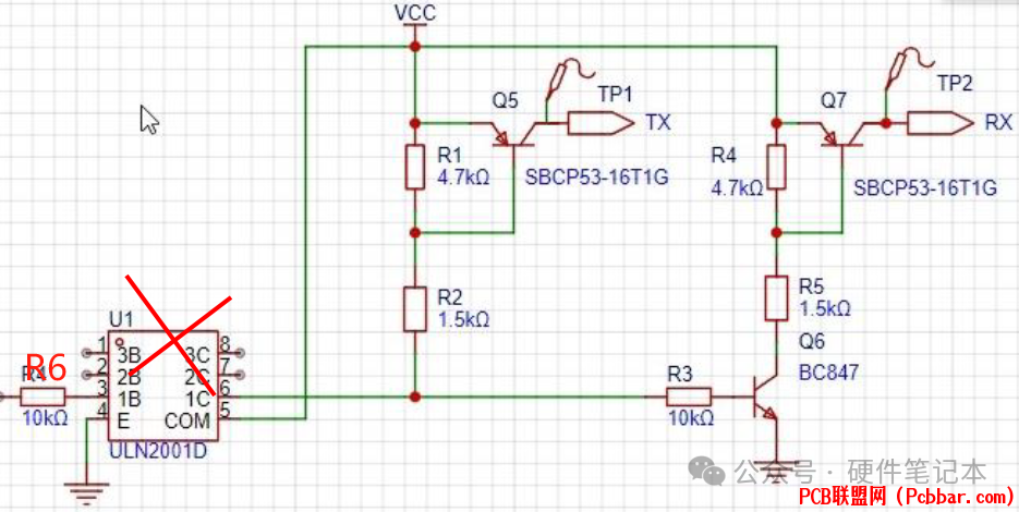

# u5 C0 x5 ]# x5 n* c- s0 j1、芯片U1芯片U1不影响整个电路的分析,可以先不管它,它是个达林顿管,就是多个三极管复合而成,你也可以看成是个三极管,用法都一样,不过达林顿管的驱动能力比三极管强多了,在这里的主要作用就是增强驱动能力。4 @% f6 K  e7 H9 g% |0 M

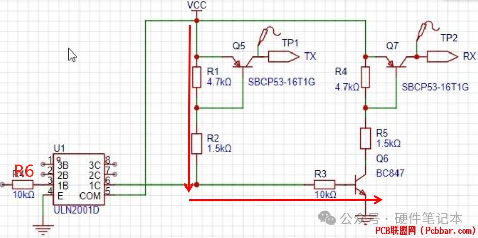

1 a. j9 {* W; g' D: I, g2、当R6输入为低电平时2.1 U1-3脚为低电平时,U1-6脚被外部电阻R1,R2拉高,拉高后的电压为:
  ^1 ~% _5 H* z. x. K
, w  _" V2 ^. E' A/ B. g" w
0 e8 z/ r* v& p& N2.2 Q5三极管分析: r% y! m& b4 Z/ k( J: h# _
/ r. E9 i' W" j& A" P2 T
Q5 基极电压为:
  R% a& Y7 {+ e" F' J- g, Q2 ^
, |& R) u' P9 I: u
Q5的Vbe=12V-8.7V=3.3V ,大于0.7V 所以Q5导通。此时,TX=12V,为高;1 c+ ~# z3 h% S
2.3 Q6,Q7 三极管分析:7 ~* d6 a6 z7 r( {
, N) a. _6 a3 @( e  N# T$ R/ }. v" A- F由2.1得知,Q6的基极电压为7.67V,大于0.7V,所以Q6导通。Q6集电极电压接近0V,同理 Q7的Vbe大于0.7V,Q7导通,则RX输出为12V,为高。关注公众号硬件笔记本! V- o- h/ g( ~0 f
综上所述:当输入为低时,输出TX为高,RX为高。跟要求的功能相反,此处电路有问题。
" ~9 a: P8 }' B% j0 G' f5 }

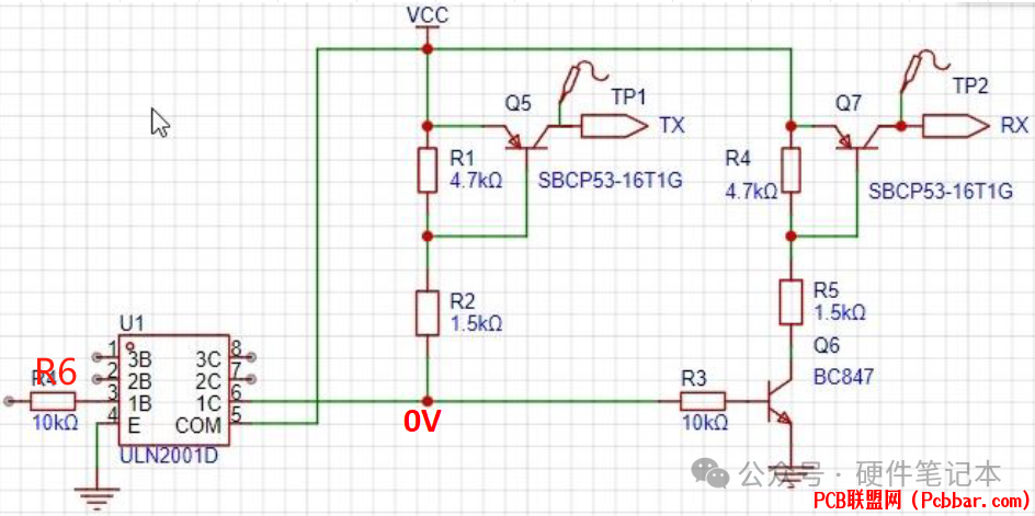

) m* G- b1 C# k, H1 @3、当R6输入为高电平时
! a5 s: h  C  Y$ l
: j9 m" m+ V9 {' o5 A$ R% w9 z( g  [, l% R* Q. @, |
3.1 U1-3脚为高电平时,U1-6脚被拉低,拉低后的电压为0,
" w) ^2 k5 k0 n4 |9 I; P, Y即:U1-6=0V
5 C$ s  T9 e1 ?$ m, ~  n
8 Z. A: o4 Z; x1 i6 ]+ u$ W! e8 U3.2 Q5的Vbe>0.7V(这里简单,大家自己算),Q5导通,TX=12V,为高。
! w5 H1 [  G+ |; D6 Z2 H9 G; M; I* C3 z! u* h) M! D2 q( B! j
3.3由于U1-6=0V,所以Q6截止,那么Q7也就截止,RX输出为0V。
7 d; s" O4 d4 D" S+ q* I+ K2 R6 I; p
综上所述,当输入为高时,输出TX为高,RX为低,满足要求。关注公众号硬件笔记本
4 j0 Q, P/ C4 K8 j4 B: T) a所以本电路就只有一个问题:当输入为低时,输出TX为高,RX为高。即:那么当输入为低时,怎么让输出TX也为低?4 z2 j$ b) p  c9 L4 u6 T
2 K! f; F  \7 Z& S& z* K1 c3 c王工仔细观察,不需要删减任何电路,通过更改电阻R1的阻值就可以解决问题。有兄弟问我是怎么想的,授人以鱼,不如授人以渔。请大家看红色箭头所示回路,为什么要看这条回路呢?你想啊,你的目地是改变三极管Q5的开关,但是你发现没,无论输入电平怎么变化,三极管Q5完全没受控制,一直导通。那为什么不受控呢?那是因为三极管基极电压再怎么变化,Vbe压差始终>0.7V,你让他压差<0.7V不就行了,通过计算<300R可实现功能。
