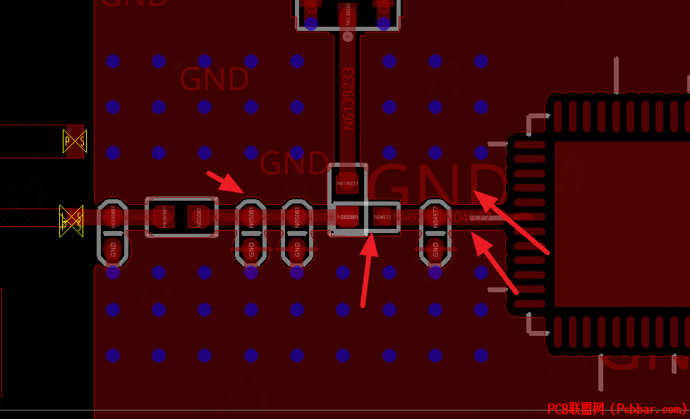

板载天线的布局原则:
1.板载天线布局最好是放在板边,要有俩面是空的;
2.射频模块布局优先射频链路布局,确保信号极大限度的不受干扰;
3.蓝牙天线的布局不能离蓝牙天线模块太远,天线匹配电路要靠近蓝牙天线放置;
4.配置电容电阻成一字型;
5.配置电容电阻需要完全按照原理图的先后顺序,元器件和元器件之间的距离不能过大;
6.其芯片外围电路要严格按照数据手册来布局(如空间限制可以自行调整);
外置天线的布局原则:
1.靠板边放置;
2.和板载天线类似优先布局射频链路,确保天线能做到50ohm的阻抗匹配,有良好的抗干扰能力;
3.配置电容电阻成一字型或者L型布局;
4.与板载天线类似配置电容需要严格按原理图的先后顺序来摆放,元器件之间距离不能过大;
5.芯片的外围电路需按照数据手册来摆放;
板载天线的布线原则:
1.天线器件部分,禁止其它无关信号穿过;
2.走线长度越短越好,走线方式按照45度拐弯或者圆弧拐弯,这样可以减少高频信号的发射和相互之间的耦合;
3.RF反馈点引出来的线必须做到50ohm的阻抗匹配;
4.接地反馈点必须接地牢靠(有些板载天线不需要接地反馈点);
5.地平面必须多打孔,增加接地的覆铜,可以减少信号间的串扰;
6.天线区域所有层挖空处理;
外置天线的布线要求:
1.射频链区域,禁止其它无关信号穿过;
2.天线走线推荐线宽(10~20mi),必须做到50ohm阻抗匹配;
3.信号线不能走环路,需要采用FY-BY的方式连接;
4.射频线与周围地铜隔开 3w 的间距;
5.与板载天线走线方式类似采用使用45度拐角或者圆弧走线;
6.隔层参考挖空顶层以及临层第二层GND,参考第三层(板载天线要所有层挖空处理);
7.天线四周打满地孔,做到立体包地,防止其它信号干扰到射频;
张宗林-RF接口模块PCB设计.zip

发表于 2024-10-28 10:52:17 | 显示全部楼层
过孔要靠近这个铜的位置
