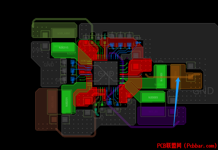

老师好,
      附件是PMU电路设计,学习的时候未跟上进度,现在补交作业,请**,谢谢!

发表于 2024-10-31 14:57:33 | 显示全部楼层
布局注意器件整体对齐

发表于 2024-10-31 14:58:35 | 显示全部楼层
注意电感下面尽量不要走线,反馈线宽走10mil
