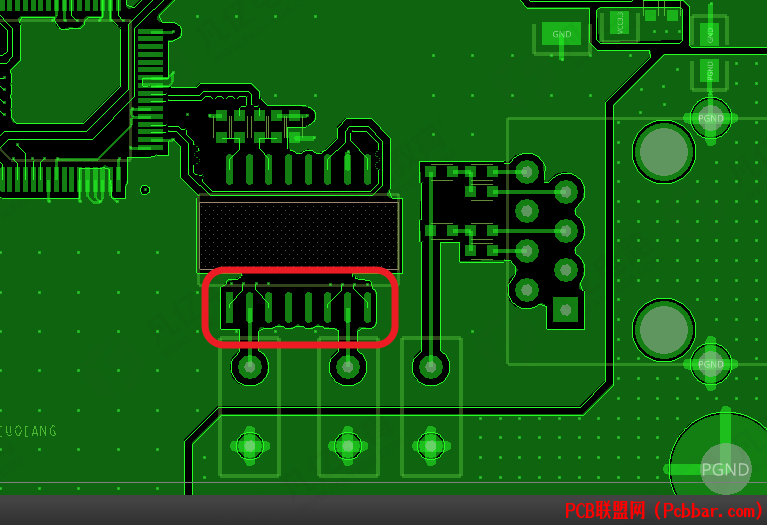

总结:
DM642板子布线难点在于密度相对较大,有三种电源以及两种地,需要进行电源平面和地平面分割。在分割地平面时需要注意差分信号不要跨分割,有同一个参考平面。网口模块中的变压器需要沿着丝印线挖空处理,所有层绘制route keepout。存储器数据信号需要做等长,等长误差50mil。地址控制信号线因为密度相对较大,速率比较低,可以不做等长。音视频模拟信号需要加粗至12mil,并且立体包地处理。晶振也需要立体包地处理,避免干扰。

发表于 2024-10-29 14:15:42 | 显示全部楼层
这个地隔开的时候,表层尽量不要跟电源的地连接在一起

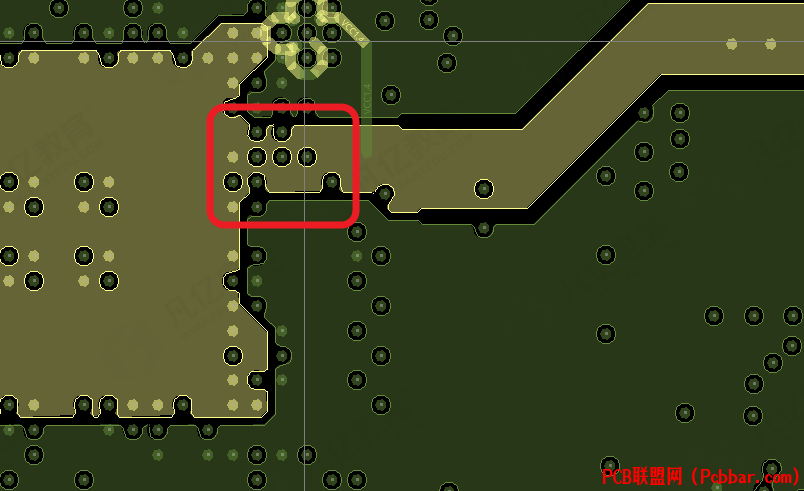

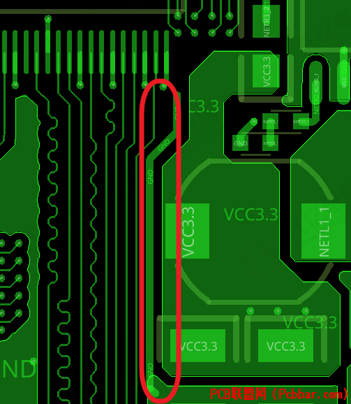

发表于 2024-10-29 14:16:06 | 显示全部楼层
地线上要补上地过孔

发表于 2024-10-29 14:17:36 | 显示全部楼层
这种大块的地铜上要补一些地过孔

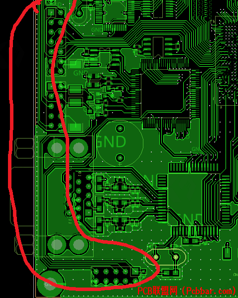

发表于 2024-10-29 14:19:04 | 显示全部楼层
这些信号尽量不要从座子外边沿穿,从里边去布线
