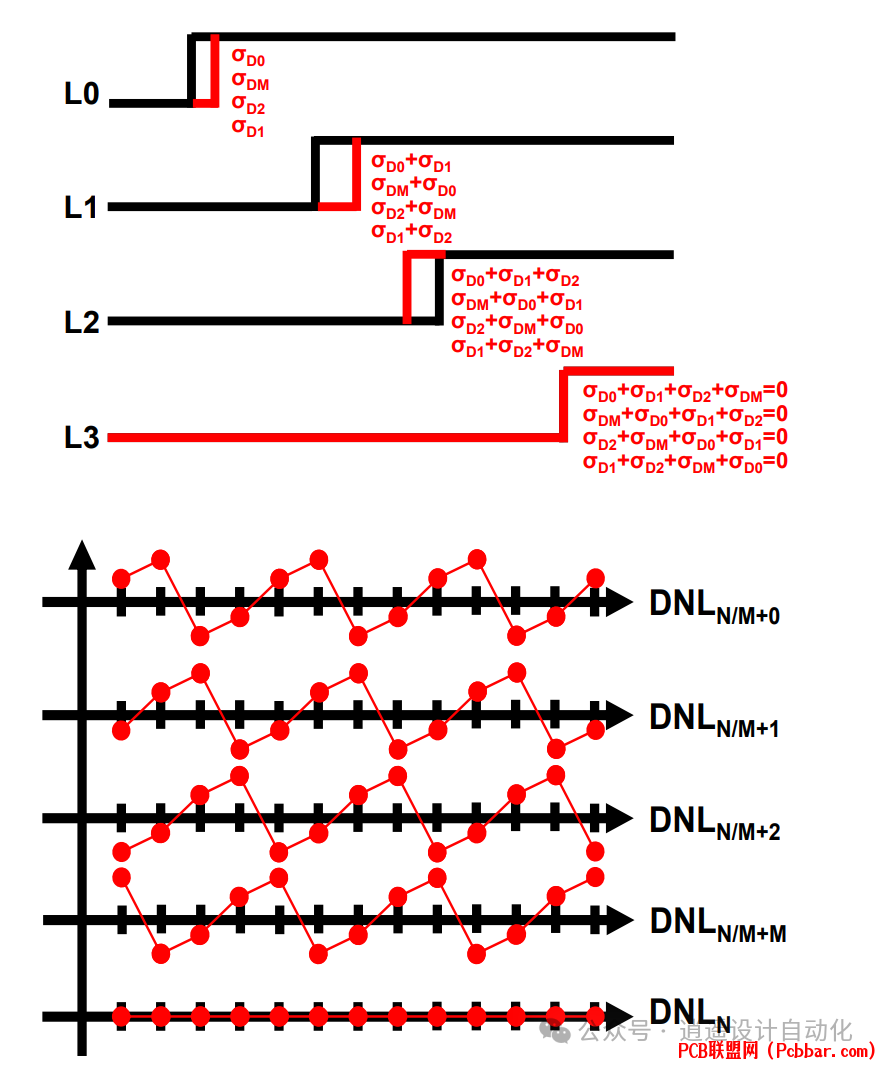

  G' Z; F2 n: Q1. 线性度提升模式# M2 ~  T! {2 U% A, S8 v7 Q, {
在此模式下,TDC线路中的所有锁存单元都被启用。锁存器对来自DLL的单调相位进行采样,并将锁存的温度计码重构为二进制数字。来自M级DLL延迟单元的固有时钟偏斜导致TDC中的差分非线性(DNL)。然而,通过在后续TDC转换中旋转DLL相位顺序,DNL形成一个固定的模式循环,可以在多次采样后自校准。+ j- ], D8 h3 N9 h1 s9 w. z
/ S8 i# u! ?- t8 L( J8 a
5 f0 c4 R" \2 z' a: }% @图2:线性度提升模式

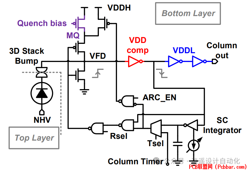

1. 主动猝灭和再充电(AQRC)' N8 v6 z% y! q3 i9 @6 k
像素并行AQRC线路控制SPAD的有效猝灭电阻和保持时间。这种设计允许高效的SPAD操作和精确的定时控制。' ~. \7 g: m9 k* ?
% ]! R# z5 k: v' }8 m
8 G7 B- i% ~0 t  m% |8 [0 P/ ^
图5:像素并行AQRC

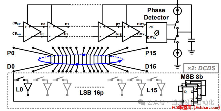

3. 相位旋转TDC:
  K# c9 B" Z6 M1 \PR TDC线路采用全局DLL块,从1GHz差分时钟提供16个等效延迟相位。这些相位被多路复用到每列TDC线路,其中包括16个锁存单元用于LSB和8位纹波计数器用于MSB。多路复用的相位顺序根据帧索引信号旋转,实现线性度提升或数据压缩功能。
$ w+ \. x% ~  L  J5 G- k. U5 }; [3 g. _5 C3 h
' f5 u" D0 c# q9 p# N: l
图7:相位旋转TDC

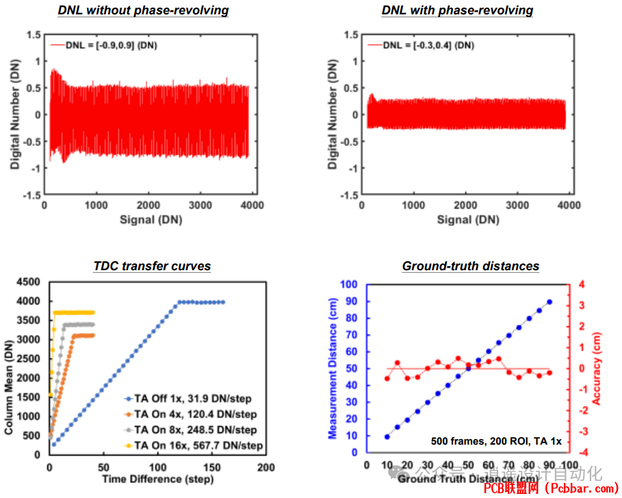

性能和结果
& l- x% k; w5 l6 G* v4 MLiDAR传感器实现了令人印象深刻的性能指标:
' B1 \% D9 b" L0 I线性度经PR自校准后,DNL从[-0.9, 0.9]改善到[-0.3, 0.4]。+ f2 \0 u3 E; L( \4 @
TDC分辨率3.81ps(16×TA增益)5 s. s# H7 B) ?) F
距离精度在100cm测量范围内达到0.5cm
' D* w  b4 O" z4 ]* }帧率:24帧/秒ToF图像率# y! S0 c1 P. T6 E
动态范围:96dB(72dB + 24dB,16×TA增益)
9 z) B. w+ X- l& o[/ol]' M& t6 p6 T; i$ H9 s2 ]9 w! c
0 |7 D) f/ f4 e+ G/ Y" x
. ^' }; e# O) _  ~0 n1 @" o# p
图9:TDC表征、时间放大线性度、实际距离. d6 F( @9 }9 e* C$ T; o

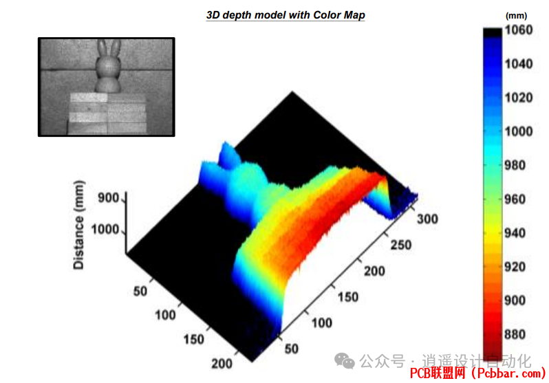

随着LiDAR技术的不断进步,像这样的设计推动了分辨率、精度和效率方面的可能性边界。该传感器展示的亚厘米级深度分辨率为需要高度详细的3D映射和物体检测的应用开辟了新的可能性。
7 r* s- a  V% q  F, c
& K, a( {! F& m; K6 f" F* j8 ~& N
* }' E+ I% `4 Z
图13:3D深度模型
