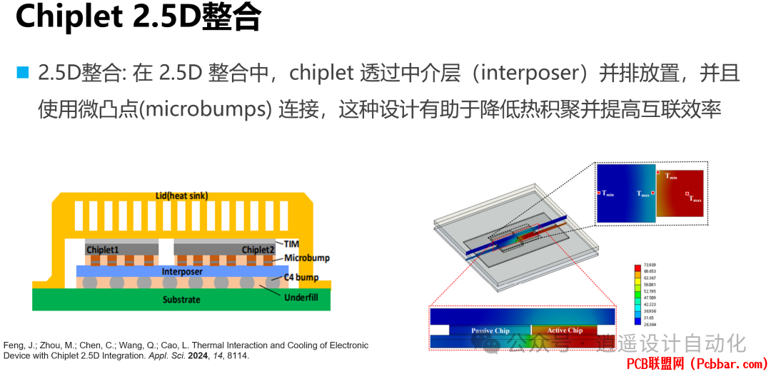

    2.5D Chiplet集成
    0 |4 ^! l5 X9 B集成Chiplet的一种流行方法是2.5D集成方法。在这种配置中,Chiplet并排放置在中介层上,并使用微凸点连接。这种设计有助于减少热量积累并提高互连效率。  \! P6 P9 K  d" c0 M
    4 }# q: c, R0 d" y
    图1:2.5D Chiplet集成*
    7 l5 v$ v3 c$ C% o1 N: }0 I: _+ o  P+ D% A- l/ M

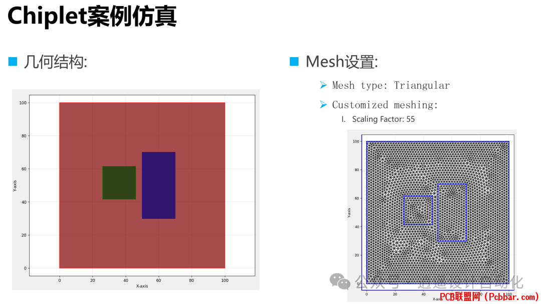

    6 q! a, `6 R% `3 T9 G现在,让我们深入研究使用MEMS Studio的Chiplet设计器模块进行Chiplet热仿真的实际案例。
    9 f6 T0 [; @  h3 l- y/ N$ P0 s2 Y1 z" p
    仿真设置. U7 _2 I; p/ b# N' E2 t) [9 @
    1.网格配置9 g/ g$ k' _' x, F3 O7 w
  • 网格类型:三角形
  • 自定义网格:缩放因子= 55
    / t) z1 C/ l- B7 z! K& V
    ) G. ^- r9 e, |) |) b
    2.几何结构
    ' A9 f6 `# y7 ^
    " T9 I& D6 P+ b$ g图2:Chiplet仿真的几何结构2 H3 S# Z( B" O' V! C( P  z

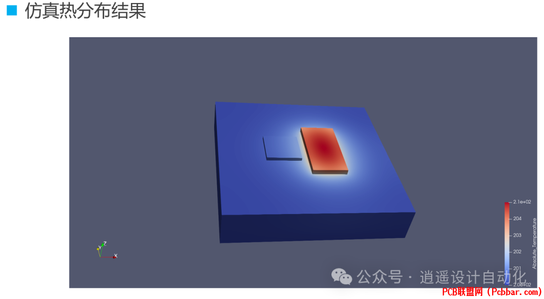

    ' J# ^0 v2 l" H5 T+ j仿真结果
    8 e) R* H0 n6 O! s6 U配置仿真参数后,我们可以使用MEMS Studio的Chiplet设计器模块运行热仿真。结果为Chiplet结构的热分布提供了有价值的见解。$ ?- ?: J- |& }
    ( b1 ?+ z- v" J, O2 a5 G. ~
    图5:热分布结果
    3 z- o! v" R( E; C! L% ]9 a3 Z7 h: z) w  f; F/ y, a, @2 c
    热分布可视化使我们能够识别Chiplet设计中的热点和需要关注的区域。这些信息对优化热管理策略和确保基于Chiplet系统的可靠性非常重要。
    1 T3 W" K/ @$ a+ p: g
    . c% Q/ W3 v- Q* u3 f分析和解释
  • 温度梯度:观察Chiplet结构的温度梯度。温度较高的区域可能需要额外的冷却解决方案或设计修改。
  • 热点识别:识别温度显著高于周围区域的热点。这些热点可能导致性能问题或缩短组件寿命。
  • 热界面:分析不同层之间的热界面。确保热量从主动层有效散发到散热器或冷却解决方案。
  • 边缘效应:注意Chiplet边缘的热行为。边缘效应有时会导致意外的热模式,可能需要在设计中特别考虑。
  • 热均匀性:评估Chiplet结构的整体热均匀性。更均匀的温度分布通常表示更好的热管理。
