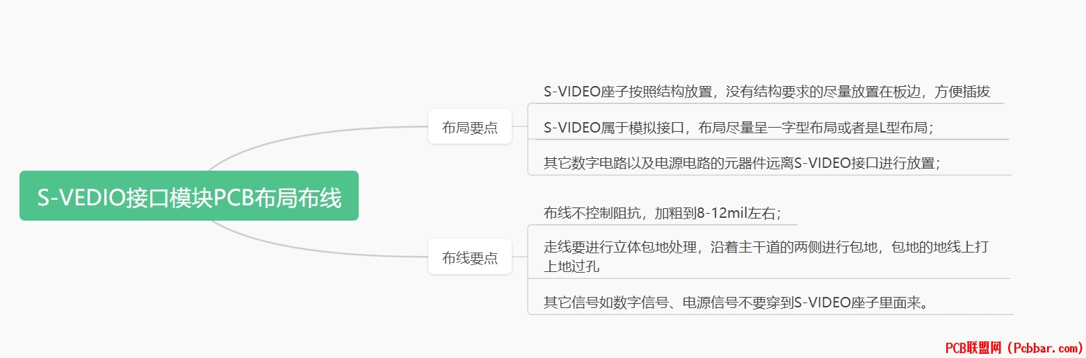

伍双双-S-VEDIO接口模块PCB布局布线作业
S-VEDIO接口模块PCB布局布线.zip

没啥问题,把地平面铺上
