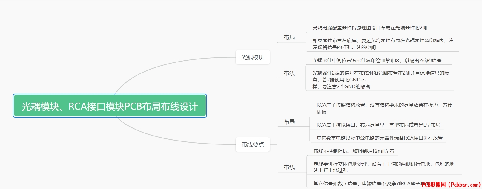

伍双双--RCA接口模块PCB布局布线设计、光耦模块PCB布局布线设计作业

这些电源 地的飞线处理一下

其它布局布线没啥问题
