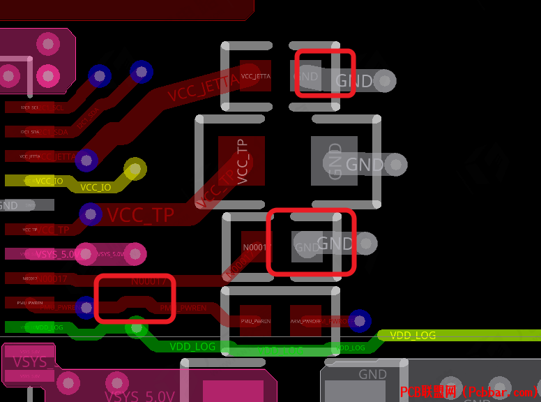

发表于 2024-10-22 16:04:22 | 显示全部楼层 |阅读模式
PMU(电源管理单元)由DCDC电源、LDO线性稳压电源、控制电阻容三大块组成,处理优先级从前至后依次布局。PMU模块需做散热处理:金属导热、散热焊盘的添加、大面积GND铜皮连接。反馈信号从滤波电容后面取样,电源信号需打2个过孔及以上。
作业: PMU.brd (1002.52 KB, 下载次数: 1)

发表于 2024-10-28 10:32:10 | 显示全部楼层
优化一下,这个DC电感的位置,加宽一些
7615
3万
36992
最佳新人
发表于 2024-10-28 10:32:52 | 显示全部楼层
这个走线的位置,要稍微优化一下
7615
3万
36992
最佳新人
发表于 2024-10-28 10:33:38 | 显示全部楼层
其它没啥大的问题
