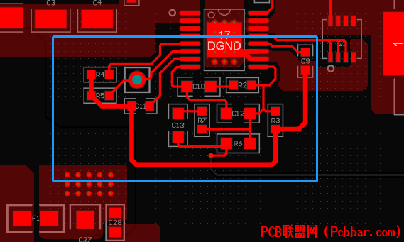

DCDC电源模pcb设计

发表于 2024-10-24 15:49:54 | 显示全部楼层
此处器件可以在优化一下,尽量对齐处理,更美观

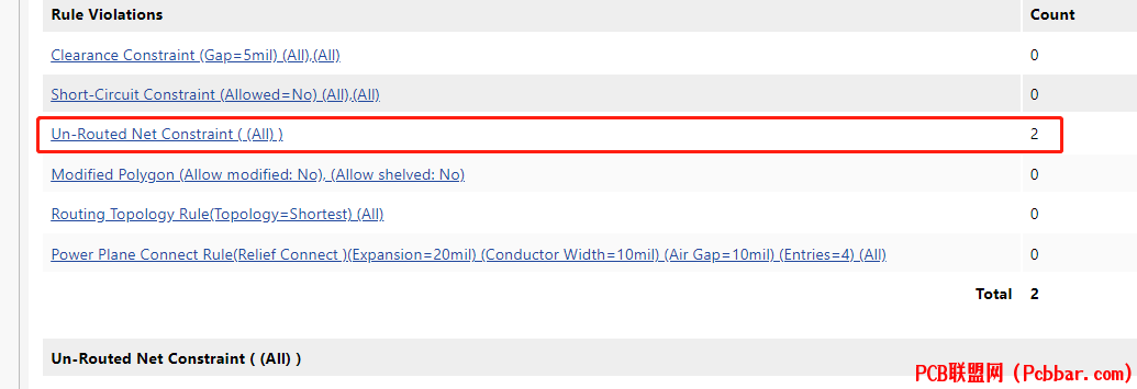

发表于 2024-10-24 15:50:17 | 显示全部楼层
还有两个DRC没解决,后期自己处理一下
其他没什么问题了
