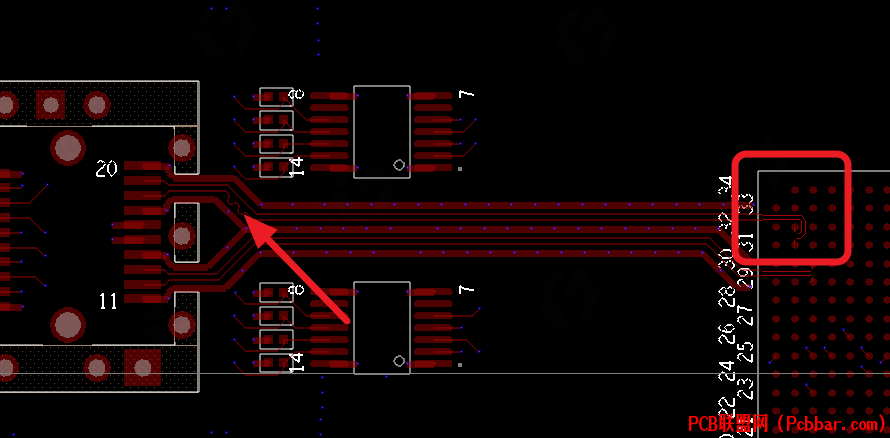

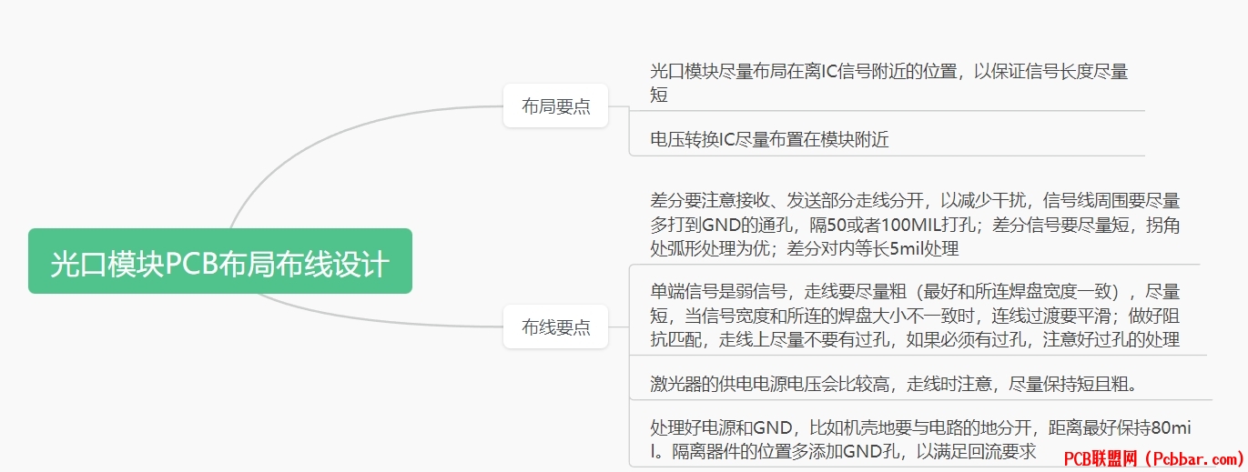

伍双双--光口模块PCB布局布线设计作业
光口模块PCB布局布线设计.zip

发表于 2024-10-21 14:39:18 | 显示全部楼层
差分不等长的位置,尽量在导致不等长的位置去处理,
7615
3万
36992
最佳新人
发表于 2024-10-21 14:39:31 | 显示全部楼层
其它没啥问题
