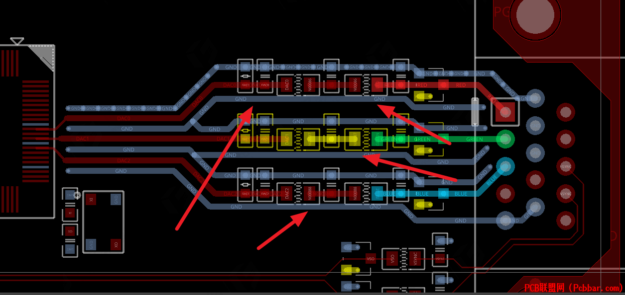

伍双双--VGA接口模块布局布线设计作业

发表于 2024-10-21 14:47:01 | 显示全部楼层
这些包地的地线上要打地过孔
7615
3万
36992
最佳新人
发表于 2024-10-21 14:47:48 | 显示全部楼层
其它没啥问题
