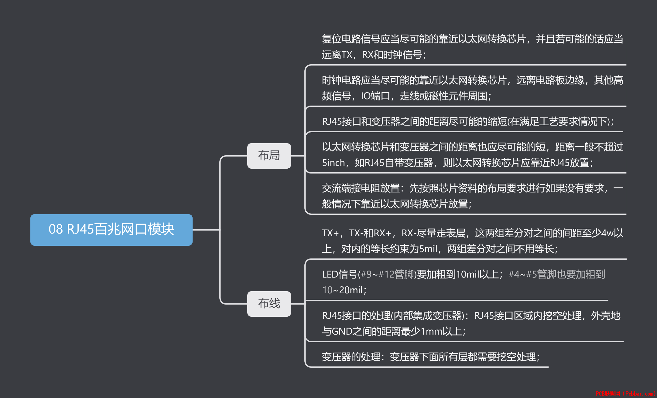

总结:
本次作业:
张宗林-第七次作业 百兆网口模块的PCB设计.zip
1.31 MB, 下载次数: 1, 下载积分: 联盟币 -5

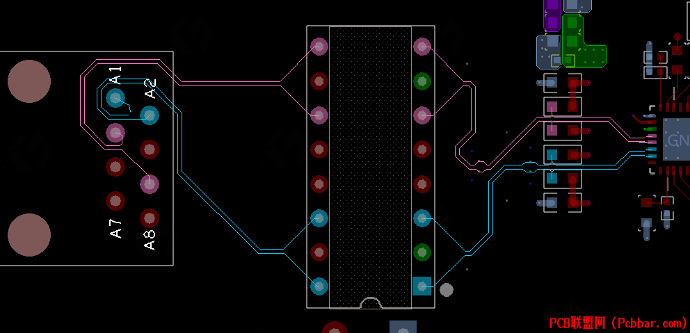

发表于 2024-10-21 14:58:31 | 显示全部楼层
网口的差分要做一下对内的PN等长
7615
3万
36992
最佳新人
发表于 2024-10-21 15:25:42 | 显示全部楼层
其它问题不大
