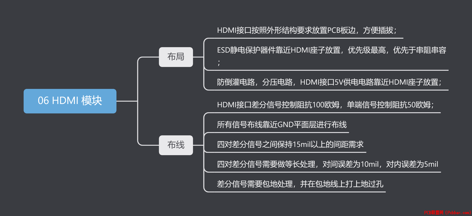

总结:
本次作业提交:
张宗林-第五次作业 HDMI模块PCB设计.zip
595.08 KB, 下载次数: 1, 下载积分: 联盟币 -5

发表于 2024-10-18 15:39:31 | 显示全部楼层
没问题
