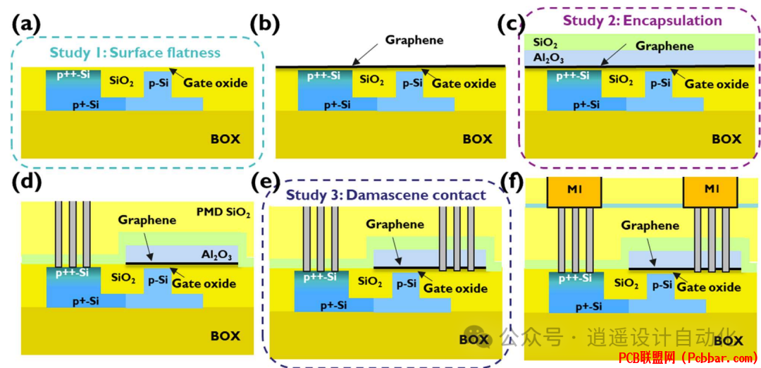

8 E  @8 R, Z3 B2 ~) m. f集成过程
! T# G0 s4 n) E- |0 c! Y0 V# |: h- y在硅基光电子平台上集成石墨烯EAMs涉及几个关键步骤:
8 L0 {6 p$ D  ?1. 波导图形化和表面平坦化
$ j6 k- q0 Y2 }5 _9 I, a工艺始于使用193纳米浸没式光刻技术在硅绝缘体(SOI)晶圆上进行硅波导图形化。这一阶段的关键步骤是表面平坦化,直接影响随后转移的石墨烯层质量。
4 o. Q( ?' [# S* b
6 `3 R' d! C; }# @! m
: S7 v  ]8 W, n) t9 E% ]" {
图1展示了石墨烯电吸收调制器晶圆级集成过程的关键步骤,从波导图形化到最终金属布线层。
. S" ~2 I7 X5 R, X+ ~6 r
" T5 R% _( ~% o' R( ]$ ~2. 石墨烯转移
* i4 W; u; `9 o9 `) X+ p( l4 }6 `* s使用半干法技术将6英寸CVD生长的石墨烯层转移到300毫米晶圆的中心。这一步骤对保持石墨烯质量和确保晶圆上的均匀覆盖非常重要。! \$ V1 A$ }7 y. K- o
* l* H6 @8 ]) d6 U4 c& O5 k
3. 石墨烯封装
. L* B$ l$ |- s# Q$ g% J为在后续处理步骤中保护石墨烯层,需要沉积一层封装层。这通常涉及低温表面物理吸附过程,随后进行Al2O3的原子层沉积(ALD)。4 c6 V2 q" J" R3 J, M
, i" l7 W. s+ ?9 a' Z- ?  L4. 石墨烯图形化和接触形成
/ c3 _" J8 Y+ E# {7 G4 m使用硬掩模方法对石墨烯层进行图形化,并使用CMOS兼容的damascene工艺形成接触。这一步骤对于实现石墨烯和底层硅的低电阻接触至关重要。+ w8 \( X9 O; Z3 J) K4 c

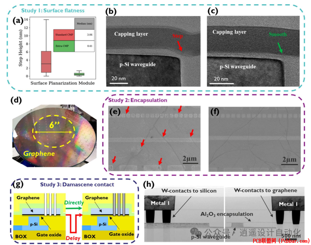

关键优化研究
0 }- a/ e+ j* @* L5 R/ a* R为在整个晶圆上实现高性能、均匀的器件,对三个关键工艺步骤进行了研究和优化:
4 M% y! a; Y9 ~) f4 A9 p' O+ ~# I$ I
1. 表面平坦化
1 F9 ?8 k) R( h' F0 J. w0 O% P研究比较了标准化学机械抛光(CMP)工艺与包含额外CMP步骤的优化工艺。结果表明,改进的表面平整度有助于更好地保持石墨烯质量,并在最终器件中实现更均匀的电场分布。
  L  I' u) S7 q( z% t& c" N- K& P5 k: k
6 x8 U- L) O2 j9 A9 Q' u* Y# ]
图2展示了额外CMP步栽对表面平整度和栅氧化层均匀性的影响,这对维持石墨烯质量很有意义。
+ j# ?4 S' p/ L1 O# p
, i9 v6 R/ k* d8 {: c1 Z3 r2. 石墨烯封装; W3 z5 t2 K9 a; r
研究了封装过程中浸泡时间对Al2O3覆盖层均匀性的影响。较长的浸泡时间导致更好的覆盖和更少的孔洞,从而提高器件产量和性能一致性。
5 z+ l& b# I. q+ n1 b% v# s. p
) t% S6 j8 S# O4 f$ S3. 接触形成: x8 x  \, g1 ]* b7 Z  t* }) C
研究了接触孔蚀刻和金属沉积之间的时间延迟。最小化这一延迟对于实现低电阻接触至关重要,直接影响器件的高速性能。& g& V- v# R5 X% Q. X2 I3 w5 b5 }) N

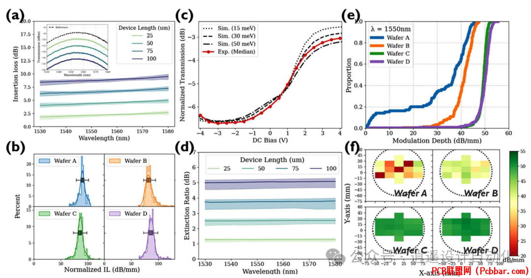

2. 静态性能
. Y8 V0 x% f1 t! i在1530-1580纳米波长范围内测量了器件的插入损耗(IL)和消光比(ER)。优化后的工艺在数百个器件中实现了均匀的性能,使用6V峰峰值电压测量的400个器件的调制深度为50±4 dB mm^-1。
9 ^7 c: R' l( J* J( _+ V+ t! r1 F
5 |; {6 J: A# R: R
" G) h! F. X& D; m" c4 O
图4展示了制造的器件的插入损耗、消光比和调制深度,显示了晶圆上器件性能的均匀性。; S  h* [7 l- ^1 @

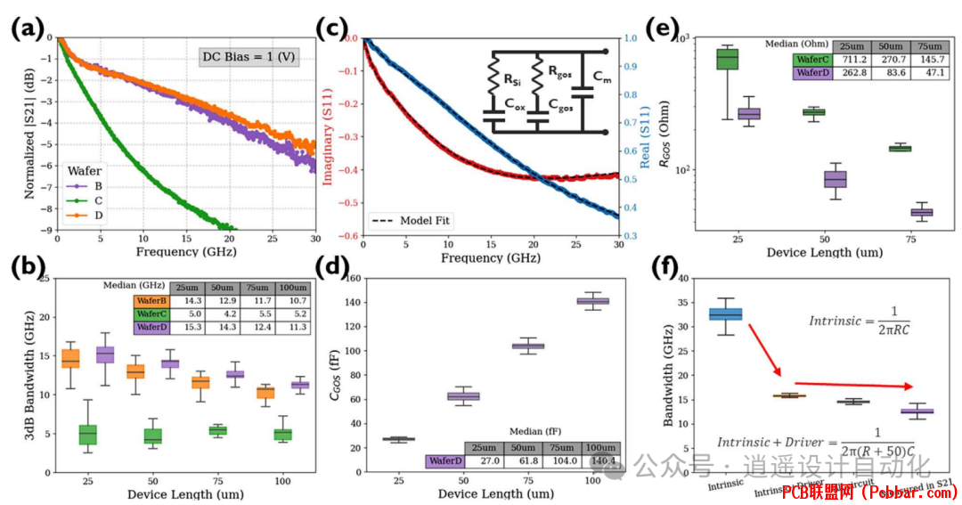

+ Z3 O: m: {8 o; [% Z, s3. 动态性能
+ d, @) o* L/ e- q进行了S参数测量以评估器件的频率响应。优化后的工艺实现了25μm长器件高达15.1±1.8 GHz的3 dB电光带宽。
! o* V7 s9 E( x+ _
; J2 g: j6 U! U: N
" ^: l) @3 J, N# a
图5显示了S参数测量结果和用于分析器件动态性能的等效电路模型。& F, T8 k1 p: p2 \; D3 E8 ?
