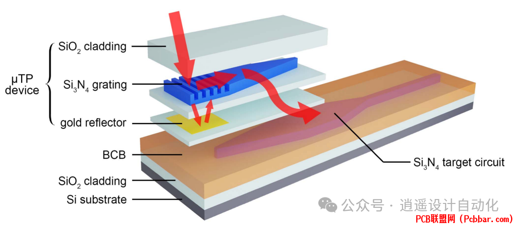

图1显示目标线路上带有金底部反射器的μTP Si3N4光栅耦合器的示意图。) }. b% A8 G: A) |1 |
& Q7 i  J  O8 g4 y所提出的光栅耦合器由Si3N4光栅和金反射器组成,两者之间由一层薄的SiO2分隔,并夹在顶部和底部SiO2包覆层之间。光栅宽度为5μm,与785 nm波长的单模光纤的芯径相匹配。当光通过光栅耦合器耦合到线路中时,向下衍射的光被金反射器反射,并重新耦合回氮化硅层。6 t$ L, q  }( `" S& x
3 y# o: R, G9 G, |, L3 B& u& WμTP光栅耦合器的主要特点:
  • 底部反射器:使用金反射器防止光泄漏到基底中,提高耦合效率。
  • 渐变光栅:光栅设计在传播方向上具有变化的填充因子和周期,以更好地匹配光纤的高斯模式。
  • 绝热耦合器:微转印结构中的一个锥形结构和目标集成线路上的另一个锥形结构形成绝热耦合器,实现两个Si3N4层之间的高效光耦合。+ ?! U% \+ h/ u2 }4 C* [* b& T

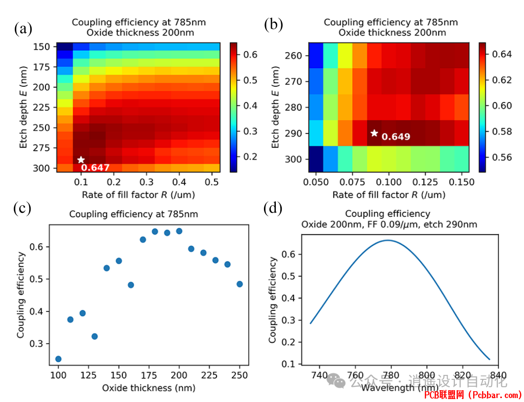

    % c9 w2 U% v8 W8 l1 c设计和优化  `- A7 Z" L# e6 x1 [
    设计过程涉及优化几个参数以实现最大耦合效率:  f. a! I6 W+ m) r" j* j, p& n# o
  • 沿传播方向填充因子的变化率(R)
  • 光栅的刻蚀深度(E)
  • 光栅和反射器之间的氧化物厚度(D)
  • 光纤角度(θ)和位置( q* D3 d" z/ @  O
    * n8 w6 U$ L  B+ H. E+ c
    : V8 V5 A  E0 E/ \$ X& f
    $ o: I1 e/ Q# K5 ~2 b2 |
    图2显示各种参数扫描的估计耦合效率。/ Y$ q% @- p8 Z" d( O1 p0 o# L6 e
    $ Y/ o( @! l4 |3 L优化过程首先对R和E进行粗略扫描,然后在最佳组合周围进行精细扫描。然后优化氧化物厚度D,以实现反射光和直接耦合光之间的相干干涉。
    1 }8 y/ R* Q; d5 p2 p9 [& b& \% [' {  y! Q
    对于优化设计(R = 0.09 μm-1,E = 290 nm,D = 200 nm),数值模拟预测在目标波长785 nm处的耦合效率为64.9%(-1.88 dB),1-dB带宽为44 nm。% }6 j' g5 U1 O3 @1 `

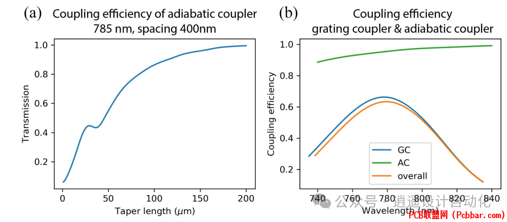

    ; s# C/ }/ Y5 d; k, H! {# c绝热耦合器设计0 s( o" c* W' z7 C% r$ W" V
    绝热耦合器由两个垂直分离并反向放置的锥形结构组成,在微转印器件和目标线路之间的高效光耦合中起着关键作用。耦合效率由锥形长度和垂直间距决定。
    ! ~( B8 ^7 f) K* P2 O' r5 X+ J, \3 |+ t! F8 t5 |# z
    9 @: c* X, R7 B: `( z图3显示不同锥形长度的绝热耦合器的估计耦合效率和整体耦合效率。
    * L, h8 Z& i3 a6 {2 ^2 S; p+ U: L0 V: V
    模拟结果显示,在785 nm波长处,需要最小150 μm的锥形长度才能达到96%的耦合效率。对于10°的光纤角度,μTP光栅耦合器的整体效率(包括光栅和绝热耦合器)估计为62.4%(-2.0 dB)。

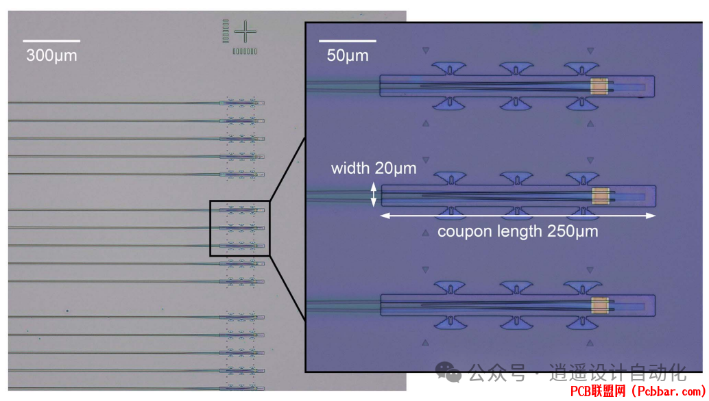

    1 z3 D4 K0 {9 ~( S0 a) c( e$ r% a图5显示印刷到目标样品上的光栅耦合器。
