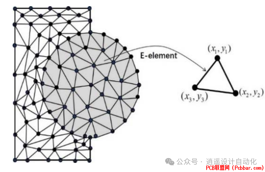

    ! ~& S- T1 I+ |4 I2. 有限元法(FEM)5 U; _9 K4 m: a# Y3 I1 `/ ?
    FEM将问题域划分为小元素,通常是三角形或四面体。在每个元素内,解使用形状函数近似。FEM的MWR公式通常使用这些相同的形状函数作为基函数和权重函数(伽辽金方法)。& L+ L1 L) }8 U! c
    % L/ j6 v. }6 N' j+ i8 q
    图3:有限元法中二维域划分为三角形元素的示意图。

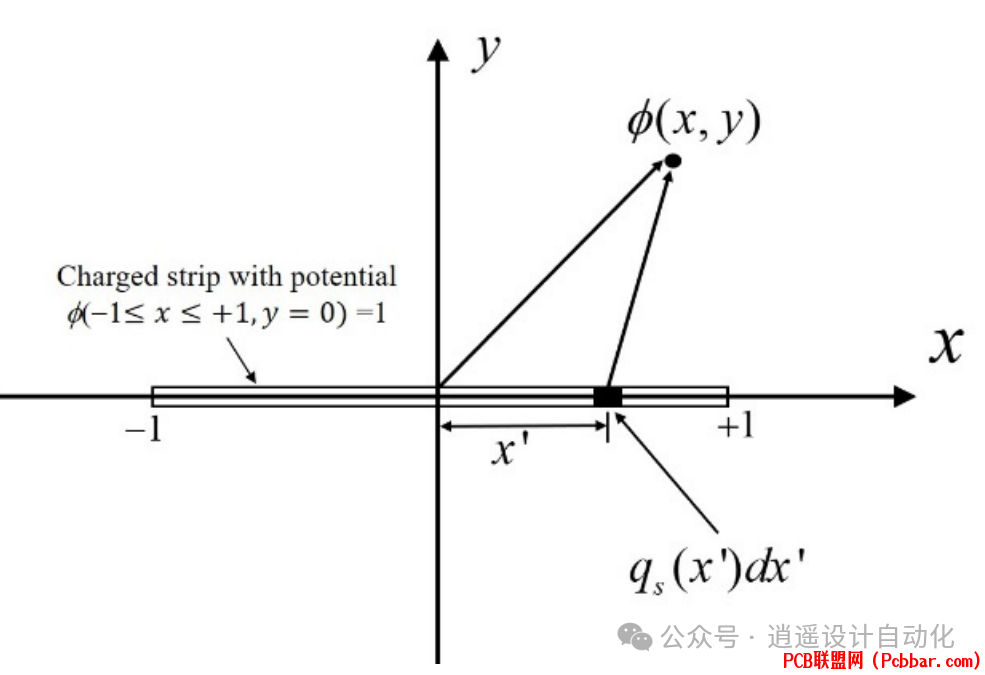

    # S: y4 _7 k* z3 {' l1 h( D" R3 A: ?4. 积分方程法
    9 F) H8 V) E" ^0 ]这些方法使用麦克斯韦方程的积分形式来求解场量或电流/电荷分布,对于开放边界问题特别有用。
    1 B# I' W7 b  o: X! G# Z9 Y& @1 d7 g* t1 f. A
    ; e* R% O# `5 a( o
    图4:带有单位电势的带电带状体示例,经常用于说明积分方程方法。8 |6 |! V1 g$ T0 ?" H7 t; i9 Q

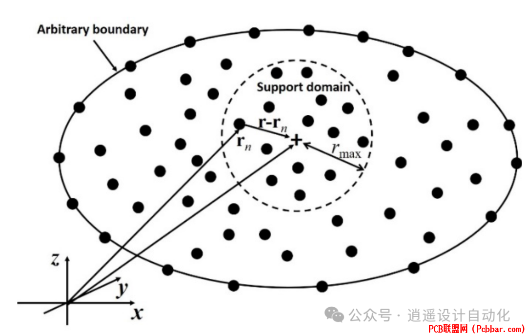

    ( [3 Z+ s3 j, }3 X6. 无网格方法. ^* V0 v: x7 [+ A
    与传统的基于网格的方法不同,无网格方法使用一组散布的节点来表示问题域。基函数与这些节点相关联,而不是与固定网格相关联。! c) m+ K3 v' Z0 T0 ^
    5 U  f) k; ^/ H  j
    / y* ]$ t9 e% K! ]; d$ z! |2 a图5:无网格方法中使用的支持域和周围节点的图示。) w6 d8 w. d# i/ C" j# r

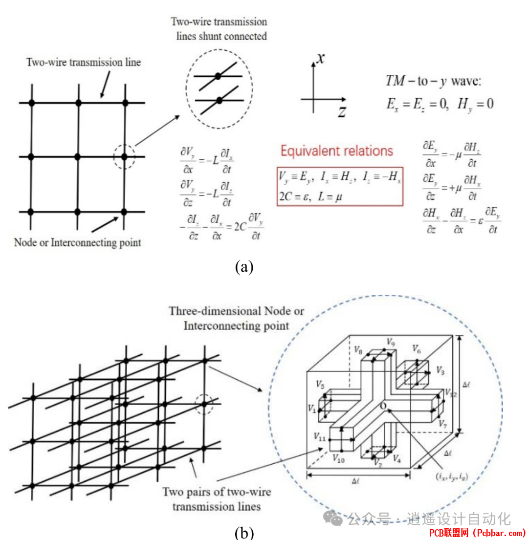

    ! n: S9 |( a: V( E" Z2. 传输线矩阵(TLM)方法
    - }; O8 Z( ^3 v: Z- q. g% V. j; HTLM使用与传输线的类比来模拟波传播。将空间离散化为传输线段网络,通过跟踪在这个网络中传播的电压脉冲来模拟波传播。' ]; ^* x3 d" J: ^0 n" r2 r3 G. p: B
    # K1 _# w4 q; ?7 i/ C6 H* P9 O
    ! G' [5 H# W: l% s; |图6:(a) 2D和(b) 3D传输线矩阵(TLM)模型的图示。2 r: Q4 i1 k& [# @

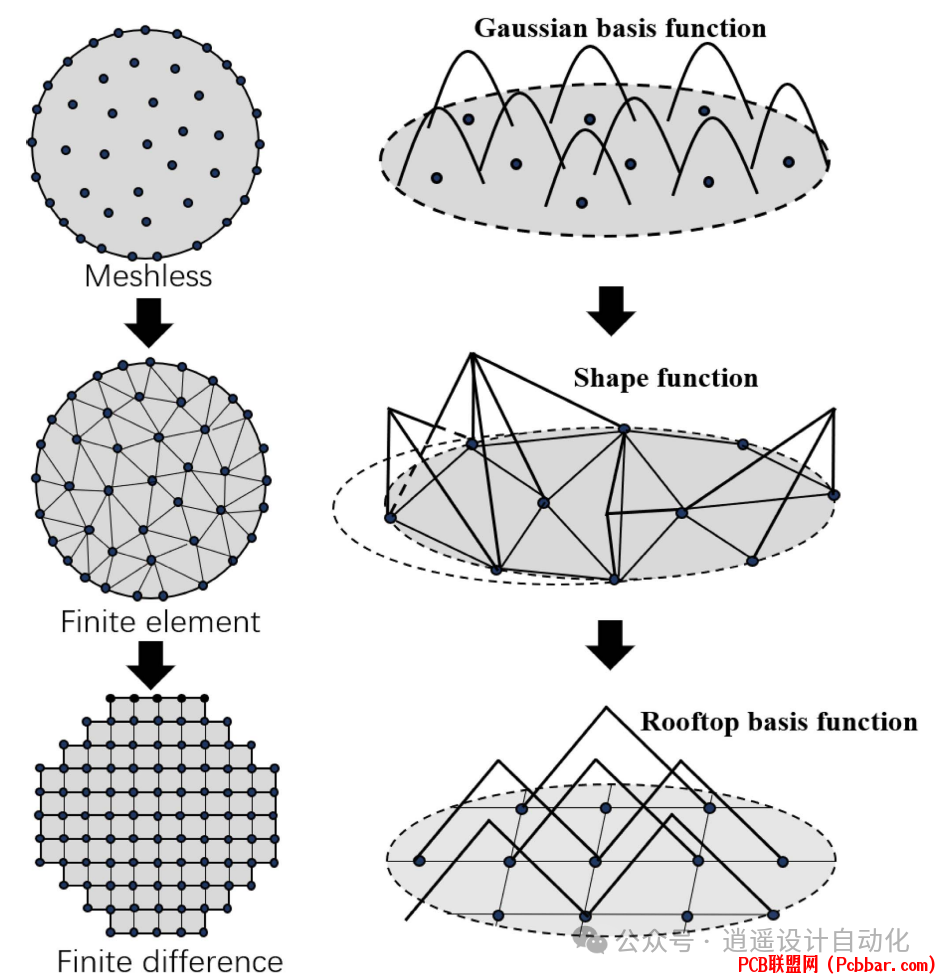

    + f( Q0 w8 M; j2 m) ?& N. W8 M2 L2 ?9 h统一视角和关系
    7 S' E" }0 q2 w- G3 ^通过MWR的视角来看待所有这些方法,我们可以理解它们的相似性和差异:( p- U! e6 e0 a+ P) {) v4 ]* z  @
  • 基函数和权重函数的选择在很大程度上决定了每种方法的特性。
  • 频域和时域方法通常密切相关,时域方法本质上是在每个时间步长求解一系列频域问题。
  • 许多方法可以被视为更一般方法的特殊情况。例如,FEM和有限差分方法可以通过特定的节点排列和基函数推导为无网格方法的特殊情况。
    + F' L) {0 ?  ?* n0 O& s, l
    7 }. _& E# H' L. n3 S
    / }* A0 P3 q; ]! n7 ~3 P
    ; R8 |# Y0 C/ ?7 i2 ]图7:图示展示了基于节点的无网格方法如何通过特定的节点排列演变成有限元方法(中)和有限差分方法(下)。
