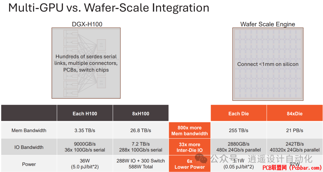

    图3:多GPU和晶圆级集成的对比,展示了内存带宽、IO带宽和功耗的差异。" a" _& _) m. |1 C1 m: U1 q# w: y
    / V5 ?% V- f- |' h! }
    晶圆级方法提供:
    1 h- ~, n6 b4 q7 ?
  • 800倍的内存带宽
  • 33倍的跨芯片IO
  • 6倍低的功耗8 w) R6 A9 D4 @7 x: w* k
    . K: |, O6 o& K" ?, [. H5 l此外,多GPU解决方案由于互连带宽和延迟开销而存在扩展效率问题。随着GPU数量的增加,内存带宽利用率显著下降。

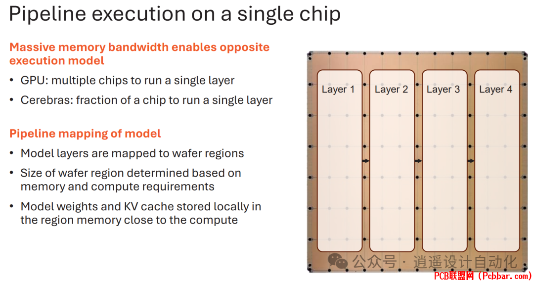

    图5:晶圆级引擎上流水线执行的图示,展示了模型的不同层如何映射到芯片的各个区域。
    % z0 X: c: Y- [- i
    # Y8 T( ?5 T9 d在这个模型中:
  • 模型层被映射到特定的晶圆区域
  • 权重和KV缓存存储在区域内存中
  • 每个晶圆区域一次处理一个令牌
  • 相邻区域实现流水线阶段之间的低延迟通信
    , l9 J& C/ C! ]0 m$ w: L- \5 Z[/ol]( g9 b. X+ C2 l7 i8 B; z3 ^
    这种方法允许极快的令牌生成,因为整个过程发生在单个芯片上,阶段之间的延迟最小。8 u( w. ]% X  N( x4 v

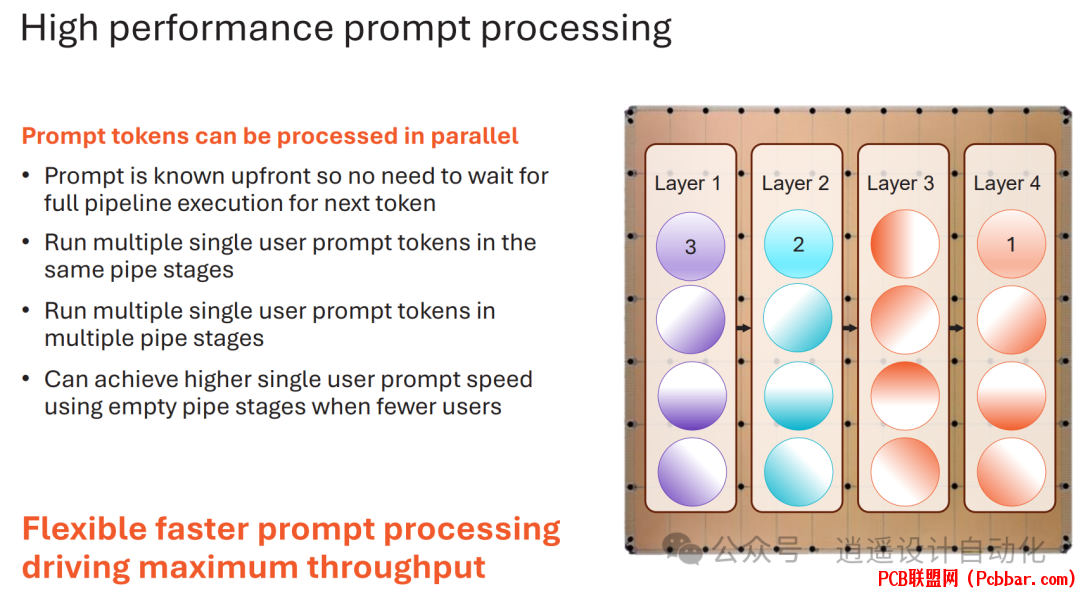

    $ S* Q8 y7 l/ \7 Q图8:图示展示了Cerebras如何通过同时利用多个流水线阶段来优化提示处理。% E- q( ~( p' ^$ N* m0 j/ u& `
    % c* O; m. `& o- K% d
    通过在不同流水线阶段并行处理多个提示令牌,Cerebras实现了更高的单用户提示速度并最大化吞吐量。
