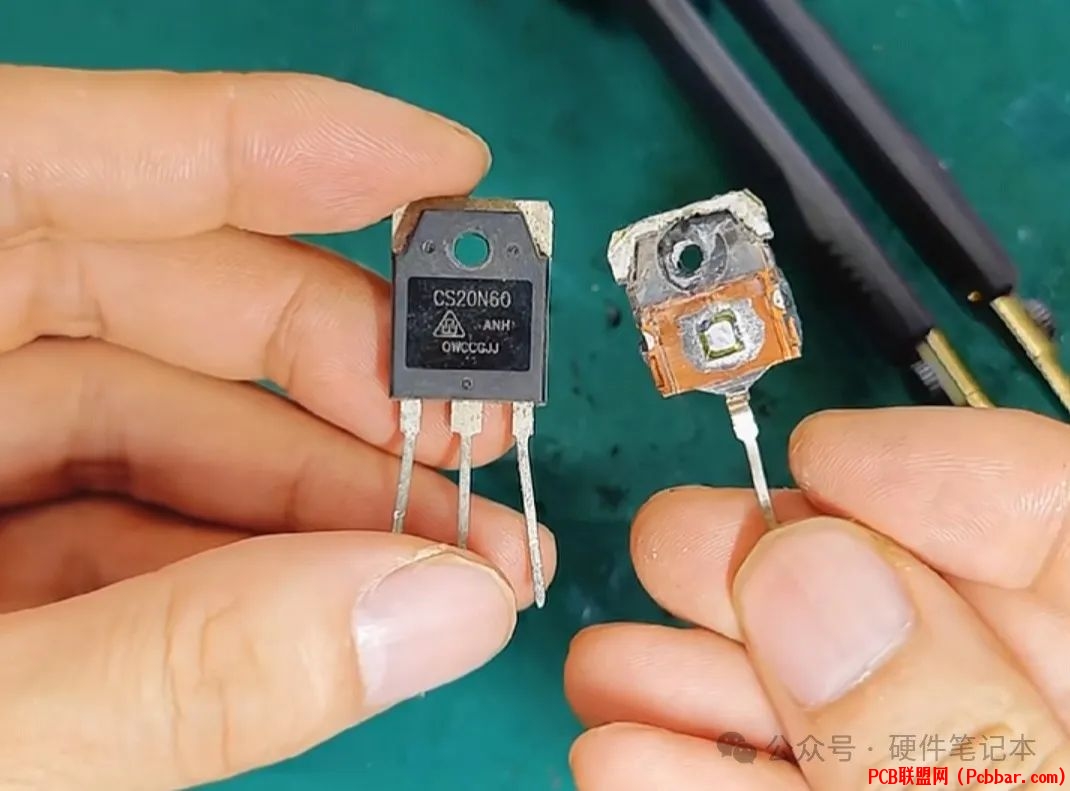

大家好,我是王工。回忆起多年前做大功率电源产品的一段经历,那段时间主要调试MOS管的参数,一不小心就炸机,老板懂技术就还好,不懂得还说你技术差,这么简单都调不好,一会又是砰砰砰的炸机声,一只管子几十块,心疼惨了!类似下面这种几十安,几百伏的,管子炸开就是这样子的。7 R! y5 k' I  G5 @0 l% o
6 f* X3 p# ?: a" a1 F+ A后来也不断的总结,大功率MOS管的炸机原因有很多,可能是设计缺陷,或者layout布板问题,还有可能是管子本身质量问题。这种大功率管子调试时,驱动波形特别重要,今天分享几种常见的MOS管驱动波形的判断。

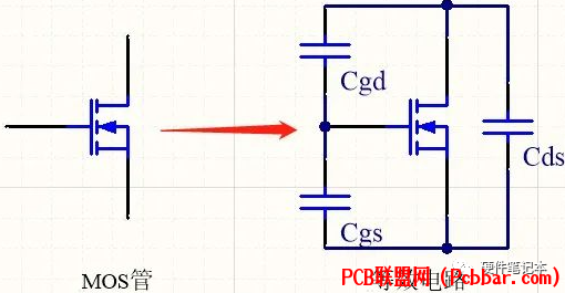

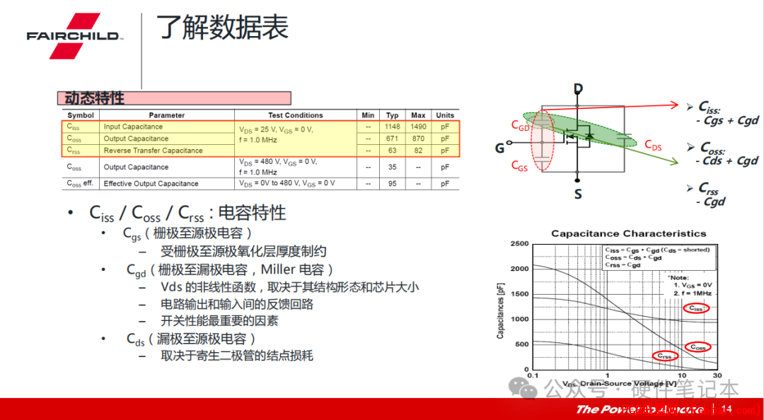

由于MOS管的制作工艺,决定了本身GS之间有结电容以及GD之间有弥勒电容,DS也有寄生电容,这使得MOS管的驱动变得不那么简单。3 C% I9 v% Q7 h0 N) P

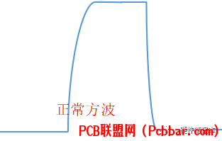

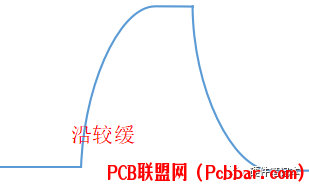

/ C- l( F1 q2 L( x1、MOS正常驱动波形, S/ o, M  W# Q: a3 l) M4 J
描述:MOS一般是慢开快关,上升沿相对下降沿较缓,整体看起来近似方波,比较完美。
( b7 X7 T( ?. W* g/ F

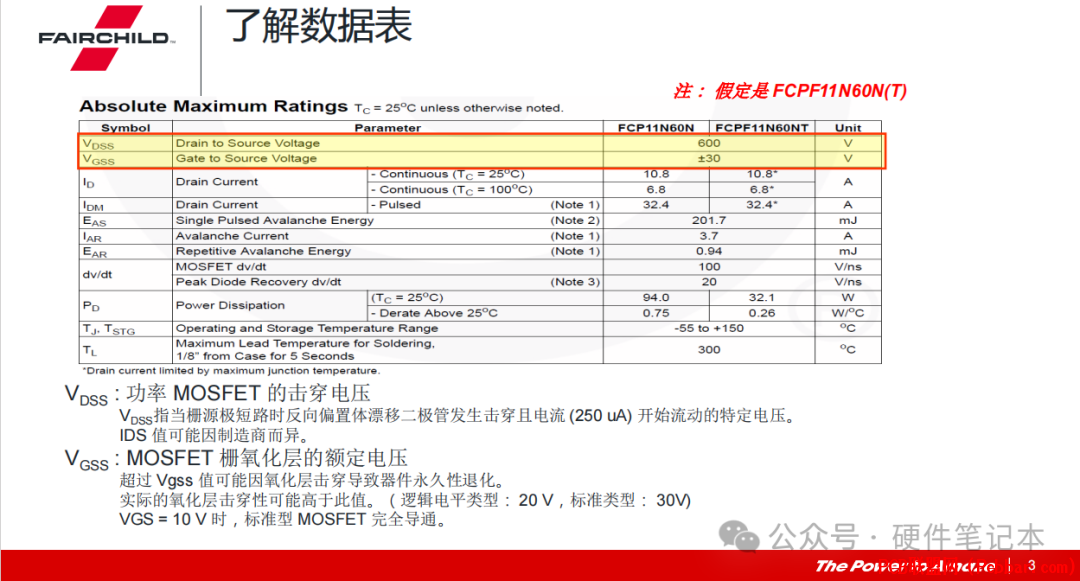

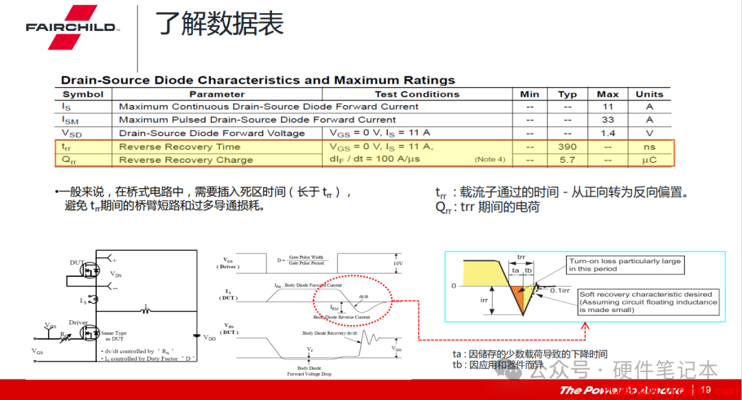

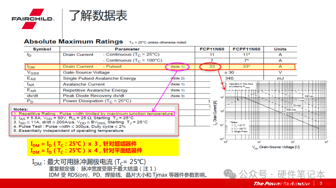

6 [6 B* @0 L7 o% v) ^! r分享一份很好的仙童资料,详细介绍了MOS管的参数,对初学者很有用,合计20页。
