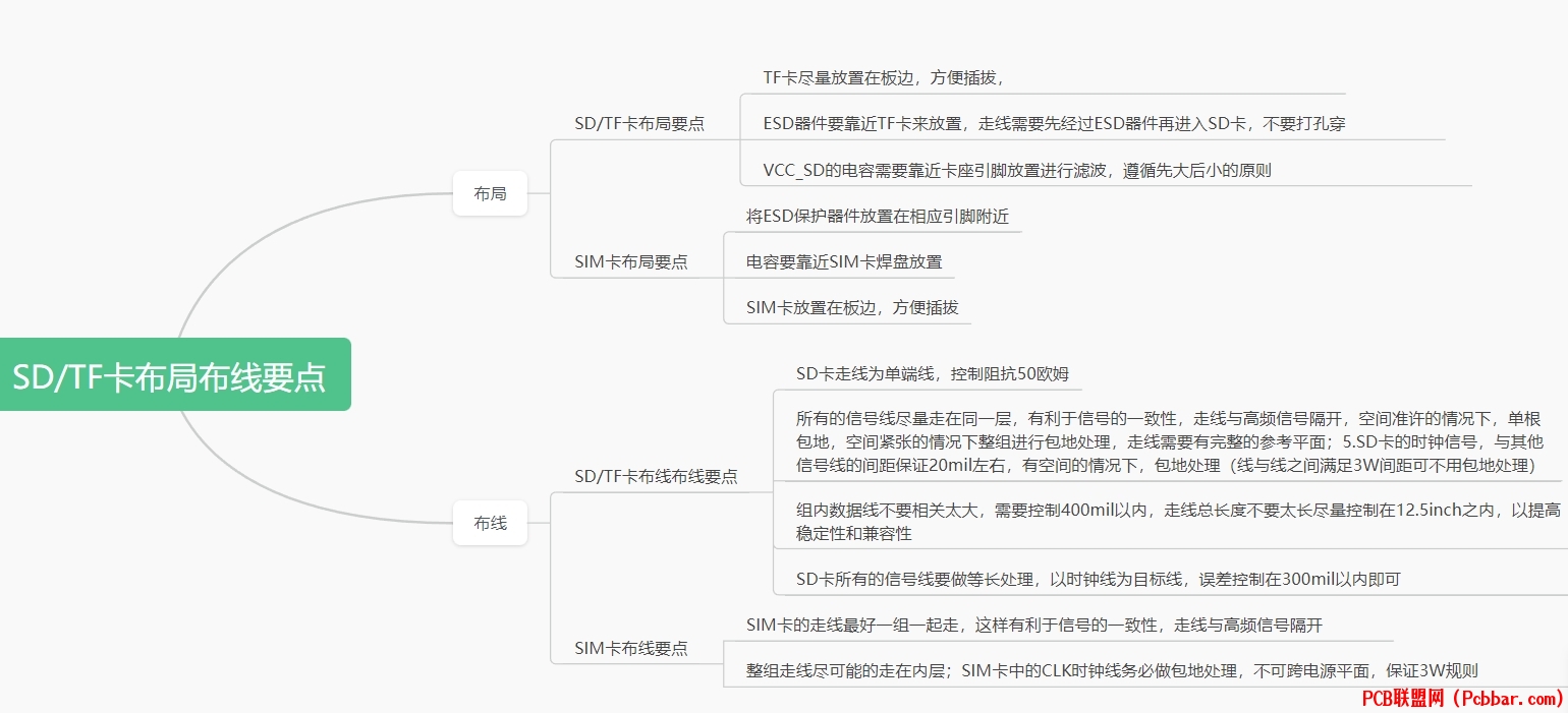

伍双双-SD.TF.SIM模块pcb设计作业
SD.TF.SIM模块的pcb设计.zip

发表于 2024-10-18 14:22:40 | 显示全部楼层
没什么问题,一般CLK信号包一下地处理
