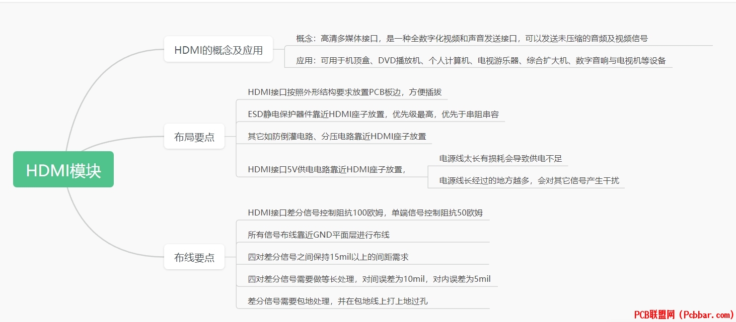

伍双双-HDMI模块PCB布局布线设计作业
HDMI.zip

发表于 2024-10-14 10:15:00 | 显示全部楼层
没问题
