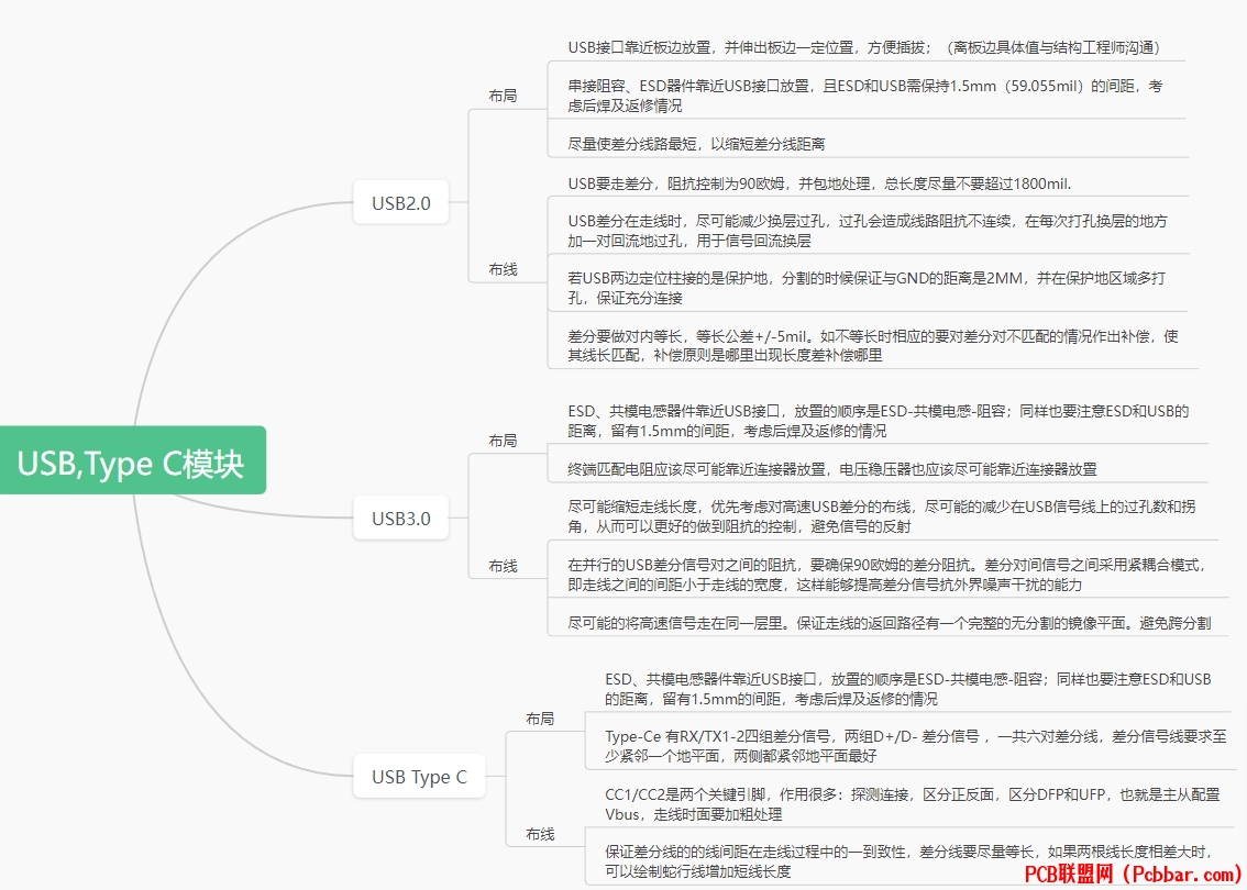

伍双双--USB,Type C模块PCB布局布线设计作业
USB,Type C模块PCB布局布线设计完成.zip
287.12 KB, 下载次数: 4, 下载积分: 联盟币 -5

发表于 2024-10-14 10:17:42 | 显示全部楼层
没问题
