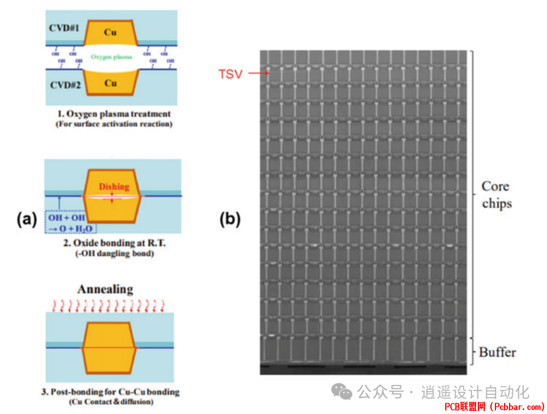

    ! {2 y2 |1 L  N, p表面活化
    2 K# o2 F& i6 I; W1 I2 j; B等离子体处理通常用于在键合前活化介电表面。这在表面上创建反应性羟基(OH)基团,以实现室温键合。需要优化等离子体条件以获得高键合强度。8 W3 r0 Z! `7 E. @
    , {) t5 N/ |' _% ?$ d图3:关键的混合键合工艺步骤,包括通过等离子体处理进行表面活化,以创建羟基基团实现室温键合。% h; S- V1 o8 i& |3 y; `
    - T. ^; g# D- i8 ^! Q+ r室温键合
    ( L1 l; }- h# W$ {6 S将活化的晶圆或芯片在室温下接触,使介电表面形成初始键合。精确对准对细间距互连尤为关键。$ @) F9 [- V4 d" g
    1 j) h9 Q5 N6 Q) `/ V7 ], P
    退火8 Y) Z7 N3 j0 s. ~6 F
    键合后退火,通常在200-400°C下进行,使Cu原子能够跨键合界面扩散,形成强金属-金属键。需要优化退火条件,以实现良好的Cu键合,同时避免空洞形成等问题。
    . ~3 }/ V9 H4 h) q9 H% I3 z( r5 {
    ( T" B% l7 m' p- J# F
    图4:(a)16H HBM整体结构和(b)退火后Cu-Cu界面的横截面SEM图像,显示跨键合界面的重结晶Cu晶粒。/ m) H/ q. L2 ^# \; X

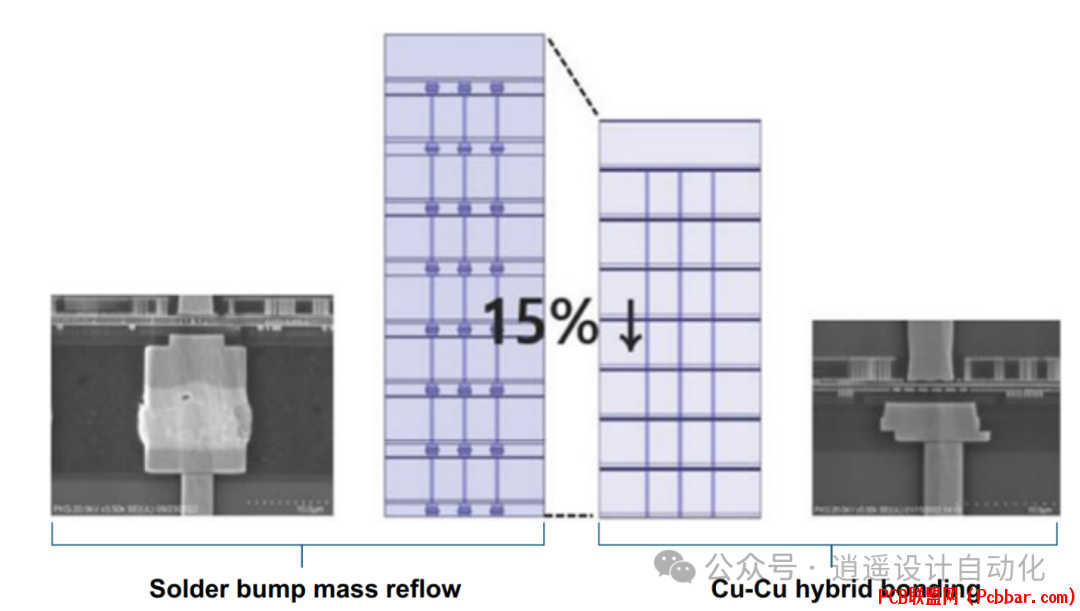

    SK海力士
      R$ `  w+ Q, M/ |# `3 OSK海力士也在追求用于HBM的混合键合。已经展示了使用芯片对晶圆(C2W)混合键合的8Hi HBM堆叠。
    2 Z+ Z  d. O  s) J6 C! ?/ s6 B
    9 ~7 v/ o1 S) g& G
    图6:8Hi HBM的焊料凸点倒装芯片和混合键合互连结构对比,显示使用混合键合可减少15%的厚度。
    3 b9 z7 D# w8 c  C  N- s1 N* `; ]. W5 r, l  v+ G
    SK海力士的工作集中在优化等离子体处理和键合条件,以实现高键合强度和低空洞密度。+ ^9 h3 R' v% h1 J

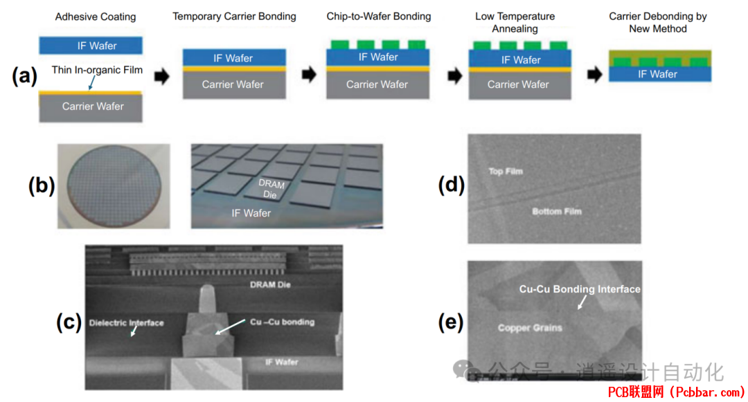

    / g! R/ x' j  `% k美光
    6 L. ], Y) O( k2 l2 k# D! P% h( Q美光正在开发用于HBM和潜在3D DRAM应用的混合键合。他们强调了几个关键挑战,包括:
    7 g% D# K0 ^+ T% L" G6 i/ j
  • 晶圆切割后的颗粒控制
  • 传统晶圆支撑系统的限制
  • 需要更高温度的退火
    ! c7 p, @+ M- O! s7 A, J: p  H
    - t1 G& j1 i, u# R  M! Z: \
    ) B$ I( P- q; y' h图7:美光的新晶圆支撑系统(WSS)工艺,可实现更高温度退火,提高混合键合质量。& Q- \" B. P, S) [7 {  ]

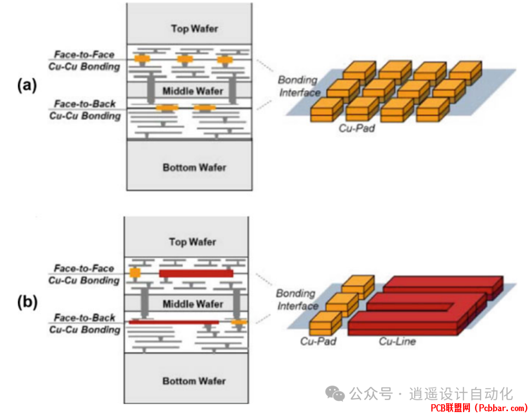

    索尼
    9 D8 E5 I$ _& @- Q) [作为CMOS图像传感器混合键合的早期采用者,索尼继续推进该技术。最近的工作集中在:* ^8 E, i1 C. P& F" h% d
  • 大尺寸(>400 mm2)芯片对晶圆键合
  • 细间距(6 μm)互连
  • 新型结构,如界面处的Cu-Cu布线$ h! r6 n9 X+ ?. m0 [
    ' m6 Q% v( p7 L
    + ^  g$ T; T* s, i* M) ^5 {图8:索尼在键合界面处的新型Cu-Cu布线结构,除了电气接触外,还可将Cu图案用作互连。

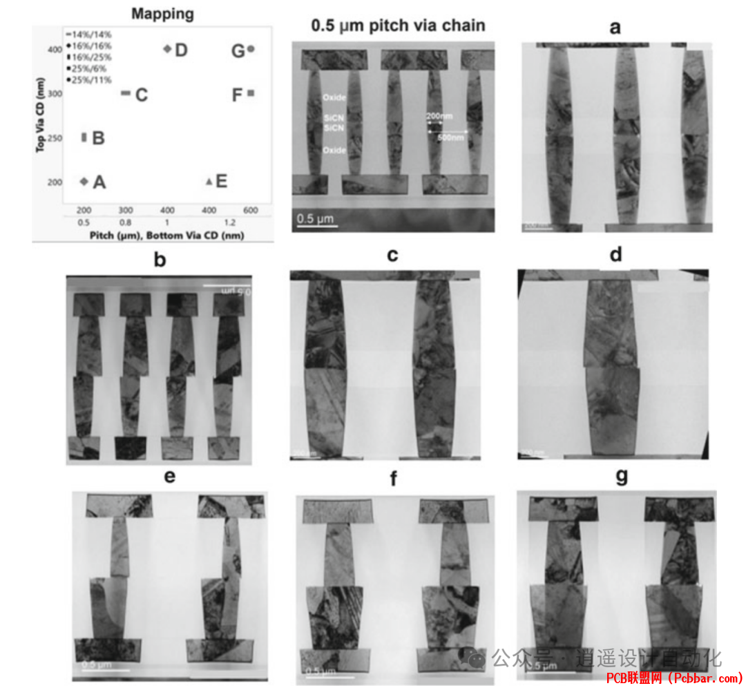

      a, E  w) B, q! K应用材料8 A0 F" D5 |. z4 v! E8 S, V
    作为主要设备供应商,应用材料正在开发先进节点的混合键合工艺和工具。最近的工作展示了:
    , Q$ [$ D& [2 j" [$ j
  • 0.5 μm间距的晶圆对晶圆键合
  • 使用SiCN作为键合介电材料
  • Cu凹陷控制在
    / p9 |) o: Y' T1 W/ m
    # X9 C% w6 \& S
    & c+ t  j4 I( S$ z/ m图9:应用材料公司展示的各种特征尺寸和间距(小至0.5 μm)的混合键合结果TEM图像。

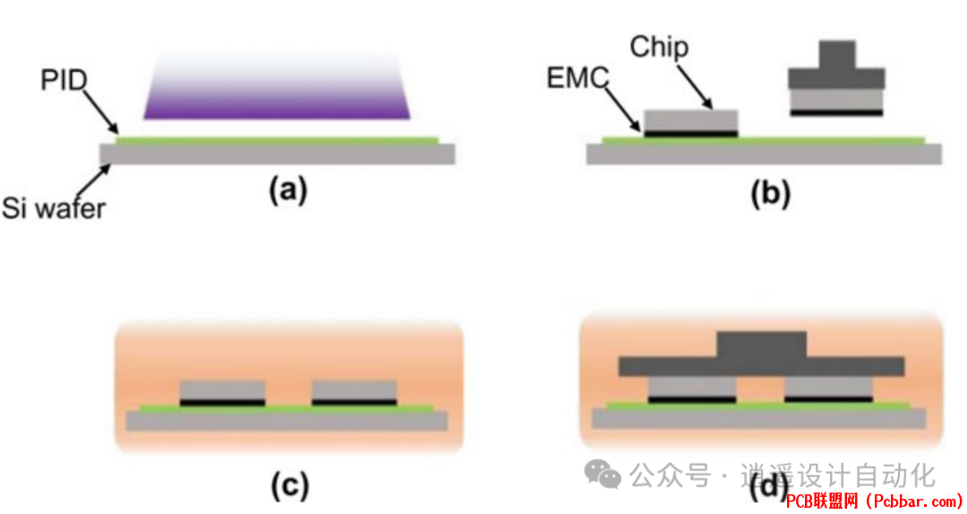

    1. 新型键合材料
    1 a8 x- ~7 N6 z) N8 }( v. W9 z虽然SiO2和SiCN是常见的键合介电材料,但也在研究其他材料。例如,Resonac提出使用环氧模塑料(emc)和光敏性介电材料(PID)等有机材料进行混合键合。
    " J7 H" j* {9 k: o/ z
    ! [$ P' ?' ^! S3 Z" O+ i! N7 o
    图12:Resonac使用EMC芯片和PID晶圆进行混合键合的热键合工艺。

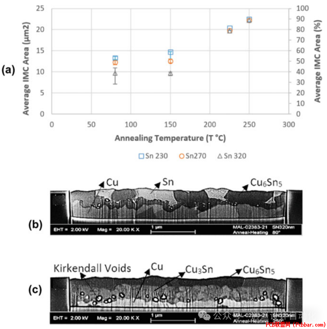

    2. 金属间化合物形成
    8 C9 t) `9 c- V8 b一些研究人员正在探索在键合界面处控制形成金属间化合物。例如,德累斯顿工业大学的工作研究了用于混合键合的超薄Cu-Sn双层。
      Z% F3 @' `5 y" v" m$ s
    . Y" b% N: Y2 X; i& a; Z7 m; G; [图13:不同退火温度下超薄Cu-Sn双层的金属间化合物生长研究。

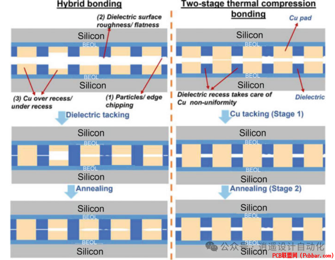

    9 x* \/ i+ w$ _5 {* J, `4. 替代键合方法
    3 O$ {" W/ h- ^! h3 y3 X虽然大多数混合键合工作集中在室温下的氧化物对氧化物键合,然后退火,但也在探索一些替代方法。例如,加州大学洛杉矶分校提出了一种两阶段热压缩键合(TCB)方法,简化了工艺。
    ) t8 L% {6 ~4 `  s
    - u) x% y8 K: z1 B+ l8 t  f3 `
    图15:传统混合键合与加州大学洛杉矶分校提出的两阶段Cu-Cu TCB方法的比较。
