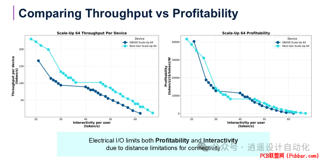

图1比较了当今领先的AI扩展解决方案和潜在未来解决方案的吞吐量与盈利能力。
" L: g6 J' `# B# Y/ p+ u$ s$ a& P: v# s& ?5 \5 d

    传统的铜互连和可插拔光学在当前AI基础设施中未能有效地从封装到集群扩展计算进展。这一限制导致效率低下、功耗增加和成本上升。此外,铜互连将扩展域大小限制在单个机架内,限制了有效内存带宽和容量,最终限制了在这类集群上运行的推理模型的盈利能力和交互性。
    2 m# T6 o/ z- i0 I+ o2 R9 b4 I. _4 ^& @! `. w: l0 s

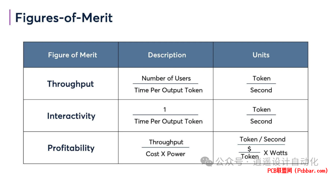

    为更好地理解光学I/O对AI盈利能力的影响,让我们探讨大规模AI的三个关键性能指标:; J* T! T! h) T: w7 \/ ]
    % s( R7 x0 B* T8 Z
    图3显示了大规模AI的性能指标,包括吞吐量、交互性和盈利能力。
    $ A2 p8 S6 l, h- z1 p
  • 吞吐量:定义为用户数量除以每个输出token的时间,这个指标是AI应用盈利能力的关键组成部分。
  • 交互性:这表示AI模型在查看不同推理工作负载时的响应能力。定义为每个输出token时间的倒数。
  • 盈利能力:这个指标提供了成本结构和应用实现盈利空间能力的洞察。计算方法为吞吐量除以成本和功率。

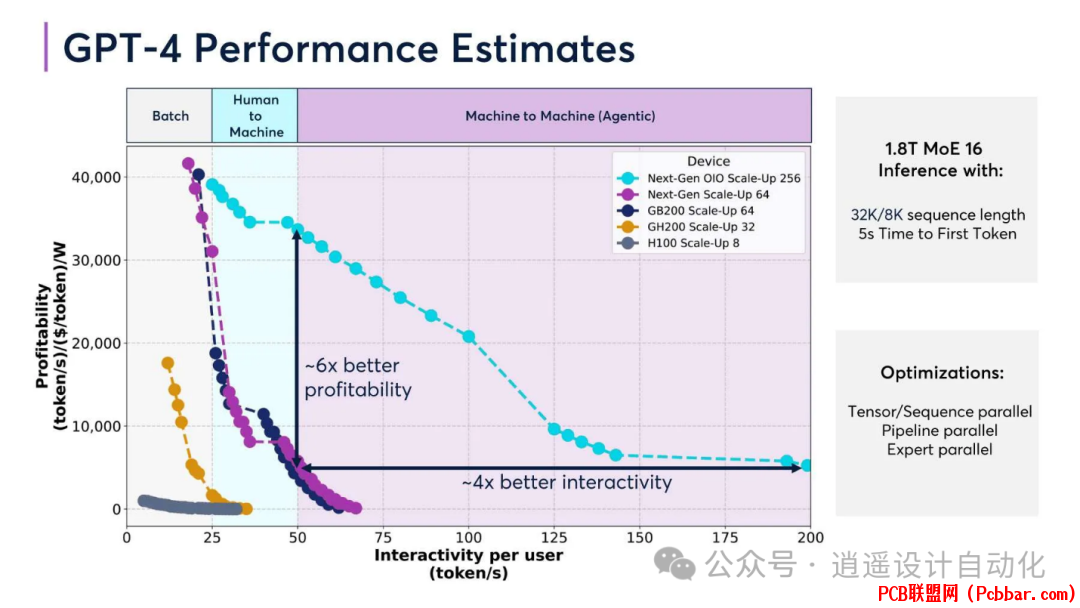

    当前GPT-4推理工作负载:
    - h9 T/ a5 L! m$ s. x
    ! O& `# M$ ]& b" Z图5演示了光I/O如何显著提高当今GPT-4模型的批处理和人机AI推理工作负载的盈利能力(6倍)和交互性(4倍)。) W( K4 r4 A3 }! o- P" T
    3 R6 C* ?( a; @- b" k$ X对于当今约1.8万亿参数的GPT-4模型,光学I/O可以在两个关键领域显著提升性能:
  • 批处理:这涉及在大型数据集上运行机器学习模型,以生成批量信息的输出。例如电商网站上的产品评论摘要或基于观看习惯的流媒体电影推荐。
  • 人机AI交互:这专注于实时或在线服务,根据需要即时生成预测。例如ChatGPT和各种副驾驶产品。

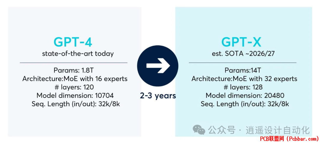

    未来GPT-X模型' N4 E1 V0 O- x8 T  T; S. _
    展望未来两到三年,我们可以预期约14万亿参数的GPT-X模型将变得普遍。与当前GPT-4模型相比,这代表模型规模增加了8倍。
    8 n* m0 {4 w0 t) X
    1 J4 V" h/ R- _# F. M: G  R* g
    图6比较了当今的GPT-4模型与未来GPT-X模型的估计。) A) R8 I8 b) K& k2 S3 g8 W

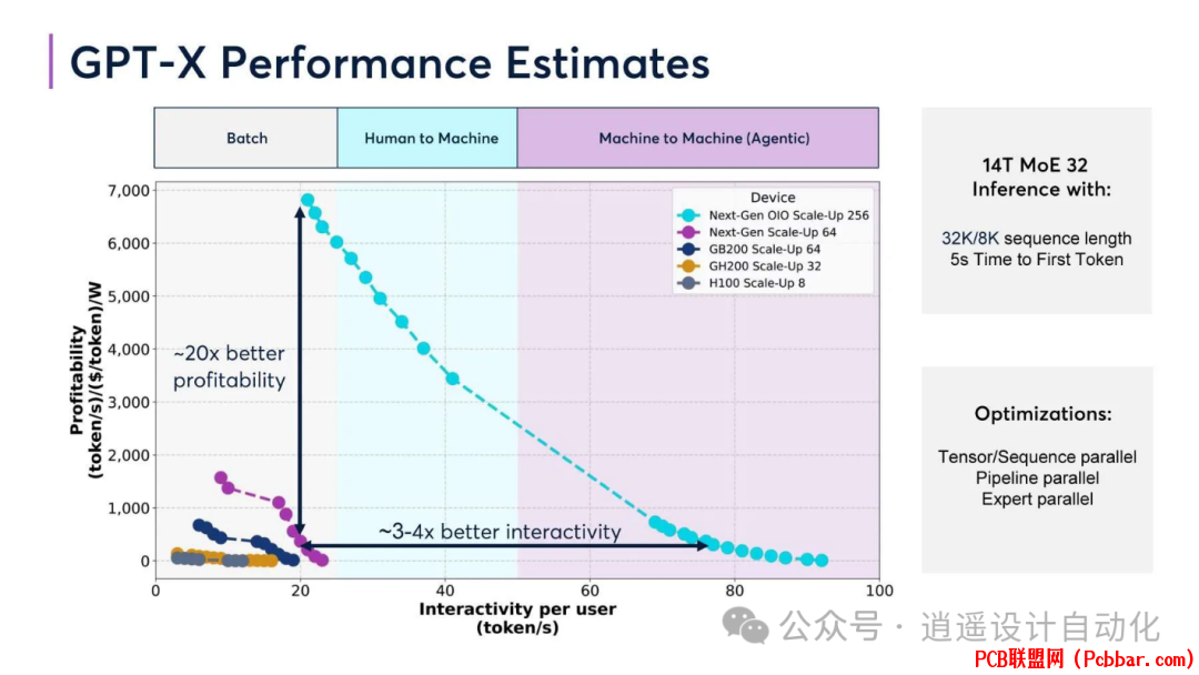

    对于这些未来模型,光I/O的优势变得更加显著:
    2 f7 X; S# D, {* G' u7 J
    + t$ H2 z+ T! z* W- N图7说明了光I/O如何有潜力将未来GPT-X模型的盈利能力提高20倍,同时将交互性提高3-4倍。6 Z0 ^0 M9 u+ r6 G
    : S+ ]/ J4 K$ C- ^8 O1 Z! |
    根据系统架构模拟器,光学I/O有潜力:
    & A$ `/ d! f. J" |: C! q
  • 将盈利能力提高20倍
  • 将交互性提高3-4倍
  • 成为GPT-X未来模型所有用例的唯一可行技术

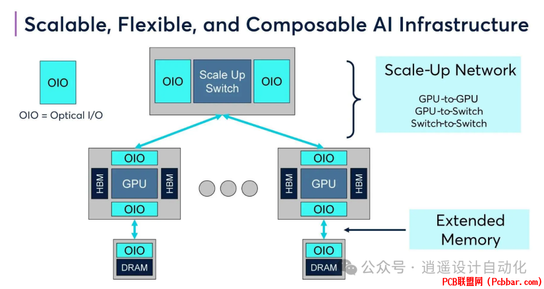

    图8展示了Ayar Labs的光I/O如何非常适合AI扩展Fabric。
    , Z+ |& b: [. k/ ~% v/ W  t. X2 G! j! N% x0 F% @& W; T
    光I/O通过使扩展Fabric能够在更大距离内连接更多GPU或加速器来缓解这些压力。这种集群性能的提高不需要增加每机架的功率。实际上,您可以在每个机架部署16或32个GPU或加速器,并构建更多更好地适应数据中心基础设施的机架,全部通过光学I/O连接。) P3 H5 ~8 }* a

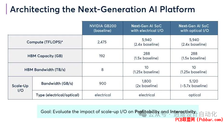

    图9呈现了下一代AI平台的理论路线图。; v+ B1 N6 d* L7 H. S
    $ i- X) F6 l1 U
    对于寻求在"tokenomics"方面取得显著改进并确保当前AI投资带来重大经济产出和盈利的数据中心运营商和AI公司来说,采用光I/O技术将至关重要。随着我们继续推动AI能力的边界,光学I/O将在扩大交互性和连接性的盈利领域、解决功率和热密度问题以及最终释放人工智能全部潜力方面发挥关键作用。
