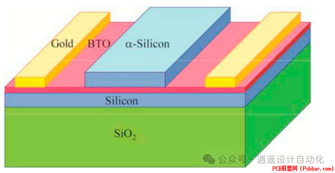

4 @4 y3 w/ A1 _BTO调制器的基本结构如图1所示:
, c" J. I' m9 `! u% Z! B" Z' A3 R
1 }1 u! p" @0 b, z7 i& U图1:基于SOI的BTO调制器布局,采用水平槽波导结构。
1 J* Y) I' ]) U" c
) h# R9 ?2 X" i2 l该调制器利用水平槽波导几何结构,BTO层夹在硅层之间。这种结构将光模式集中在BTO层中,以实现与金电极施加的调制电场最大重叠。# q" L# b1 {3 g
9 h( P8 f" P, x! V# B0 q) M
BTO调制器的关键设计考虑包括:
  • 优化波导尺寸,实现低传播损耗和BTO层中的高限制。
  • 通过适当的间距最小化金属电极的吸收损耗。
  • 实现光场和射频场之间的相位匹配,以实现高效调制。
  • 将施加的电场与BTO晶体取向对齐,以最大化电光效应。

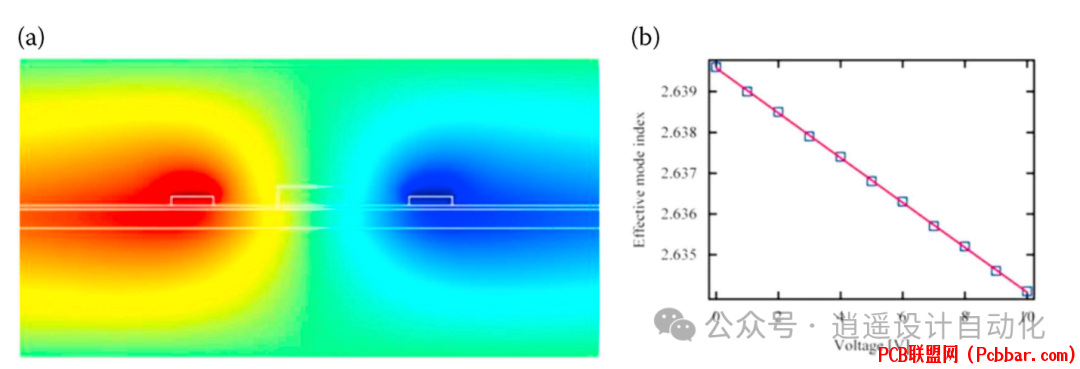

    , Y: R) ?+ u$ E8 r图2显示了电场分布和有效折射率变化的模拟结果:
    5 w# u% ?$ c# O- t; J
    ' L3 o) G5 j( o9 k+ {) P
    图2:(a) 模拟的静电势分布。(b) 有效折射率随施加电压的线性变化。. j$ V6 T, h2 Z( N
    $ I% s0 d& k: F- {0 |: U
    实验结果表明,BTO调制器的有效电光系数高达100 pm/V,电压-长度乘积低至2 V·cm,显示出低功耗、紧凑器件的潜力。8 o/ U8 x6 a3 `2 L1 b

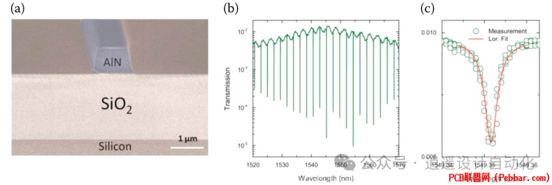

    AlN可以直接沉积在氧化物包覆的硅上,创建高质量的光线路。图5显示了AlN-on-insulator波导和谐振器:
    & t0 S5 T8 @' |# T# T$ Q2 o: @
    8 B; H. a! \9 n- C6 j4 Q7 x8 B
    图5:(a) AlN-on-insulator波导的扫描电子显微镜图像。(b,c) AlN微环的传输谱,显示Q因子超过100,000。
    9 M% S( V% `& H
    - j7 x: I& a0 t# L$ L; W溅射AlN的高光学质量使得波导传播损耗低至0.6 dB/cm。& R4 P7 k2 U4 V' d6 T

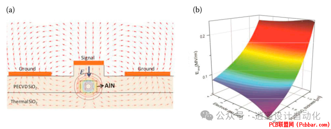

    通过利用AlN的固有Pockels效应,可以实现电光调制器。图6显示了AlN微环调制器的设计:
      J! J" L4 `* s; Q
    - I9 ?5 C6 A8 b- e9 E图6:(a) AlN波导中光学模式和射频场重叠的模拟。(b) 电极设计优化,以实现AlN中的最大场强。5 K* U0 j- Q9 z9 P. S

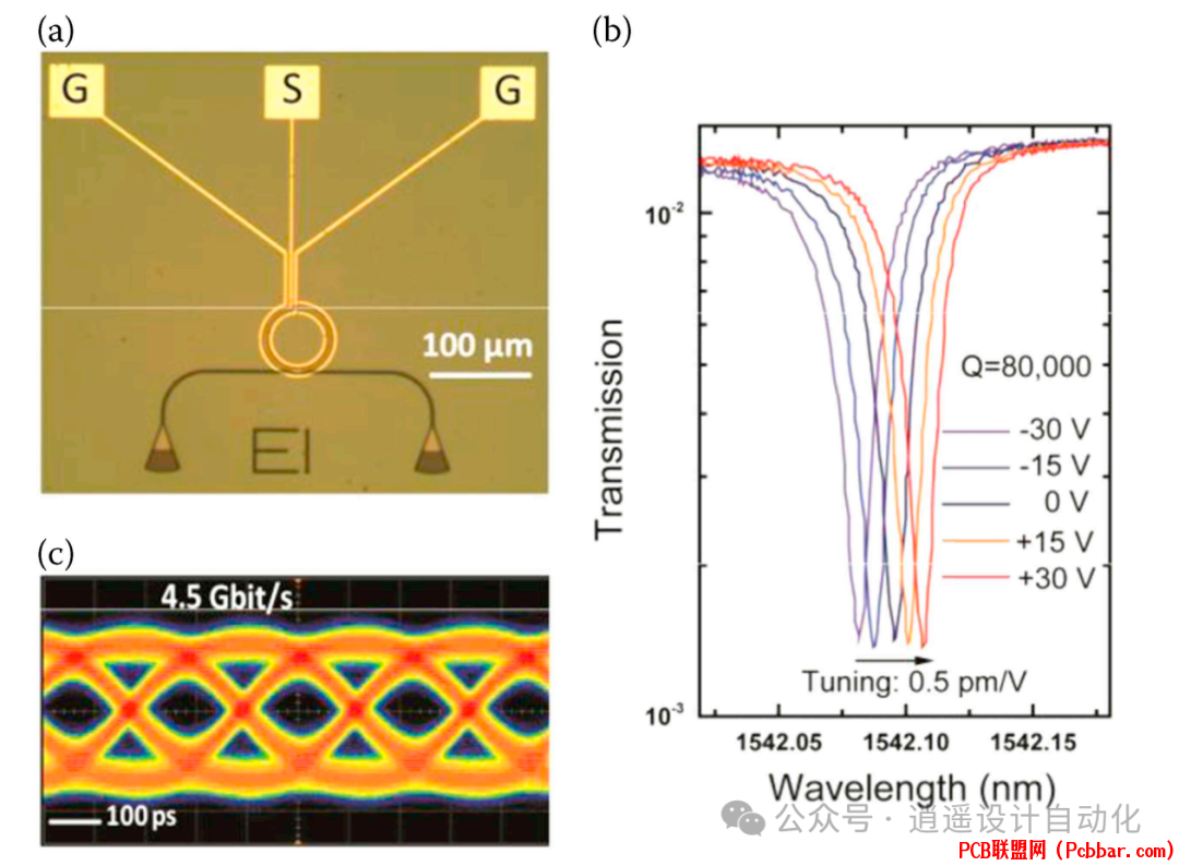

    实验结果证明,使用低驱动电压可实现高达4.5 Gbps的调制速度,如图7的眼图所示:
    7 L2 @7 h  Q( C4 z  _
    ' e! v5 v/ q; A+ m图7:(a) AlN微环调制器的光学显微镜图像。(b) 施加电压时的共振调谐。(c) 4.5 Gbps眼图。

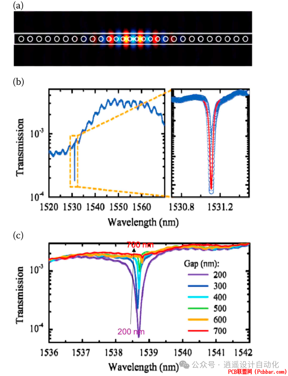

    % y3 a' h; P! R0 B这些腔可以在保持小模式体积的同时实现超高品质因子。图11显示了腔共振的实验表征:* i" \8 I# n! F4 A  R7 F% [% m
    ( l' \4 [' t; {7 Z, t6 O$ U
    图11:(a) 模拟的腔模式剖面。(b) 测量的传输谱,显示Q因子为85,000。(c) 腔线宽与耦合间隙的关系。
