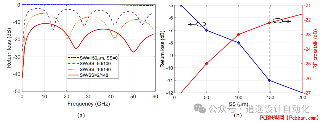

图3:(a) HFSS模拟结果,显示不同条宽(SW)和条间距(SS)组合的回波损耗。(b)在SW=2μm时,最大回波损耗和射频串扰随条间距(SS)的变化。
) j, c& `' ^# T- I0 t2 [0 V% @: c( p. m. l- U. y2 Z6 O
模拟显示,当调制器的整个顶部表面被单一、无缝的金属屏蔽覆盖时,几乎所有功率都被反射。随着减小条宽并增加条间距,回波损耗降低。发现SW=2μm和SS=150μm的配置产生的最大回波损耗为10 dB,与参考MZM相似。) v' p1 W/ b7 N

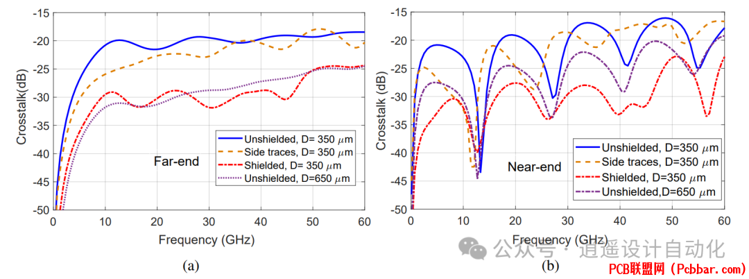

图4:HFSS模拟结果:(a)远端串扰和(b)近端串扰,适用于图2所示的三种结构,包括无屏蔽参考(在D=350μm,650μm),侧边导线,和屏蔽MZM。
' i* N  B- ]9 s- y1 T: D) x
# `4 ?5 t. q. I: A, f1 |有趣的是,与无屏蔽MZM相比,加入侧边导线并没有显著减少射频串扰。观察到,对于所有三种结构,远端和近端串扰在较高频率下都会增加。然而,使用屏蔽MZM可以在这些较高频率下仍然减少串扰。% A$ w) [* P0 @3 }) g) j. l$ h

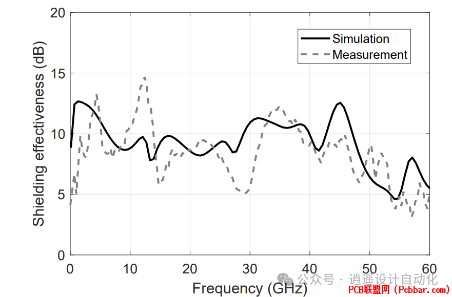

图7:屏蔽效能(SE)的模拟和测量结果。: p- {) v4 k% i
1 R2 W' ~8 x5 H9 Q
观察到屏蔽效能的模拟和测量结果之间有很好的一致性,在50 GHz以下保持在约10 dB,在50到60 GHz范围内降至约5 dB。% H  p4 G6 i6 p. L# |7 l# Q

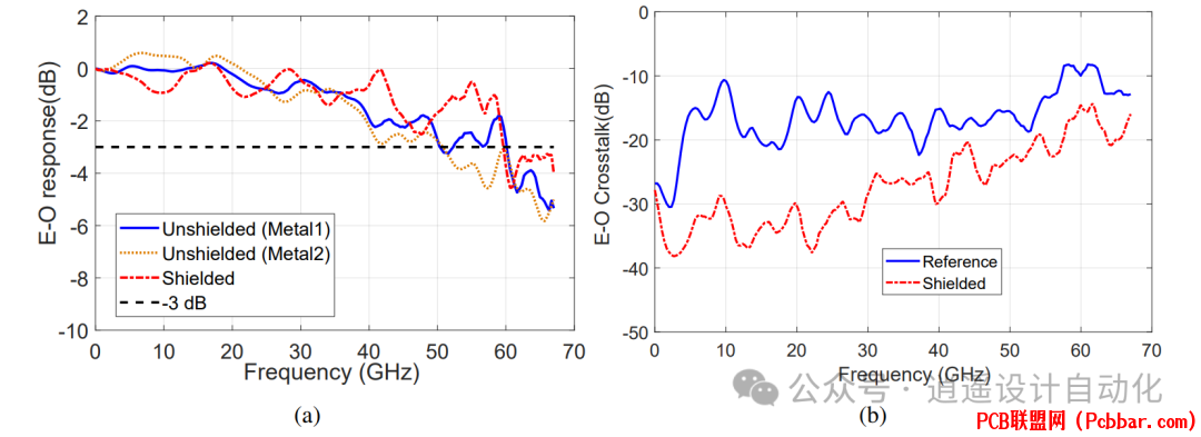

4 J4 q5 t8 ^& d: [图8:无屏蔽(参考)MZM和屏蔽MZM(D=350μm)的测量结果:(a) E-O响应(无屏蔽MZM在Metal 1和Metal2都进行了测量),和(b) E-O串扰。1 M+ J- w$ `* a4 I" u$ z$ r9 q
% L5 D6 r( Y5 a7 C$ Z
E-O测量证实,E-O响应不受行波电极重新定位或加入浮动屏蔽的显著影响。在4V DC偏置下,无屏蔽和屏蔽MZM都表现出几乎相同的3 dB带宽,大约集中在60 GHz附近。5 P. l  t6 C0 r  C' Q* V
0 }/ L' I/ p4 \8 C) UE-O串扰测量显示,使用浮动屏蔽可以大幅抑制串扰。然而,在较高频率下,E-O串扰的减少变得不那么明显,可能是由于射频串扰增加。6 P2 m& g- b9 P% u! w& L* z
