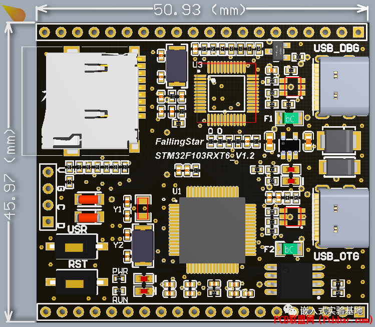

??PCB尺寸及3D视图
??成品
主要功能主控:STM32f103RxT630个扩展IO板载STLINKTF卡flash用户按键、LED灯USB、STLINK双type-C接口各模块介绍有一定基础的小伙伴直接看电路原理图即可,最小系统,整个原理图来讲,相对还是很容易看懂的。
