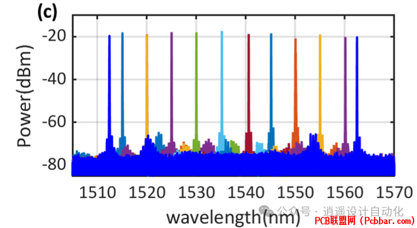

; z' [" f( p. N' T9 G) E图4:不同工作波长下的光谱。
: B/ ^8 Q4 C: F. y4 d' Q  w- T; ^' H: c1 [8 `% d3 f( G+ i
通过电调节每个AMZI中相移器的偏置电压,实现了从1512到1563纳米的波长调谐。在整个调谐范围内,阈值电流保持在49毫安以下,边模抑制比(SMSR)大于40分贝。

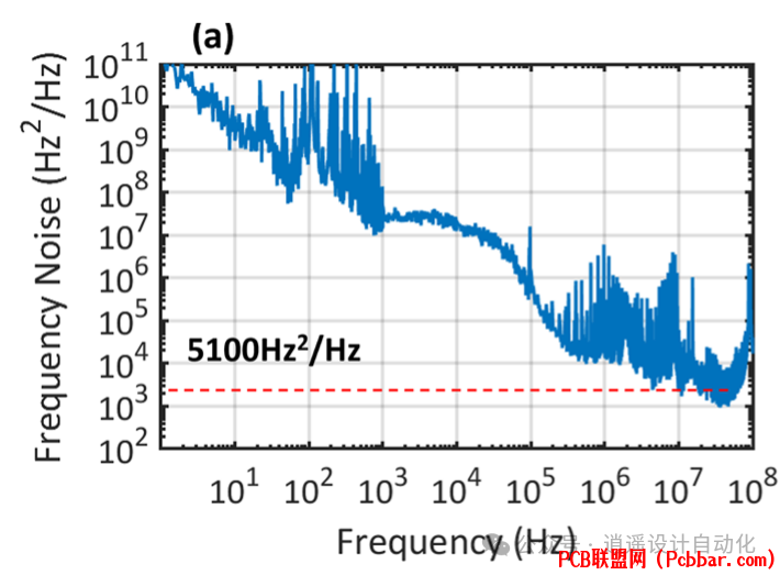

; [6 t' b9 w! s1 G7 n+ C图6:在1550纳米波长下测得的激光频率噪声谱。
7 S0 j5 S0 p* u% v5 M1 y+ j7 h, A0 |6 r
使用激光噪声分析仪测量了激光器的频率噪声谱。白噪声限制的频率噪声水平为5,100 Hz2/Hz,对应于1550纳米波长下16千赫的洛伦兹线宽。在整个工作波长范围内,线宽保持在80千赫以下,展示了优异的相干性。

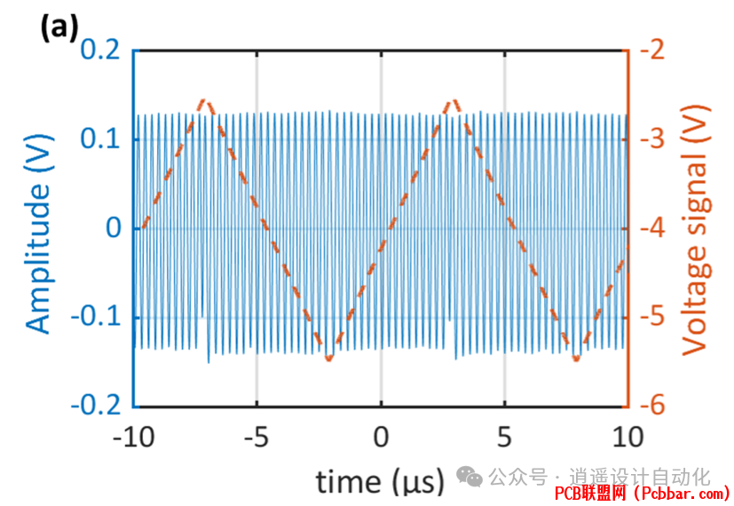

9 v8 d4 I( e7 J5 S图7:在1531纳米工作波长下,示波器中测得的实时波形(蓝线)和任意波形发生器输出的三角波形(橙线)。
) v5 A1 m/ z( b1 u# \" p. Z- C5 ~  F( G6 Q9 J; |% R+ L, T
通过对腔内相位调制器施加三角形电压波形,产生线性频率啁啾。电压扫描范围设置在-2.75至-5.75伏之间,以优化频率调谐的线性度,重复频率为100千赫。, K" x/ x) ?: @  Z6 M, g7 Y

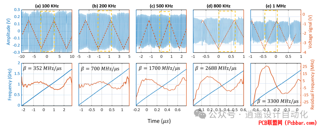

" R+ t: B4 E) w. u) |$ O* x# @图9:在200、500、800千赫和1兆赫调制频率下测得的实时波形、提取的芯片频率和残余频率误差。
7 N2 a7 L! z" Q( l) x* \' t
5 p: V, }' @; F随着调制频率从100千赫增加到1兆赫,均方根频率误差从4兆赫增加到12兆赫,而啁啾范围略微从1.78千兆赫缩小到1.65千兆赫。这证明了激光器在高调制速度下仍能保持良好性能。

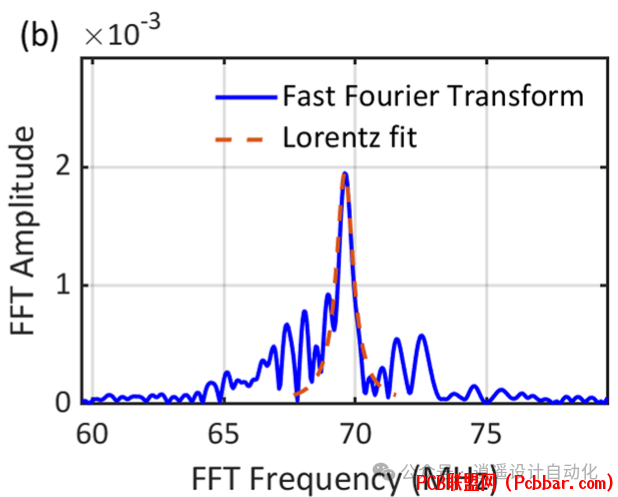

图11:拍频信号的傅里叶变换谱及其洛伦兹拟合。
' ^& U" e0 n# L% ?/ k- u( M+ F( n) r9 P* P( Q7 Q4 X$ |
通过分析拍频信号的傅里叶变换谱,在50米距离处实现了51厘米的空间探测分辨率,无需外部主动反馈环路或预失真技术。
