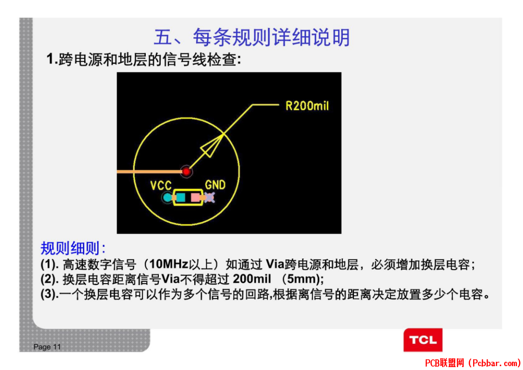

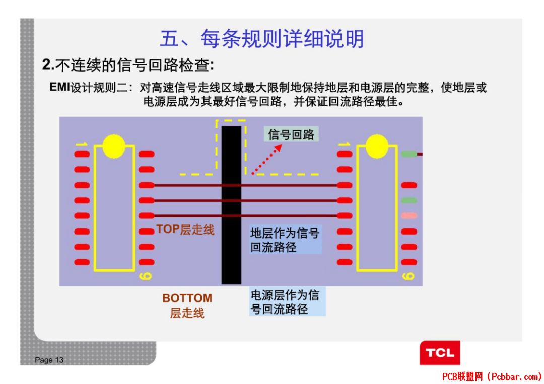

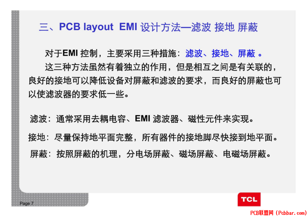

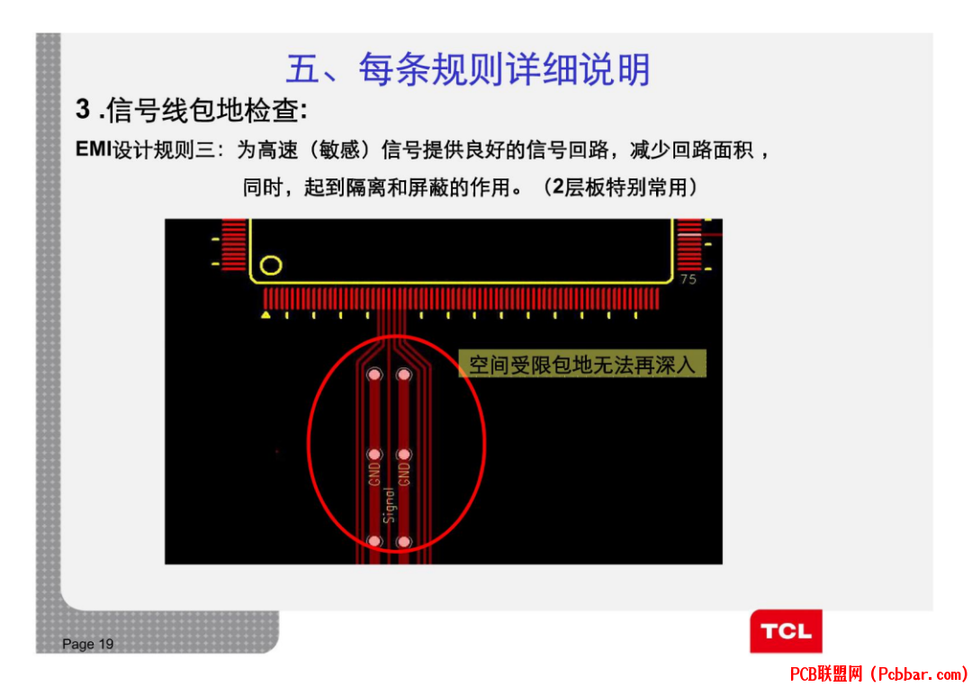

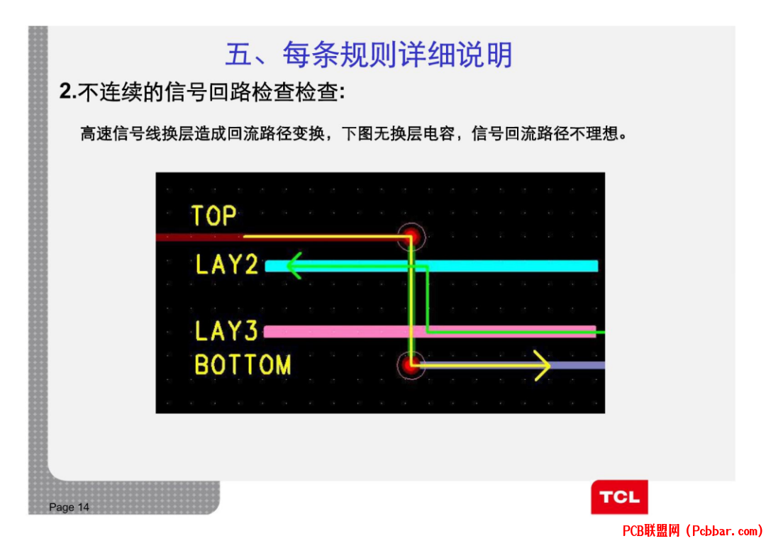

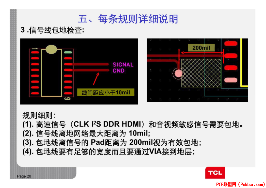

& ]- W4 ?* ]/ o. o0 u0 G其实啊,PCB layout是硬件的一部分。如果你是PCB工程师,但是想要转去做硬件,学更多技能,除了画好PCB,你可以多关注一下原理图为什么要这样设计,以及EMI注意事项,争取一板成功,缩短项目周期。5 F0 q% S3 G$ c- a! l: z: ?* J% m
以下分享一些layout检查规则:
