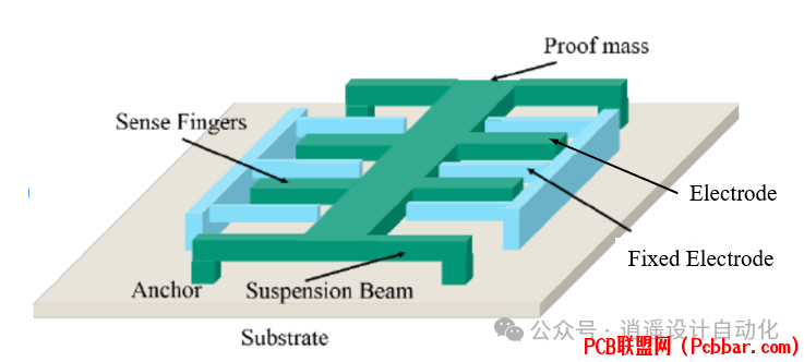

8 j+ {4 \3 M" u* a电容式 MEMS 加速度计原理
8 T# F! \, i  W* g7 p- y电容式 MEMS 加速度计的原理是利用可移动的质量块(proof mass)悬挂在微小结构中。当加速度作用于质量块时,它会发生位移,改变运动电极与固定电极之间的电容值。通过测量电容变化,就可以检测加速度。
7 {; W& t/ X9 q# Y) {4 H
! j$ ^$ s$ r" }4 \  d/ @. B1 ]电容式 MEMS 加速度计的优点:
+ G( ?) q' f# M2 h7 ^; Y( [. m, z# T% F
  • 高灵敏度:可测量微小的加速度变化。
  • 低功耗:适合电池供电的设备。
  • 体积小:容易集成到穿戴式设备中。8 g. U- ?9 v% U/ j' D( p  }

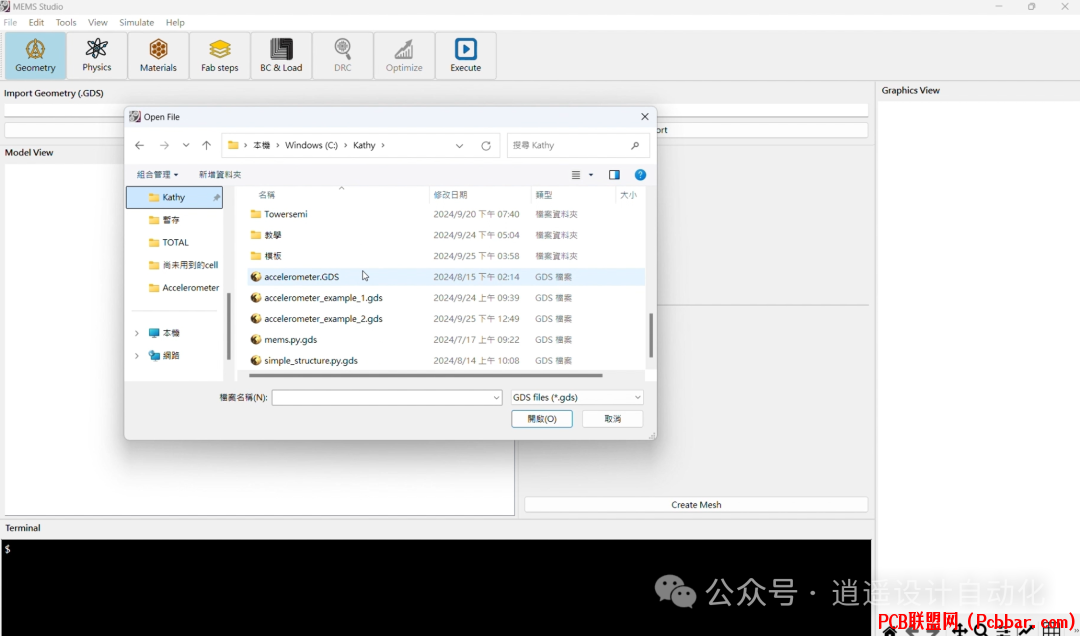

    1. 汇入 GDS 档案3 k6 [* v; Z( s
  • 点击 "Browse",选择要汇入的 GDS 文档。
  • 点击 "Import" 载入档案。
  • 在 "Model View" 中可以查看 layer 的资讯,在 "GF View" 中可以查看几何资讯。; `" U+ k+ ]5 R- `1 s
    2 s% P) l7 ^; n2 k3 c$ J4 y- \% h8 S& j
    8 \% `' @$ z' M% ?9 b% ^

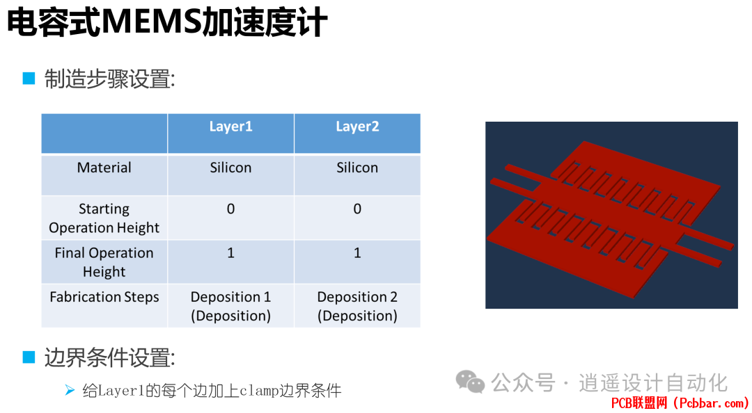

    1 O- X) v# |4 V- {1 D. j) r$ Q3. 设定制造步骤' X# t  ~( ]/ f: U6 X
  • 选择器件,这里选择加速度计。
  • 材料选择 "Slick"。2 ]9 ?  C6 y8 f
    4 U- W: M( h3 Y7 W7 O
    如果想要更改材料的参数,可以点击 "Materials" 在这里进行设定。6 I2 S( Z+ W  X& _7 U, S. f
    1 e5 M4 ?6 N7 _7 W8 D
  • 选择 "Layer 1"。
  • 设定起始以及终点高度。
  • 点击 "Add a Step",设定 "Step Name" 以及 "Step Type"。
  • 设定 "Layer 2",也是使用相同的方法。
  • 点击 "Add a Step",增加制程步骤。
  • 设定完毕之后,点击 "Build Device"。3 p' |" g$ }( j
    . [$ W) ~# i8 U$ b' x建构完之后,可以在右侧观察到器件的 3D 图形,可以发现 "Layer 1" 以及 "Layer 2" 具有相同的厚度
    ! M( |$ T$ p: j8 J" G% e' _9 E8 s1 H7 i: \% K" g
    4. 设定边界条件* S5 p8 |/ w( h. [. e
  • 加速度的原理是因为质量块受加速度影响而位移,与固定电极间产生电容变化,因此需要在固定电极的每个边添加上 "Clamp" 边界条件使其固定。
  • 在下拉选单中选择 "Clamp"。
  • 点击 "BC" 增加边界条件。
  • 选择 "Layer 1",必须在这两个固定电极的每个边添加上 "Clamp" 边界条件。
  • 可以直接点选想要的边,就会在下面出现 "Line Number",再点击 "Boundary" 就可以成功的为这个边添加上边界条件。
  • 每一个边都使用同样的方法添加上边界条件。, z6 B1 Q- z' T, x- j

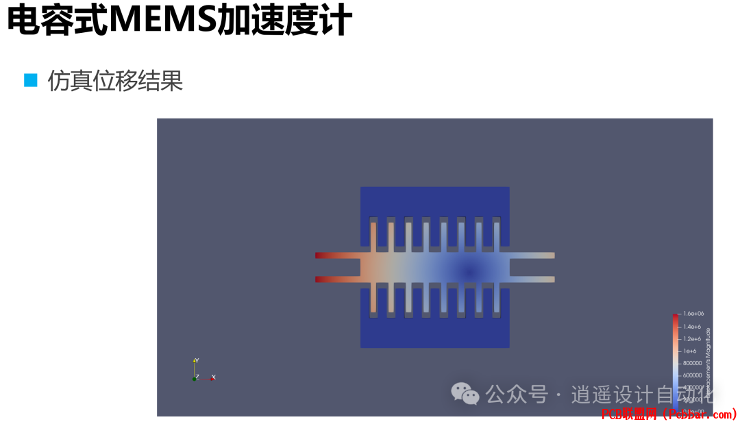

    2 C, b6 A6 V0 A" E$ [5. 进行仿真
      n/ q/ \% R8 q
  • 在 "Result file path" 可以选择想要储存的仿真结果路径。
  • 可以进行仿真参数的设定,包括 "Time step" 以及 "Simulation Time" 等等。
  • 勾选 "Save result" 的话,它可以自动储存仿真的结果。
  • 设定完毕,点选 "Start Simulation" 进行仿真。
  • 需要稍等它一下。
  • 仿真完毕之后,就可以打开 Paraview。
  • 点击 "File" -> "Open",选择刚刚储存的路径。
  • 仿真完毕会自动生成一个 "result.cast" 的档案,可以打开它观察仿真的情形。
  • 点选 "Displacement" 就可以观察到加速度计的位移情形。
