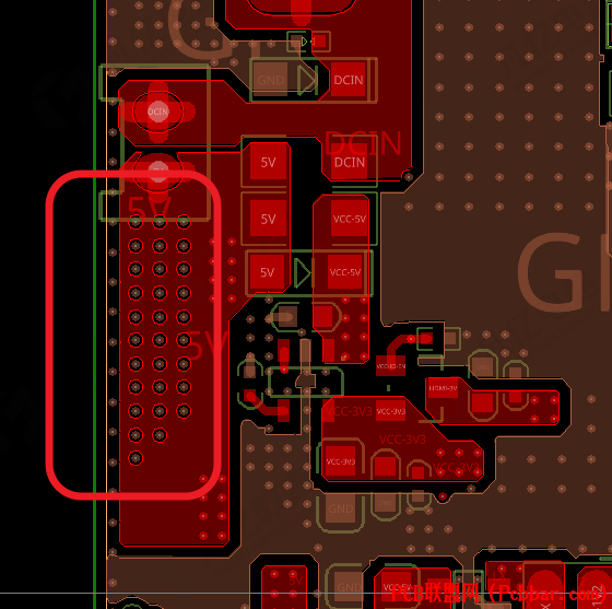

发表于 2024-10-10 15:57:08 | 显示全部楼层
这种打在电源铜皮的地过孔,就删除掉

发表于 2024-10-10 15:58:23 | 显示全部楼层
这些铜皮的间距不不要搞这么大,要把这些电源的地孔包进去

发表于 2024-10-10 15:59:07 | 显示全部楼层
这些位置要补上地过孔

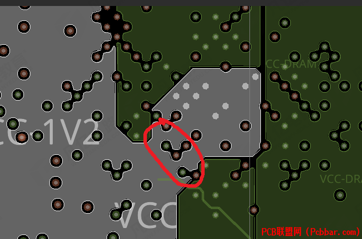

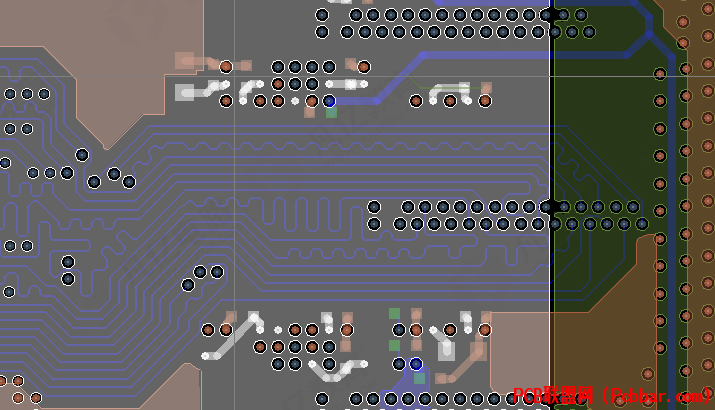

发表于 2024-10-10 16:00:26 | 显示全部楼层
底层DDR的布线跨分割,要全部包裹在ddr的电源里面

发表于 2024-10-10 16:01:29 | 显示全部楼层
被割裂的比较严重,尽量要加宽一些
