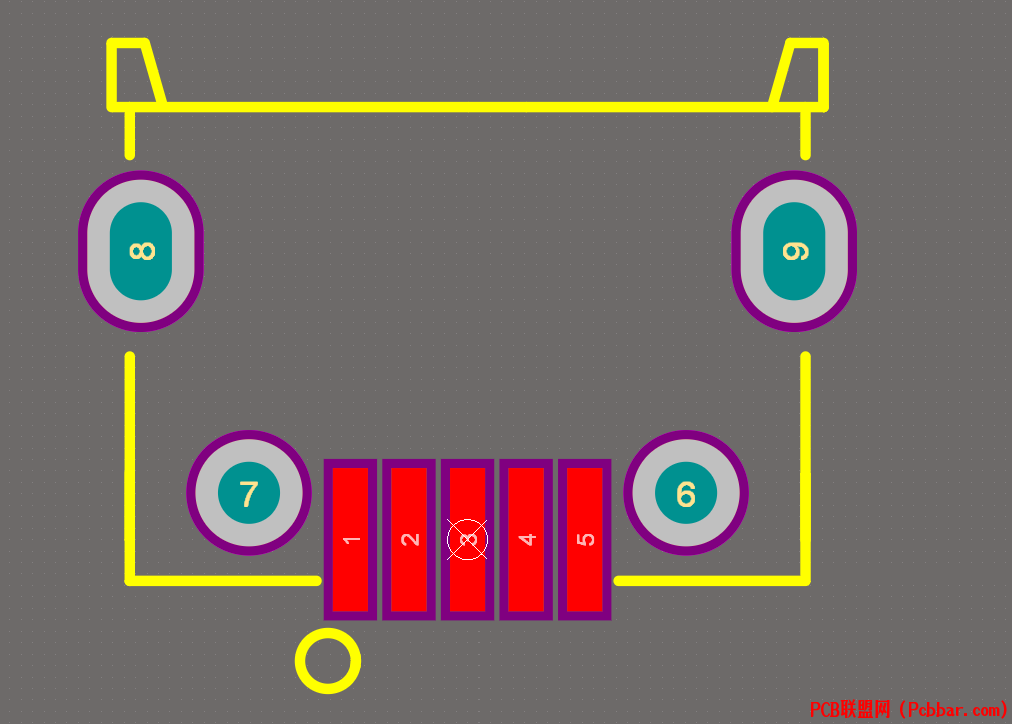

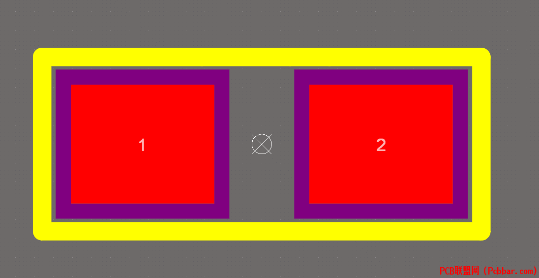

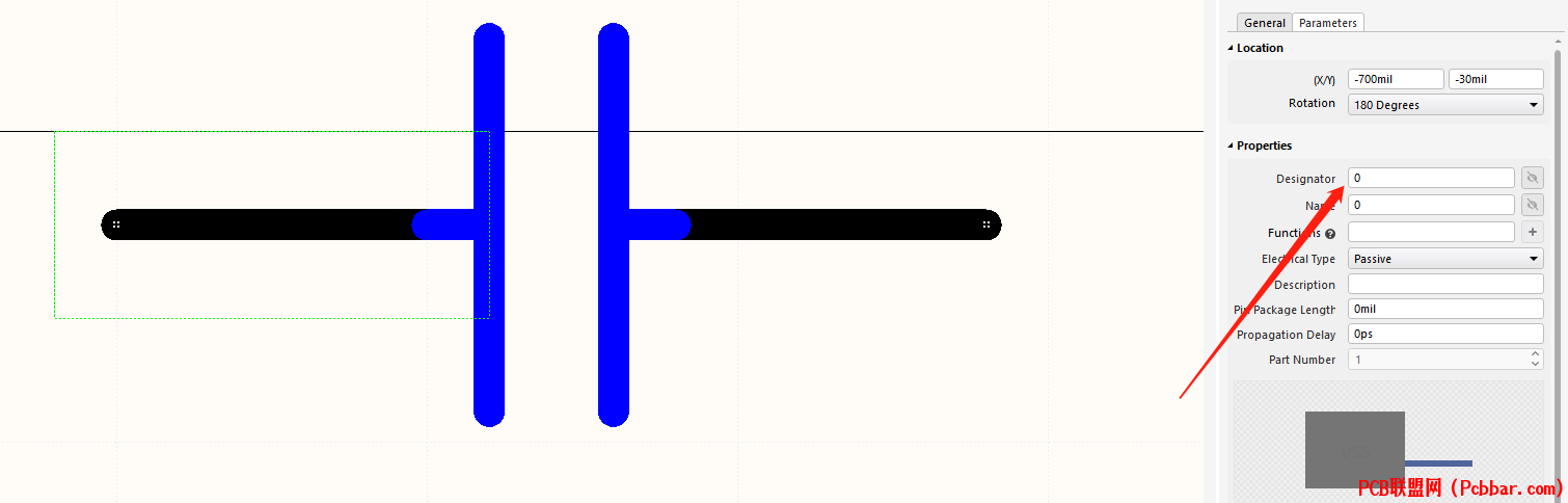

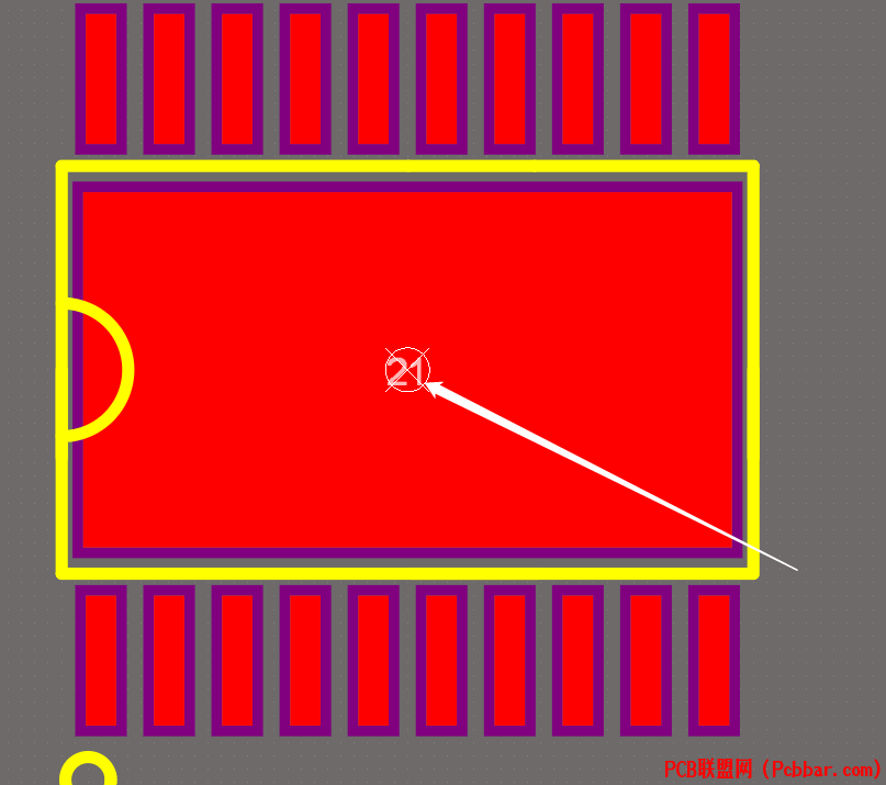

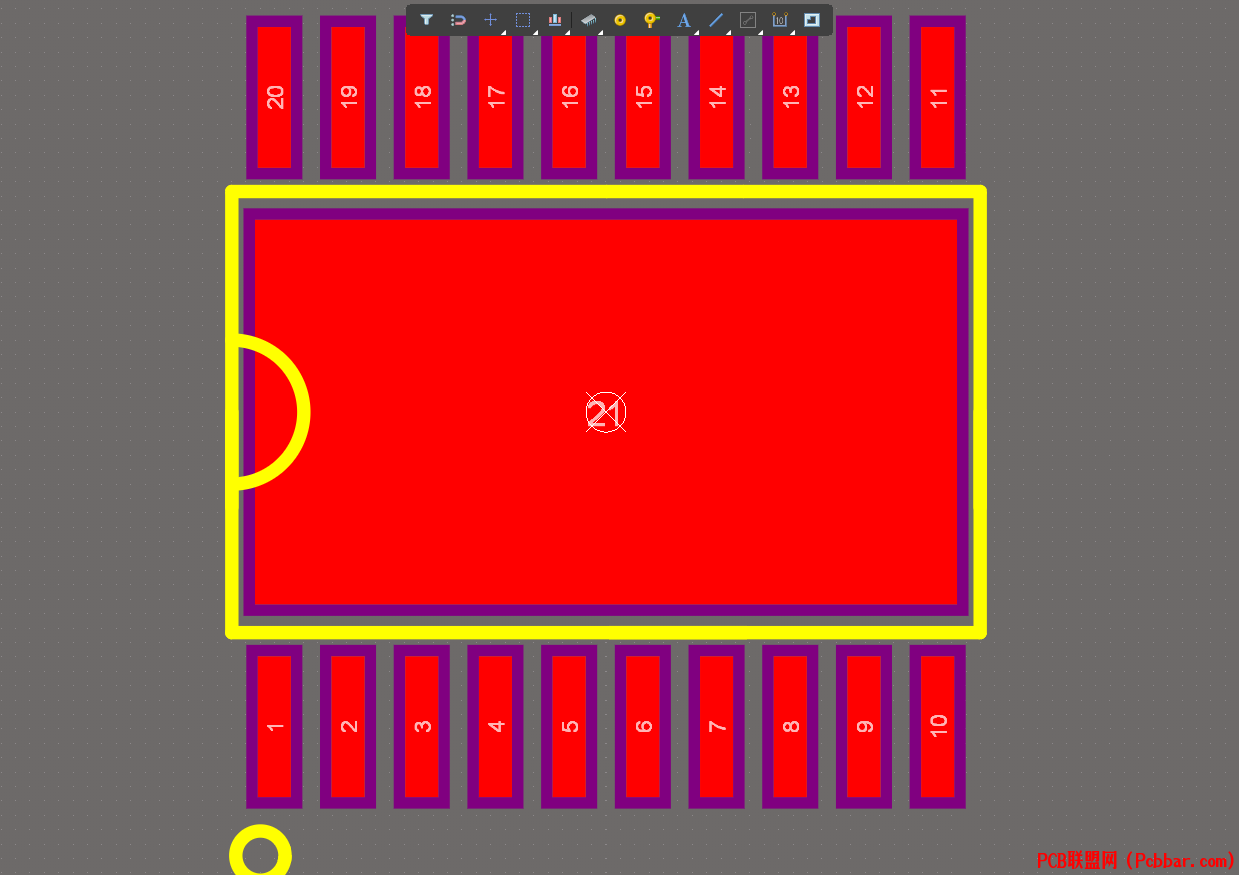

本次作业提交:
Demo 1.rar
231.24 KB, 下载次数: 2, 下载积分: 联盟币 -5
963
4628
4628
发表于 2024-10-10 14:57:15 | 显示全部楼层
两个管脚号不要设置成一样要和封装相匹配,而且不要设置成0
中间这个散热焊盘画的有点大,而且不要分配焊盘号,焊盘编号数量要和元件相匹配,不一致导网表会报错。
