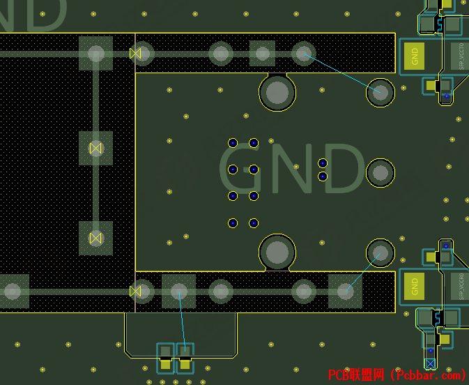

黄老师你好!
   辛苦看一下报错的问题
  光口大的禁布区明明设置了shape allow与route allow,可它还是报错,小的两个禁布区没报错,你看一下怎么了?
SFP_finisded.zip

发表于 2024-10-10 15:47:30 | 显示全部楼层
没有连接上

发表于 2024-10-10 15:50:27 | 显示全部楼层
同一个位置,copy了几个routekeepout  删除掉就不会报错了

发表于 2024-10-10 22:28:11 | 显示全部楼层
黄老师你好!
    我修改了
