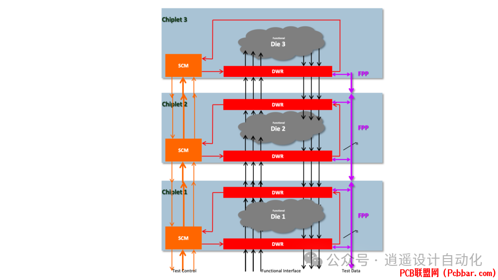

: M7 a8 ?" D! j# K2 j0 h' G图1:展示了一个包含三个Chiplet的3D堆叠的横截面,显示了形成测试激励和响应"电梯"的设计即测试(DfT)元素。8 [: v: H% v3 B! D

    测试基于Chiplet设计的一个主要挑战是确保测试激励能够到达每个Chiplet,并且能够有效读出响应。为解决这个问题,业界领导者已经开始了标准化努力,以确保来自不同来源的Chiplet之间的兼容性。: E, N. b: X2 V/ B# `% M/ n
    % X! F: y/ M. G0 b, Q; |
    - [8 k' ?0 D1 Q- YIEEE Std 1838? 3D设计即测试标准" z% v) i) ]: C! O+ [$ E' |
    作为纳米电子和数字技术领域领先的研究和创新中心,imec发起了IEEE Std 1838? 3D设计即测试(DfT)的标准化。该标准规定了允许测试激励和响应通过多个堆叠Chiplet传输的DfT结构。
    2 @* R3 X0 ^9 K5 M9 M# F
    5 I; b1 [/ I$ t6 c: F1 V例如,要测试四个堆叠中的第三个Chiplet,第一和第二个Chiplet必须具有标准化的DfT结构,以便于测试数据的传输。自2020年以来,所有主要的电子设计自动化(EDA)软件公司都遵循IEEE Std 1838?标准,确保了整个行业对Chiplet测试的一致性方法。. x( [1 o% K, c: K
