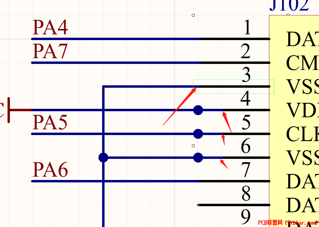

发表于 2024-10-5 11:08:43 | 显示全部楼层 |阅读模式
掌握原理图绘制时常用的一些操作命令,编译和检查,发现报错的地方并修改至正确。掌握boom的导出。
第二次作业-绘制原理图和导入boom表.zip

发表于 2024-10-10 14:33:57 | 显示全部楼层
注意引脚连线需要优化,要从有四个点得地方往外面连,不要超过引脚
