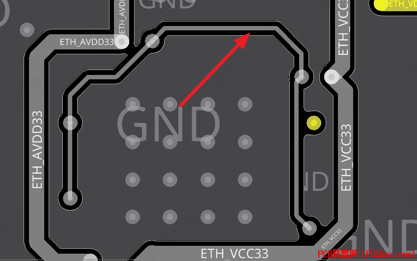

黄老师你好!
      我**完成过程中差分对间等长设置不熟练,布局布线较慢,也遇见了很多问题。

发表于 2024-10-10 15:23:57 | 显示全部楼层
这种焊盘之间就不要铺铜进去了,挖掉

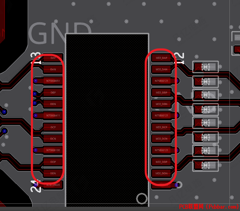

发表于 2024-10-10 15:28:13 | 显示全部楼层
rx  tx信号布线紧凑一些,中间就不要有碎铜了

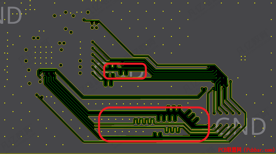

发表于 2024-10-10 15:29:20 | 显示全部楼层
这些小电流,都是M**别的,宽度一般建议是15mil-20mil

发表于 2024-10-10 21:59:55 | 显示全部楼层
黄老师!
    1:晶振的电容布局错了,改过来了。
    2:   tx/rx间距15mil,布线更紧凑,碎铜以挖掉
    3:   变压器引脚上的同以挖掉。
