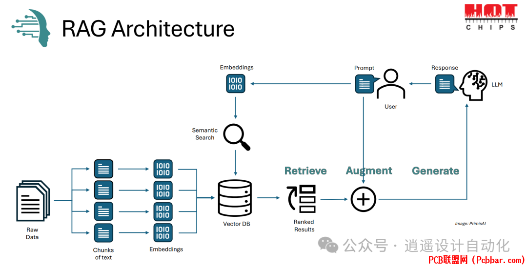

    1 _* p8 b% k5 C7 |; K8 H检索增强生成(RAG)
    8 N+ b9 E$ B7 D' v9 Q为了解决一些限制,特别是知识截止问题,检索增强生成(RAG)技术应运而生。RAG使LLMs能够在生成过程中访问和整合外部信息。
    : O5 ]# H+ P' A' L2 W8 b1 c3 ?
    ; u8 T" B5 f- ?" W2 D7 C
    $ c5 R2 o0 o) Y$ t* M6 w图3:RAG架构,显示了从原始数据到LLM响应的流程。
    4 e' J; l% d% L) _6 N" d
      F3 l1 Y& w  J- b" k/ E/ W3 [- RRAG过程包括:
  • 索引:将原始数据转换为嵌入并存储在向量数据库中。
  • 检索:接收查询时,从向量数据库中检索相关信息。
  • 增强:将检索到的信息与用户的提示结合。
  • 生成:LLM处理增强后的提示以产生响应。: ~! U+ H1 R8 P9 B" @7 K) k: q
    [/ol], F9 Z# a8 F5 z. H% g5 W, x
    RAG允许LLMs利用专有信息、最新数据和已知事实,减少产生幻觉的可能性,并扩展模型的有效知识库。+ ?# o* e( U# Q0 M: u4 Z2 G0 ?

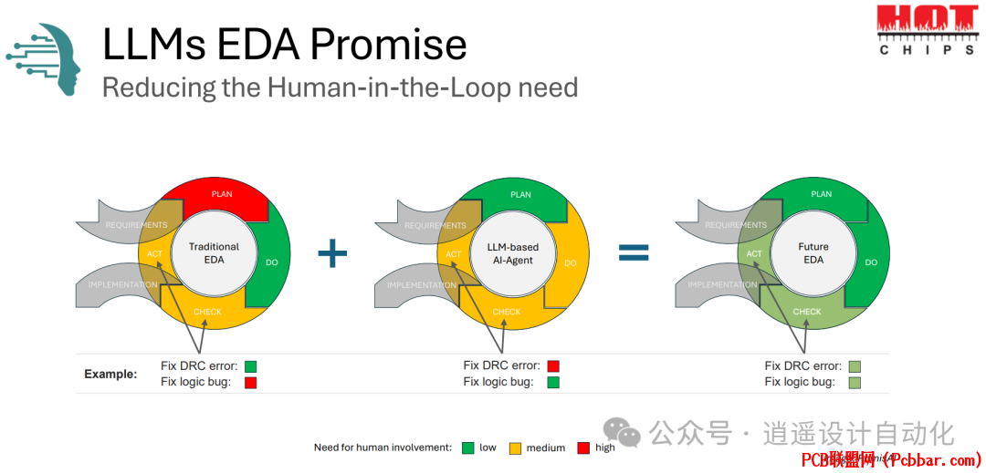

    # V1 k3 \, O. t+ P) R/ q- W! g" r图4:EDA工作流程的演变,显示随着AI技术的进步,人为干预需求的减少。
    - n# x. ]* ]: J8 D( M3 U( r  E- r" Z. a/ o' K2 K

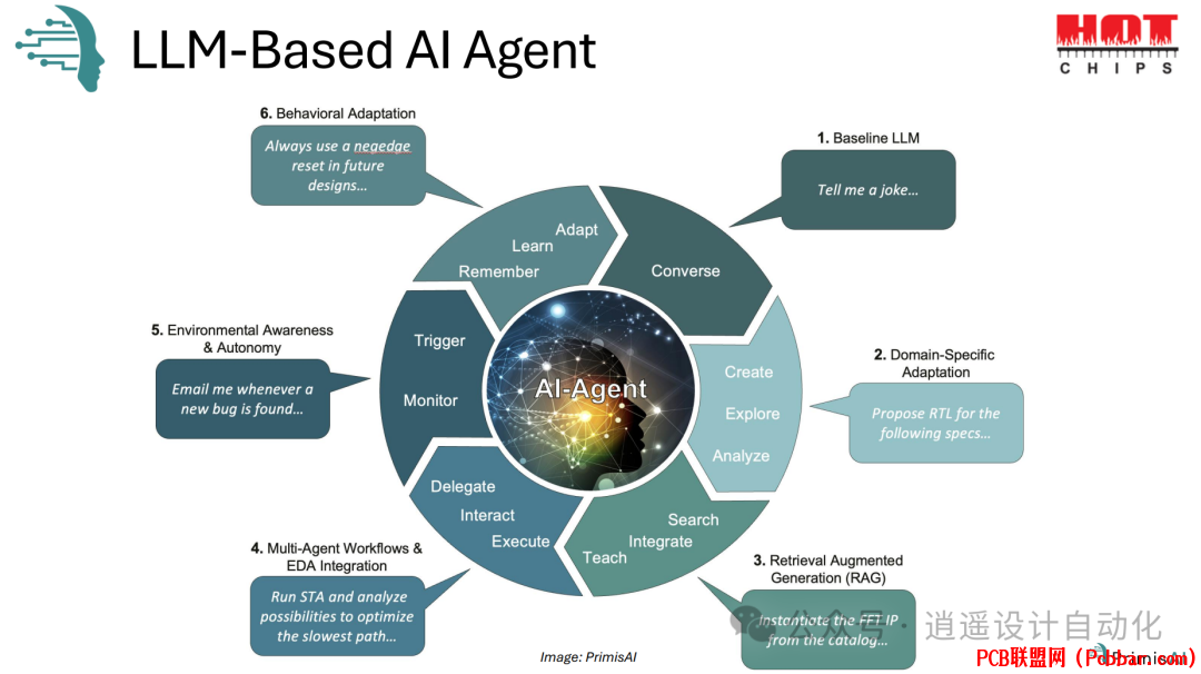

    将LLMs和RAG集成到EDA工作流程中,有望减少许多任务中对人为干预的需求。例如,AI代理现在可以处理复杂的设计任务,如创建具有99%代码覆盖率的UART接收器和测试平台,并自动将文件提交到存储库。) }0 t4 b$ f! x/ D. A) G0 ?3 \* y
    9 R" F3 v7 M: j8 d+ l% X- J
    , p# t4 m5 p; h% b图5:基于LLM的AI代理工作流程,演示如何自动化复杂的EDA任务。* f  c. l8 e2 w2 B, m! |5 R
