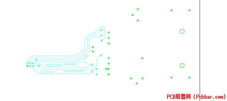

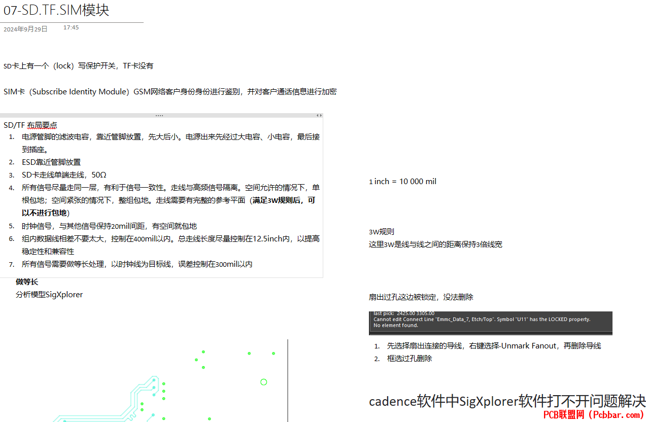

器件摆放不合理,影响布线
在使用 Allergo 过程中,软件使用不熟练
详细文件,请见附件。
欢迎各位老师、同学指教
TF布线
SIM布线

发表于 2024-10-10 15:39:34 | 显示全部楼层
没问题
