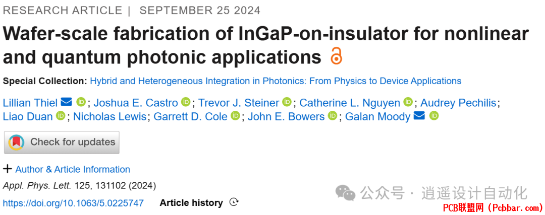

引言8 O' ^( }% |* [  b
集成光电子技术在高速通信、量子信息处理等多个领域带来了变化。在众多探索的材料中,磷化铟镓(InGaP)因其强大的非线性光学特性和宽禁带而成为极具潜力的候选材料。本文将探讨InGaP-on-Insulator(InGaPOI)的晶圆级制造工艺及其在非线性和量子光电子应用中的潜力[1]。

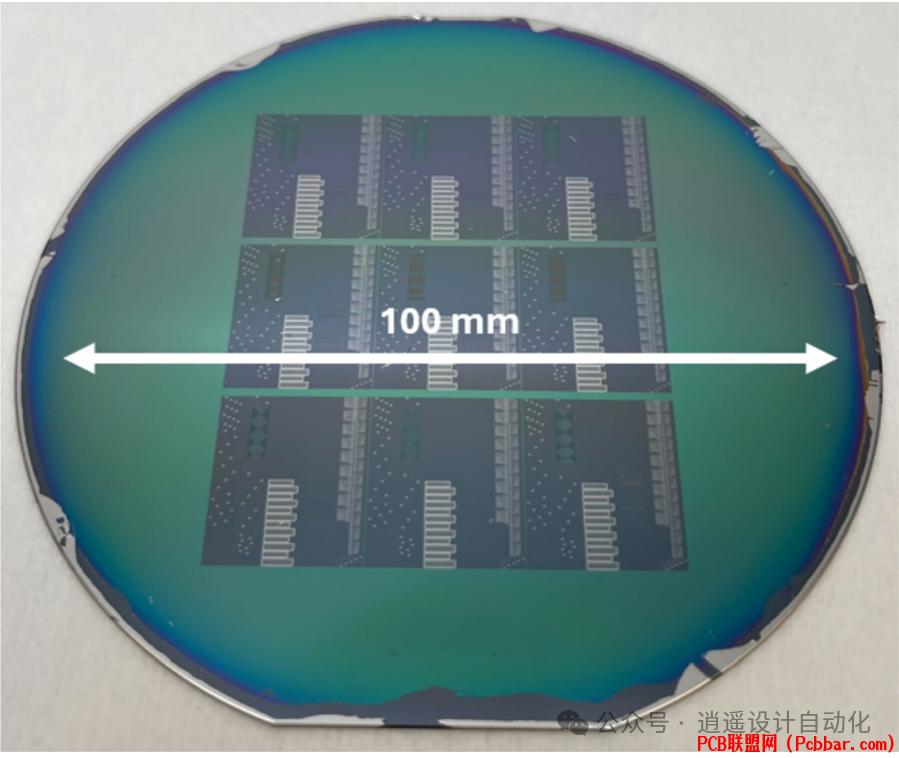

  J8 h( r- P1 b. z: Q) ?图1:完成全部制造工艺后的100毫米InGaP-on-Insulator(InGaPOI)晶圆。

InGaPOI的晶圆级制造涉及几个关键步骤:
  • 晶圆键合:首先进行低温等离子体活化键合,将InGaP外延晶圆与热氧化硅基底晶圆键合。这一步骤需要仔细检查和清洁晶圆,以确保高质量的键合。
  • 衬底去除:使用NH4OH:H2O2湿法刻蚀去除GaAs生长衬底。然后用稀HF选择性去除AlGaAs刻蚀停止层。
  • 波导定义:使用原子层沉积(ALD)沉积90 nm厚的SiO2硬掩模。通过深紫外光刻和电感耦合等离子体(ICP)刻蚀定义波导特征。
  • 包覆层和加热器:沉积30 nm ALD SiO2层和1.5 μm PECVD SiO2层作为波导包覆层。然后在包覆层顶部图案化Ti/Pt电阻加热器,用于热光相位调谐。
  • 刻面和切割:晶圆进行刻面工艺,然后切割成单独的芯片进行测试和表征。
    / |: Z  z9 f& {0 R[/ol]$ B" {7 v$ p4 U+ s) u
    这一工艺可以在单个100毫米晶圆上制造数千个光电子器件,并有潜力扩展到200毫米晶圆。5 u' A( N! ^# }# Q& C$ @6 n6 x+ ~

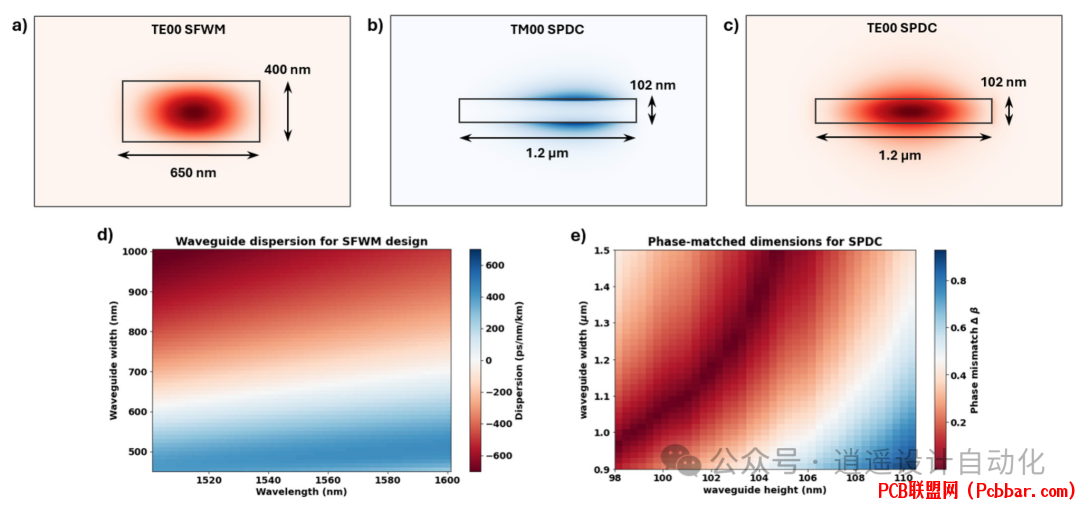

    InGaPOI器件的设计需要仔细考虑波导几何结构,以实现不同非线性过程的最佳性能。两个主要关注的过程是自发四波混频(SFWM)和自发参量下转换(SPDC)。$ ^4 t7 f+ l! E" ^6 P& J3 }
    0 k) f1 k8 [8 j1 C- G
    % H: n1 D7 J0 D  S图3:SFWM和SPDC设计的模态截面和色散特性。
    / c' m% k7 v  V" a  ~3 g9 C* L
    * _8 H5 K* d7 R8 E" ?6 e2 K9 {' s对于依赖χ(3)非线性的SFWM,理想的是近零色散波导设计。这允许在更宽的带宽范围内产生纠缠光子对。模拟表明,400 × 650 nm的波导截面对于使用基础TE模式在1550 nm进行SFWM是最佳的。
    ! P, d8 U+ {7 X8 f& m: q' B  X8 ?5 E; d5 q# T1 m
    利用χ(2)非线性的SPDC需要泵浦光(通常在775 nm)和产生的光子对(约1550 nm)之间的相位匹配。由于InGaP的强材料色散,实现相位匹配需要使用高纵横比的波导截面。对于102 nm的波导高度,相位匹配的理想宽度约为1.2 μm。. u" l6 Y0 }& j/ M- ?: R
