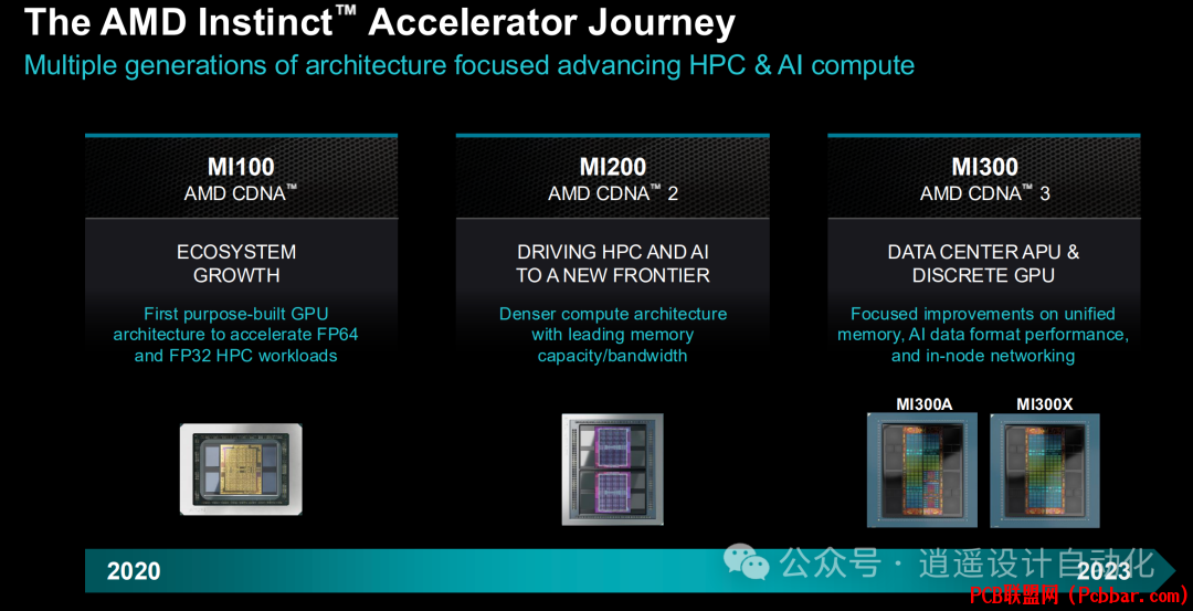

AMD Instinct MI300X简介8 G" N" W8 b( z7 P  F
AMD Instinct MI300X是AMD持续推进HPC和AI计算能力的成果。在其前代产品的基础上,MI300X专注于统一内存、AI数据格式性能和节点内网络通信的改进。
' w( W- m) v$ @4 S5 O" h1 h" \' P  `* l& m- R. V( J
  K& f0 y3 v% E: Q2 c
图1:AMD Instinct加速器的演进历程,展示了从MI100到MI300X的技术发展重点。

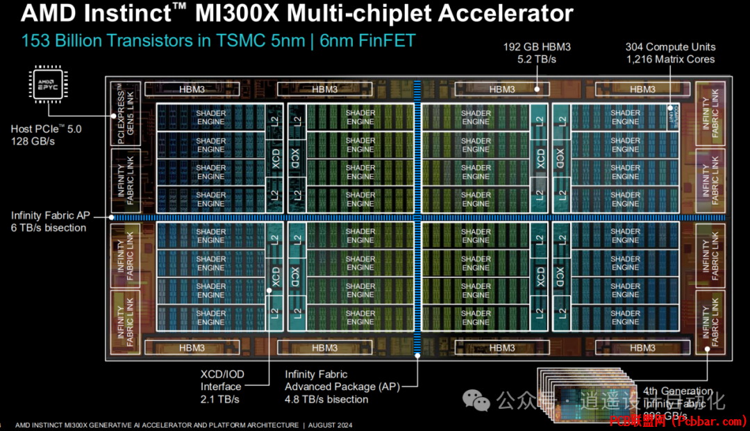

架构概述
; C7 r5 j  B& G$ }; BMI300X的核心是AMD CDNA 3架构,采用多Chiplet设计,包含1530亿个晶体管,使用台积电5nm和6nm FinFET工艺制造。
  s5 A, D0 Y3 X: |: ~* W3 z" n
) z, c7 _! x( ^: U" j6 o" J# [
图2:详细展示了AMD Instinct MI300X多Chiplet加速器的结构,包括多个XCD(GPU Chiplet)、HBM3内存和互连设计。3 q& u& M8 b* f- [* x: U
  P9 c! \$ c- P, }1 B9 B! T
MI300X的主要特性包括:+ r: f; J/ [; `
  • 304个计算单元
  • 1,216个矩阵核心
  • 192GB HBM3内存,带宽达5.2 TB/s
  • 第四代Infinity Fabric,带宽高达896 GB/s, v) D7 r, d5 }  q9 B6 w/ Z
    * W$ u+ K$ O- M/ QMI300X的架构针对AI工作负载进行了优化,特别是在矩阵运算和低精度计算方面。2 E0 I( c! ?6 R7 M' U  C7 R# |  H

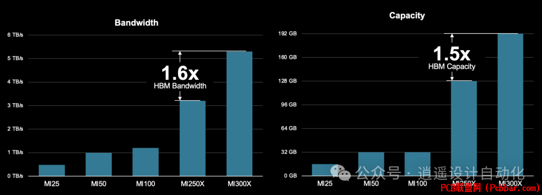

    内存系统
    8 f: Q+ d4 o" ~3 i# T0 P# t; UMI300X的一个突出特点是其内存系统:
    * l4 _. a- ^) ]9 m1 \2 A& t
  • 全球首个8堆栈HBM3内存架构
  • 每个加速器配备192GB HBM3内存
  • 5.2 TB/s的内存带宽
    + y' B4 `: E5 J! L, ^: X# y) \: Y- Y

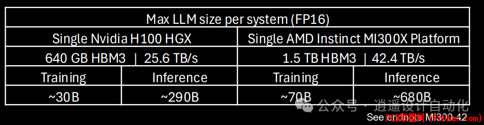

    * w+ n! m; Q. h3 m. X这种大容量内存使MI300X能够处理比竞争对手更大的AI模型。例如,单个MI300X平台可以支持高达6800亿参数的LLM推理任务。
    & H1 y( G* m: n  l& ^3 p: ^
    1 k1 C7 ?, k5 l4 N2 ~9 V7 j. i, t6 J
    图4:AMD Instinct MI300X与NVIDIA H100内存容量和带宽的对比。7 _# {& b- X  B" z$ d1 }0 i

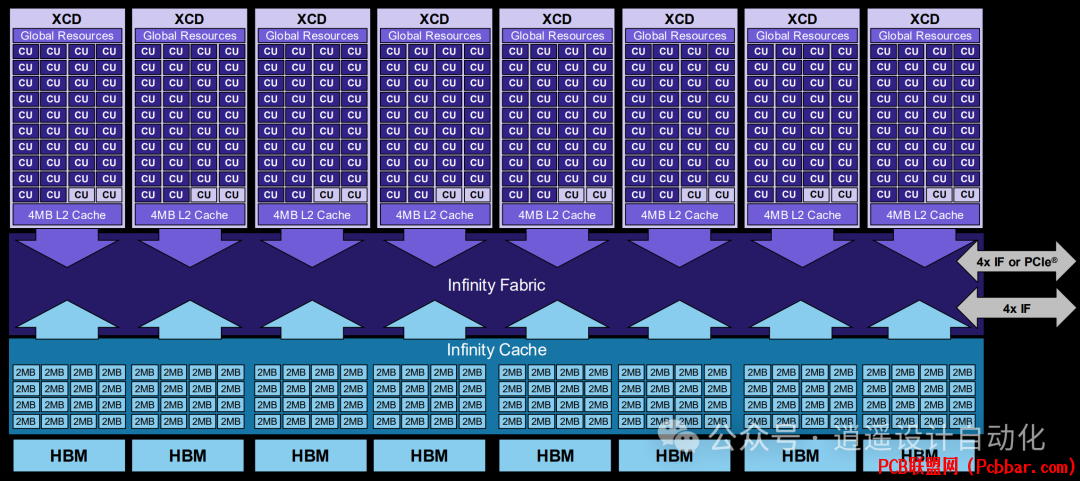

    9 U, }$ ?: }( g. P4 Z$ h缓存层级和Infinity Cache1 \1 i* V4 [$ C2 _7 q( ^
    MI300X具有复杂的缓存层级结构:# i  N" l: @* W8 R: `
  • 每个计算单元32 KiB L1数据缓存
  • 每两个计算单元共享64 KiB L1指令缓存
  • 每个XCD有4 MiB L2缓存
  • 256 MiB Infinity Cache) N$ X# f) U" [  ^- q0 d
    9 F0 }- A' w: a1 I
    8 w2 V' H3 S9 R9 J) y5 [
    $ t1 I% N/ J! S3 a. c9 r# D& I图5:MI300X的缓存和内存层级结构图。- R- T$ ~0 t" s/ ]1 }4 l
    3 V# g# t9 d5 ?4 P2 nInfinity Cache是一个亮点特性,提供256 MB缓存,峰值带宽达14.7 TB/s,在带宽放大、功耗降低和延迟改善方面带来显著益处。, O0 p: }8 M# O8 Z0 f+ J

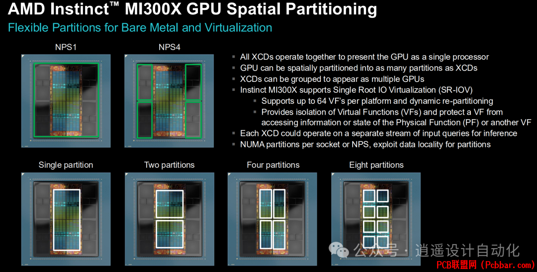

    $ o9 j, l2 ~- l! u空间分区和虚拟化5 [$ I) q: F+ C2 Q3 Y
    MI300X支持灵活的空间分区,允许将GPU分为多个分区:
    4 E! ~' L. T  V0 M9 J8 F% }
  • 可以分为与XCD数量相等的分区
  • 支持单根I/O虚拟化(SR-IOV),每个平台最多64个虚拟功能(VF)
  • 支持动态重新分区以优化工作负载; E9 ^* [' p% G% a' ]6 v
    % v. }2 M( q. `' p7 Q+ A$ K0 c' s2 L3 Y
    5 o1 `0 B2 }* K. Y4 W
    图6:展示了AMD Instinct MI300X GPU的多种空间分区配置,突显其在不同工作负载和虚拟化场景下的灵活性。8 s: h+ c2 S4 A; w, W2 o6 A! C

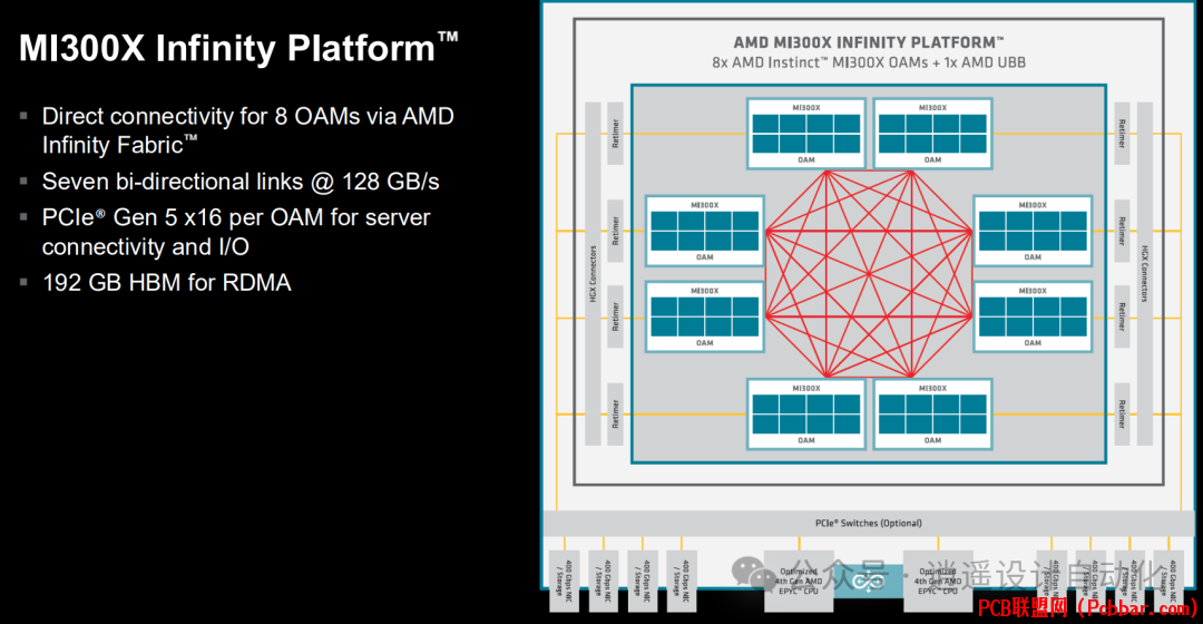

    MI300X Infinity平台通过AMD Infinity Fabric为8个OAM(开放加速器模块)提供直接连接:
    8 @, r, \- H0 ?# Y: o9 v
  • 七个双向链路,每个带宽为128 GB/s
  • 每个OAM配备PCIe Gen 5 x16,用于服务器连接和I/O
  • 192GB HBM用于RDMA(远程直接内存访问)& m. `" z2 y5 }+ T# A/ D0 n
    9 ^. q& R" l* Y. z7 U
    9 y/ E8 E( W- p
    5 q3 Y# f2 `+ V) C) D
    图8:展示了MI300X Infinity平台的结构,说明了多个MI300X加速器之间的互连以及与主机服务器的连接方式。
