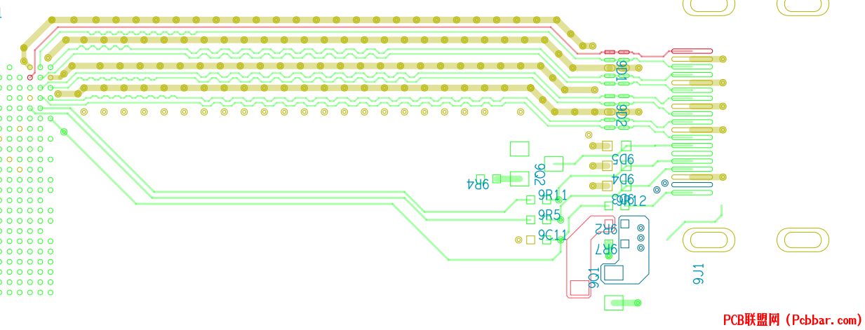

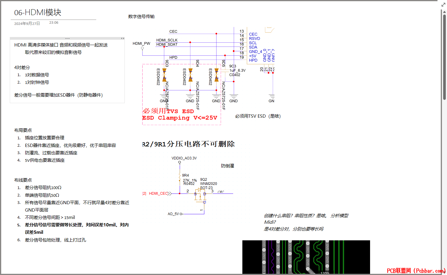

器件位置摆放不太好改了好几遍
大概记录
详细内容,见附件。
欢迎各位老师、同学指教

发表于 2024-10-10 15:32:36 | 显示全部楼层
没啥问题
