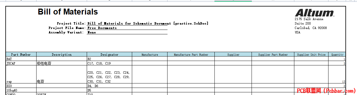

第二次作业,掌握了基本的原理图绘制相关操作,相对还是比较简单的,就是操作步骤比较多,BOM表的输出用了AD自带的模板做了一份简易的。
还请老师审批,如有遗漏或错误之处,还望指正,谢谢
2层STM32最小系统板-practice.rar
43.25 KB, 下载次数: 1, 下载积分: 联盟币 -5

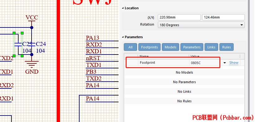

发表于 2024-10-10 14:24:30 | 显示全部楼层
输出BOM表的时候尽量把封装属性也一起输出

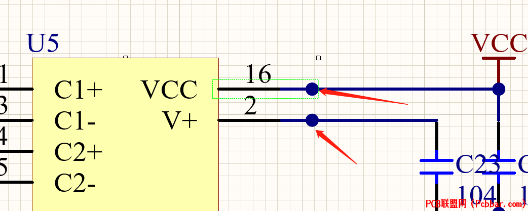

你的走线要连接到引脚上,要从引脚的4个点开始往外连接,不要超过引脚
