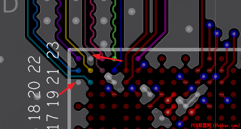

    黄老师好!
       我**完成布局用了3小时,布线用了4小时,还是好慢的!
HDMI_placed_finished.zip

这些地焊盘就近补上地过孔

好的,感谢!
