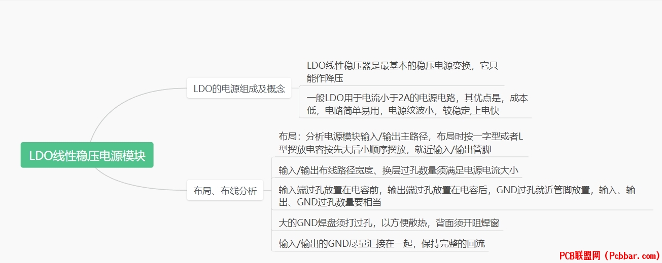

伍双双--LDO线性稳压电源模块pcb设计作业

没问题
